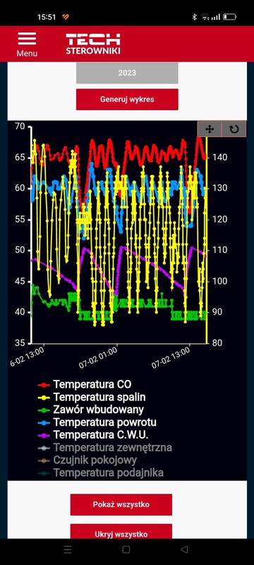

Może i macie racje.. Postanowiłem Olać te 15kw. Ustawiłem na 24 kw i trochę powietrzem się pobawiłem i czasem podajnika. Proszę zobaczcie jeszcze te cwu. Czy nie wychładza się za szybko ? Bojler 200l. Wydaje mi się że spadki są dość mocne, prawda ? -

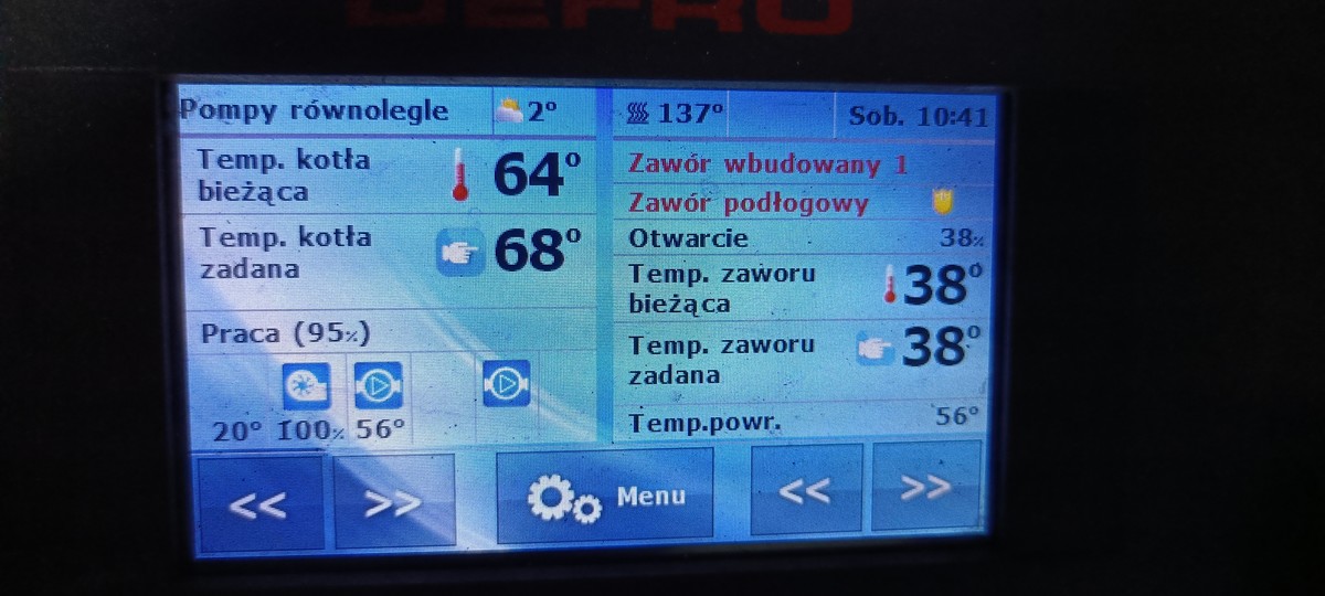

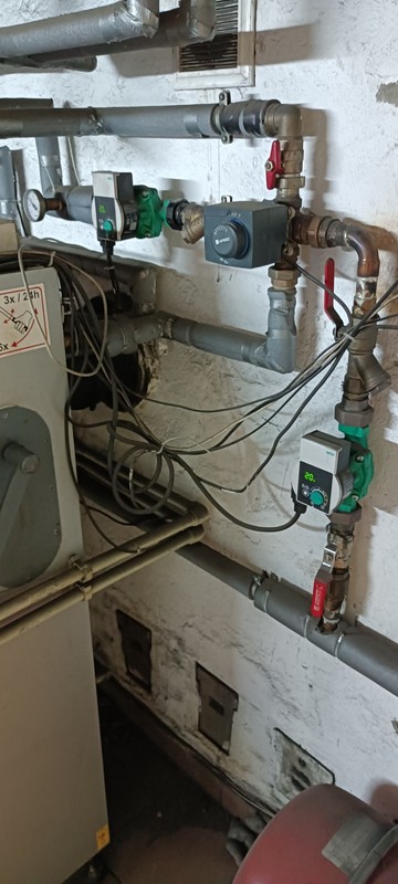

@HarryH ustawiłem 2.5 m na pompie na powrocie. Na obiegu tez tyle mam. To prawda że ta na krótkim obiegu musi działać wstecz tak jakby ? Podsyłam zdjęcie. Na lewo jest główny obieg a na dole gdzie pompa to krótki obieg. Ustawiłem też moc na 100% (15kw) i cwu histereze na 8 stopni. Mam nadzieję że przy takiej mocy pompy na powrocie nic się nie stanie z instalacją gdzie włączy się pompa cwu (ta pompa na cwu jest dość stara - bierze 48w na pierwszym biegu) jakiś rupieć ale działa jeszcze więc szkoda wymieniać - nie ma jej na zdjęciu -

Mogę, teraz pobiera 10w. Gdy włącza się cwu to słychać straszne przelewanie się wody w rurkach. Na początku. To coś ważnego? -

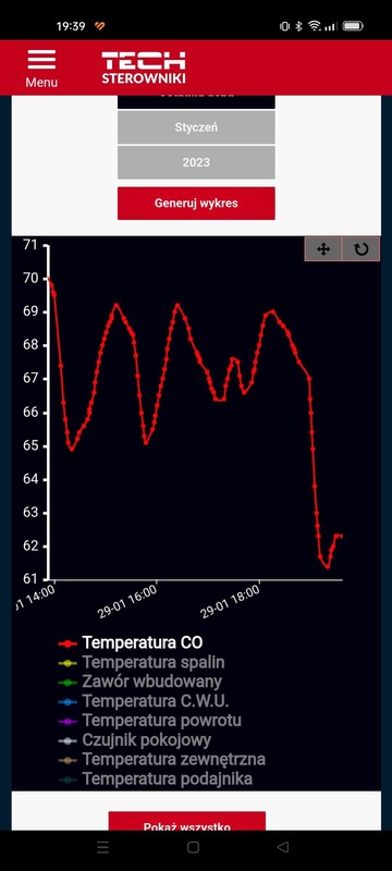

Chodzi o to że dość wolno dobija do zadanej a nawet przechodzi do 67 (ustawiony na 65) a następnie spada do 60 i niżej. Jak cwu ustawiłem na większą histereze to spadał i do 55.. Chciałbym go wyrównać.. -

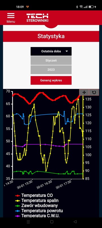

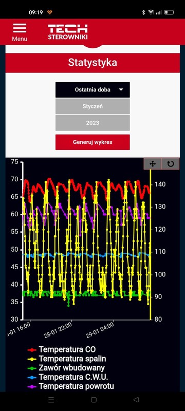

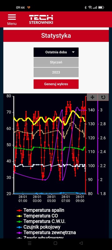

Witam.. Mam przewymiarowany kocioł. 180m powierzchni grzewczej. Jest to sigma z 2017 roku 24kw. Ustawienia aktualnie na 15kw. Bojler 200l, zawór czterodrozny, aktualnie pid. Wyłączona pogodynka, wyłączony regulator w domu, histereza cwu na 2 Ustawienia kotła to 65stopni, zawór na 38, korekta na -5 Praca min 1s, maks 2s Przerwa podajnika 24, max 45 Wentylator 22, maks 36 Obroty 80, maks 250 Nie podoba mi się to że temp tak mocno spada. Czy to dobrze że tak długo dochodzi do zadanej i szybko spada ? Spalanie to cały Zbiornik na 7dni. Z instrukcji wyniki że to 165 kg ale wydaje mi się że wejdzie do niego 180kg. Proszę o porady. Czy można coś zmienić żeby ten wykres jakoś wyrównać? Czy jeśli mam go na 15kw to spali mniej niż na 24kw?

@gersik zrozumiałem twój wpis za 3 razem 🙂 bylem w pracy i tak tylko zerknalem. Zmieniłem na 40 ale nic szczególnego się nie zmieniło. Zmienilem około 14.30. temp w zakresie ok 65 do 70 Możesz mi doradzić coś z korekta ? Kiedy zmienic górna a kiedy dolna ? I czy na plus czy minus? -

Prace mam na 80% i to zostawić tak ? A skrócić maksymalna przerwę podajnika z 45 na 40 a minimalna z 24 zwiększyć do 27 ? Dobrze zrozumiałem ? -

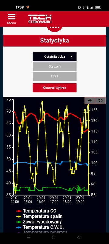

@gersik a co da zmniejszenie temp spalin z 260 do 200? Zmieniłem moc na 80 około 14. Większej różnicy nie ma. Histerezę cwu mam na 1. Teraz gdy jest większy pobór wody z bojlera to kociołek dość mocno spadł. Nie wiem co lepiej zrobić.. może cwu na prąd podpiąć? Ale czy będzie to aż taka duża różnica jeśli za prąd w lato place około 100zl więcej. Albo histerezę ustawić większą ale czy kocioł później da radę naraz ogrzać cały bojler ? Co do większej przerwy to przez 6 godzin nie zaobserwowałem większej różnicy. Tak samo pracował więc powróciłem do fabrycznych ustawień. Tj 45s maks -

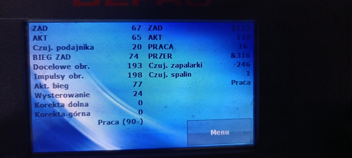

@gersik mam dane od wczoraj od 16. Ustawienia to: Kocioł 67, korekta na 0, moc 90%, cwu 48 - 1 histereza Zawór 50sek, skos 5% i 25min otwarcie. Praca to min 1sek, maks 2s Przerwa min 24, maks 45 Wentylator min 22, maks 36 Obroty min 80, maks 250. Kocioł pracuję w przedziale 65 - 70 Spaliny 90 - 140 Palenisko wyczyszczone o 16 Ps. Pracuję bez pogodynki i bez sterownika pokojowego. ( Mam sterownik ale jest wyłączony) -

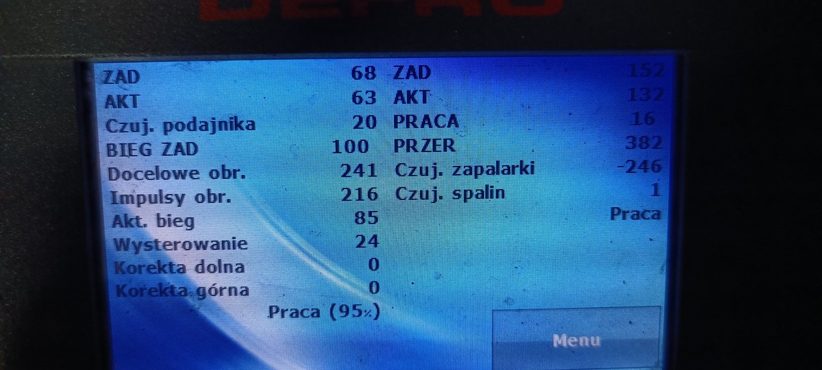

@gersikustawiłem około 11 ustawienia na 15kw. Ustawiłem tylko na zaworze minimalne 30% bo z tego co zauważyłem to pracuję ciągle na 36-42%. Skok na 5%, kontrola na 60s. Teraz wyłączyłem ochronę powrotu. Pompa kotłowa ciągle pracuję. Korekta na 0 Wrzucę wieczorem zdjęcia jak to wygląda. Jedynie to zauważyłem że jak zmieniłem na ustawienia fabryczne okolo 11 To temp spalin podniosła się do 150stopni. Teraz wszedł w nadzór. Zmieniłem moc na 90 i poczekam do wieczora bądź jutra rana. Ps. Temp spalin miałem na poziomie 70 stopni. Wyczyściłem go wczoraj i pokazywał około 120, teraz po fabrycznych na 15 kw już 150 -

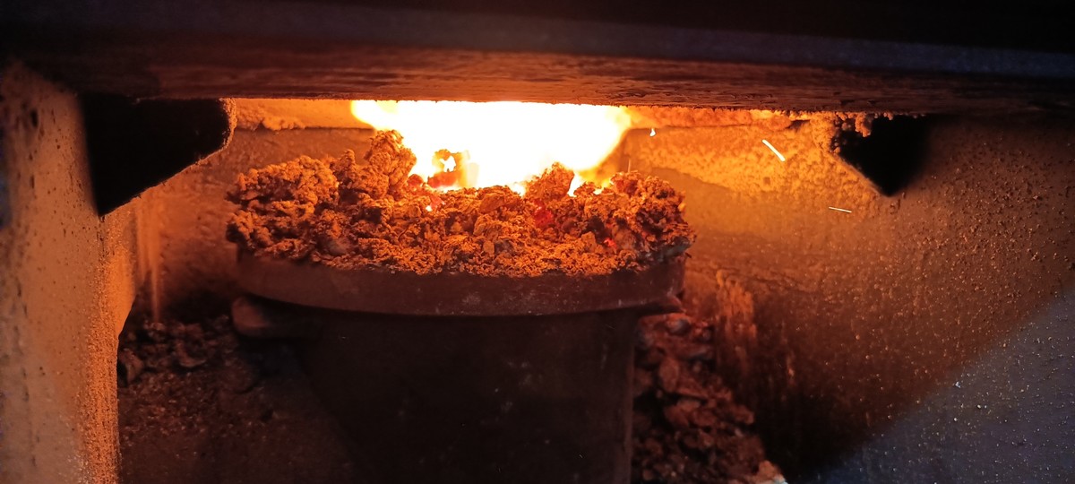

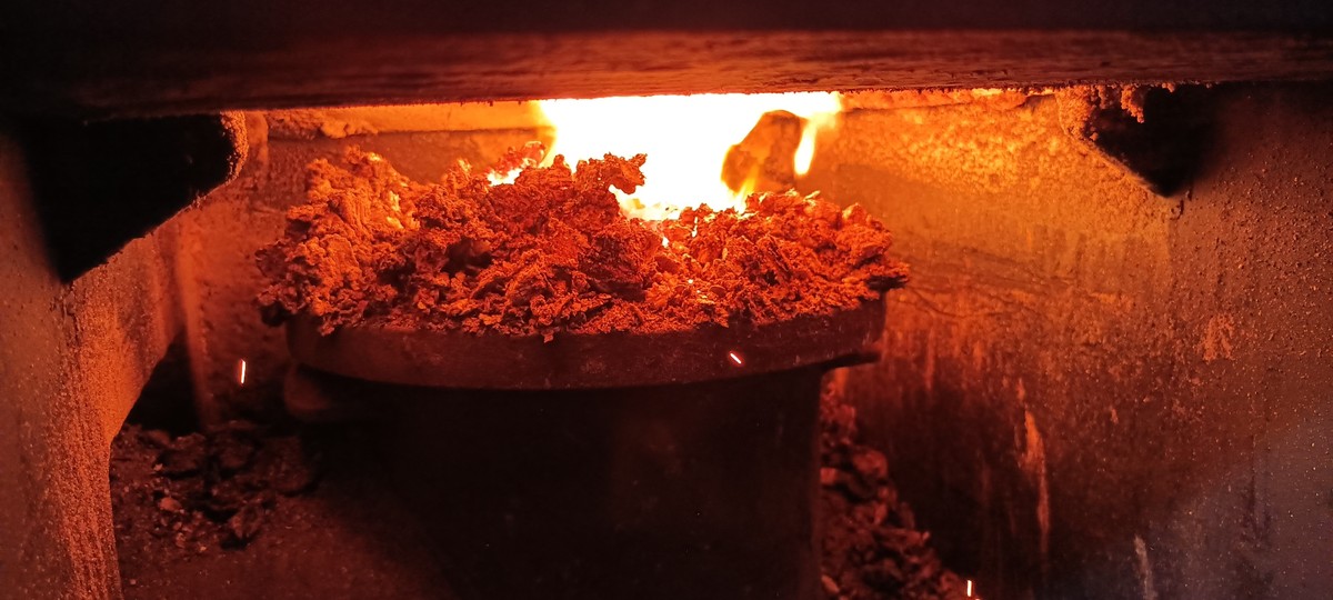

Temperature zadana z 65 zmieniłem na 68 żeby podnieść trochę powrót. Korektę powietrza w nocy miałem na 0. Taki kopczyk jest jak na zdjęciu po około 12 godzinach. Temperature zadana przebija o około 2 stopnie w każdą stronę. Czasem coś się dzieje na zaworze - albo włącza się pompa cwu i spada nizej albo i przebija więcej. Co do zaworu to zmieniłem z powrotem ten skok na 5% i minimalne otwarcie na 10%
