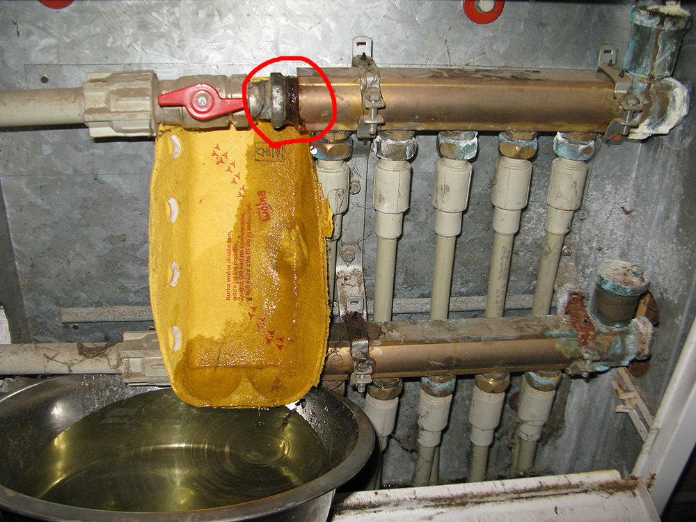

    6

Żółtodziób

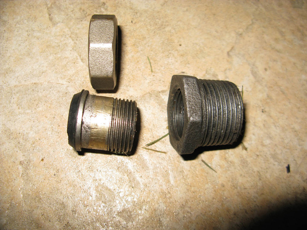

  3. Witam ponownie, zamówiłem te półśrubunki, pojawił się pewien problem gwint wewnętrzny nakrętki półśrubunku jest dłuższy niż gwint zewnętrzny na końcu zaworu, próbowałem dać dwie podkładki ale nie trzyma szczelności, macie jakiś patent na taki problem? Pozdrawiam.
  4. W pobliskim sklepie budowlanym były tylko stalówki, skręciłem i niestety wyciek na odpowietrznikach dał się w znaki. Sprawdziłem też rozdzielacz na piętrze, ta sama sytuacja - korozja redukcji na zasilającym i powrotnym, odpowietrzniki o dziwo suche bez śladów wycieku. Zamawiam z allegro mosiężne elementy i odpowietrzniki. Zastanawiam się czy zamówić same redukcje, czy zamiast dwóch elementów użyć półśrubunków ( mam problem z wykręceniem złączki z redukcji w górnym rozdzielaczu, strasznie zapieczona, uszczelki też już słabo wyglądają) nie wiem też jak się nazywa ta uszczelka przekrój 1/4 koła, na aukcjach widzę głównie oringi Pzdr.
