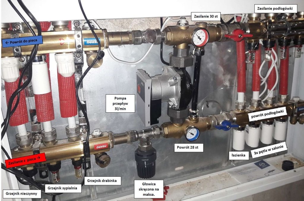

	Czyżbym zadałem bezsensowne pytanie ? czy zbyt "trudne"., nie wiem co wnioskować po braku odpowiedzi. Chciałbym otrzymać informacje, czy jest sens inwestować w ten bufor...czy eksploatować kolejny rok ten piec z tak dużym taktowaniem i czekać na jego wykończenie? Czy ktoś zastosował bufor w takim przypadku ? (sam kocioł bez innych źródeł ciepła..). Pozdrawiam!
	Witam, zastanawiam się czy ma sens w moim przypadku zastosowanie zbiornika buforowego...Problem jak w temacie, piec źle dobrany, odbiór wysokotemperaturowy (1 grzejnik + drabinka w łazience), odbiór niskotemperaturowy (4 pętle podłogówki na osobnym układzie z mieszaczem). Czy zastosowanie bufora w moim przypadku ma sens ? jeśli tak to jaka pojemność.. Dzięki, pozdrawiam.

	Viessmann Ustawienie temperatury pogodówka czy stała ?sebanek odpowiedział(a) na sebanek temat w Kotły gazowe Dziękuję za schemat.. postaram się go przeanalizować... Nie wiem czy jest możliwość przenieść to na mój rozdzielacz, choćby symbolicznymi dorysowanymi połączeniami (na dołączonym zdjęciu) , czy jest tu możliwa w ogóle jakaś poprawa czy po prostu rozdzielacz i mieszacz do wymiany ? po czym poznać rozdzielacz to kotła na paliwo stałe ?

	Viessmann Ustawienie temperatury pogodówka czy stała ?sebanek odpowiedział(a) na sebanek temat w Kotły gazowe Witam, cytując Kolegę "instalacja ma za dużo błędów żeby dobrze funkcjonować"... Bardzo proszę o wskazanie jakiegoś oprócz zbyt mocnego kotła i rozdzielacza w piwnicy poniżej podłogówki.. Chciałbym porozmawiać z hydraulikiem ale nie mam argumentów, Zdjęcie instalacji powyżej, informacje o kotle: 2F 6,5 - 19 kW vitodens 100-w, jeśli brak jakiś istotnej informacji do oceny to proszę pisać, podam. Dziękuję z góry, pozdrawiam !

	Viessmann Ustawienie temperatury pogodówka czy stała ?sebanek odpowiedział(a) na sebanek temat w Kotły gazowe mój błąd że nie wspomniałem iż mój rozdzielacz jest umieszczony w piwnicy...zasilanie grzejników jest na dolnej listwie, zasilanie podłogówki za mieszaczem na górnej listwie, na powrotach założone siłowniki.

	Viessmann Ustawienie temperatury pogodówka czy stała ?sebanek odpowiedział(a) na sebanek temat w Kotły gazowe No właśnie tak to wygląda jak napisałeś. Mam 4 pętle podłogówki (3 pętle na pokój 25 m2, i jedna na ok 10 m2)...2 pętle grzejnikowe ( 1 dość daleka w skrajnej sypialni, przechodzi przez pokój z podłogówką, drugi grzejnik bardzo krótki obwód umieszczony w łazience - drabinka). Generalnie mieszkanie ma niecałe 60 m, pętle podłogówki dość krótkie...Jeśli zwiększę przepływy na mieszaczu podłogówki do 3, to temperatura na powrocie jest praktycznie równa zasilaniu podłogówki. Grzejniki miałem otwarte na full jeśli chodzi o przepływy ale ten daleki był niedogrzewany więc na grzejniku w łazience (bardzo krótki obwód) zmniejszyłem przepływ do ok 2l/min). Nie wiem czy dobrze zrobiłem ? ale poprawy w pracy kotła nie było.
	Viessmann Ustawienie temperatury pogodówka czy stała ?sebanek odpowiedział(a) na sebanek temat w Kotły gazowe Chyba jednak mam coś nadal nie tak. Czujnik zewnętrzny odpięty. Temperatura stała na piecu 40 st ustawiona. Niby wszystko działa ale nie podoba mu się praca samego kotła. Wygląda tak, że załącza się, pracuje kilka dosłownie sekund na najmniejszej niby mocy a woda zagrzewa się momentalnie do 48 st...potem pompuje, temperatura spada może w 2-3 minuty i znowu włącza się dosłownie na kilka sekund podgrzewa wodę do 48st...i tak w kółko... Czy jest to możliwe aby w 5 sekund podgrzał wodę w obiegu ? dodam że ten jedyny grzejnik, który mam jest dość daleko i tam raczej nie ma wyczuwalnej temperatury 40 st...jak podniose temperature do 50 st to juz dluzej podgrzewa, kilka minut....ale potem znowu załącza się ten sam cykl...kilka sekund do 58 st....2-3 minuty pompa i znowu 5 sekund do 58 st.... Na podłogówce mieszacz chodzi na przepływie 2l/min temperaturę trzyma na poziomie 30 i 28 na powrocie...grzejnik na maksymalnym przepływie....niby wszystko działa, grzeje ale czy tak powinno to działać ?
