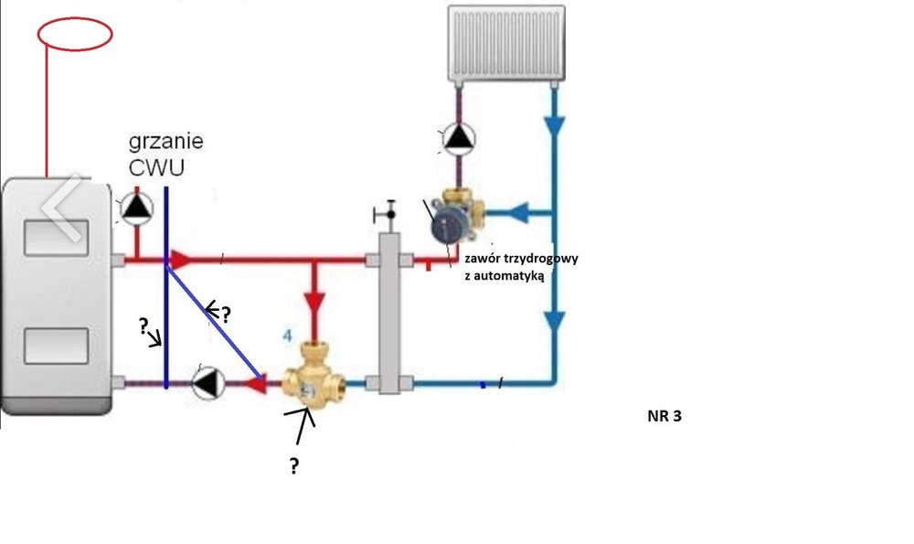

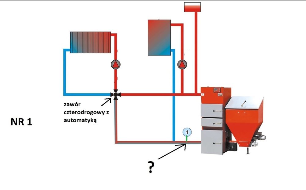

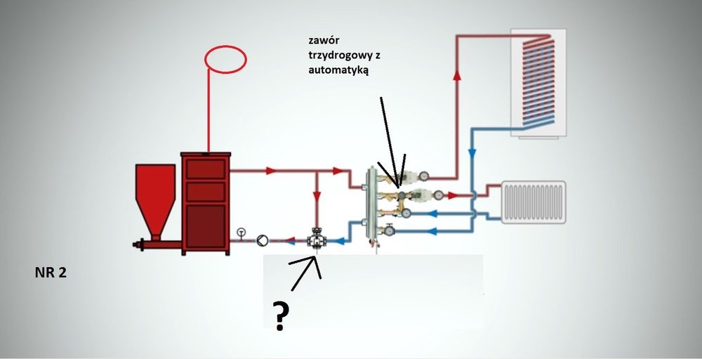

  1. Witam wszystkich forumowiczów W kwietniu będę wymieniał stary kocioł ( kopciuch ) na pelletowy 10 kW sterownik wysterować może pompę C.O. , pompę C.W.U. i pompę Powrotną + nowy bojler poziomy 120 L lub 140 L, stara pompa C.O. 3 biegowa, obieg otwarty ( będę chciał przy takim zostać ) Mieszkanie 96 m2 ocieplone, na wszystkich grzejnikach zawory termostatyczne prócz łazienki, instalacja jest w miedzi PYTANIA Na schemacie nr 1 z zaworem czterodrogowym niektórzy ludzie ( filmiki z You Tube ) podłączają pompę na powrót, gdzieś wyczytałem że pompy mogą ze sobą walczyć. Moje pytanie brzmi : czy zastosować tą pompę powrotną ? Na schemacie nr 2 znajduje się sprzęgło hydrauliczne dwuobiegowe z zaworem temperaturowym 55 C Moje pytanie brzmi : czy nie lepiej byłoby zastosować zawór trzydrogowy z automatyką bo też gdzieś wyczytałem ze te zawory temperaturowe lubią się często psuć ? Na schemacie nr 3 znajduje się sprzęgło hydrauliczne jednoobiegowe z zaworem temperaturowym 55 C Moje pytanie brzmi : czy nie lepiej byłoby zastosować zawór trzydrogowy z automatyką bo też gdzieś wyczytałem ze te zawory temperaturowe lubią się często psuć oraz gdzie podłączyć powrót zimnej wody z bojlera za czy przed pompą powrotną ? I czy kupić nowe pompy z Auto Adapt ? W razie jakichkolwiek pytań postaram się udzielić odpowiedzi
