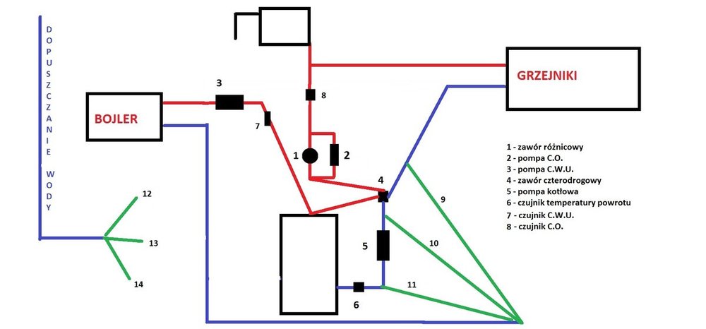

  1. Dlaczego tak uważasz ? I jakie pompy kupić, czy te co wymieniłem będą dobre tylko niewiem jaką użyć do C.W.U.
  2. to i tak wiązałoby się z wymianą płytek bo poprzedni właściciele zainstalowali grzejnik łazienkowy na zasilaniu zbiornika wyrównawczego, a grzejniki pokojowe są na osobnej nitce, także myślałem żeby zostawić na razie obieg otwarty, a jak będzie kasa to przerobie na zamknięty ( nie stać mnie na nowe płytki, a trzeba będzie odłączyć zbiornik ) i chciałem się jeszcze spytać czy te zawory zwrotne to mają być kulowe czy z mosiężnym grzybkiem
  3. witam dzięki za podpowiedź chciałem się jeszcze zapytać czy zbiornik wyrównawczy może zostać podłączony tak jak u mnie na schemacie ( czyli z zasilania na grzejniki ) bo będę musiał rozwalać prawie nowe płytki, a na to braknie trochę kasy ( za rok dopiero bym to przerobił )
  4. Witam wszystkich użytkowników forum. Mieszkam w 60m2 mieszkaniu i chciałbym przerobić istniejącą instalacje wraz z wymiana kopciucha na kocioł pelletowy ( proszę o ocenę schematu i o podpowiedź ) Kociołek jaki zamierzam kupić to Kostrzewa Mini Bio Luxury B 12, pompa C.O. Grundfos Alpha 1 L, pompa kotłowa Wilo Yonos Pico 2.0 - nie wiem tylko jaką pompę kupić na C.W.U - czy montować zawory zwrotne jeśli tak to w jakich miejscach - jakie przepływy ustawić na pompach obiegowych chciałbym też się was zapytać jak mam podpiąć powrót zimnej wody z bojlera : - przed zaworem czterodrogowym - przed pompą kotłową - przed czujnikiem temp. powrotu, a za pompą kotłową oraz w którym miejscu podpiąć dopuszczanie zimnej wody do układu ( układ OTWARTY ) i ogólnie czy takie połączenie jakie zrobiłem na schemacie jest poprawne Dziękuję wszystkim za odpowiedź
