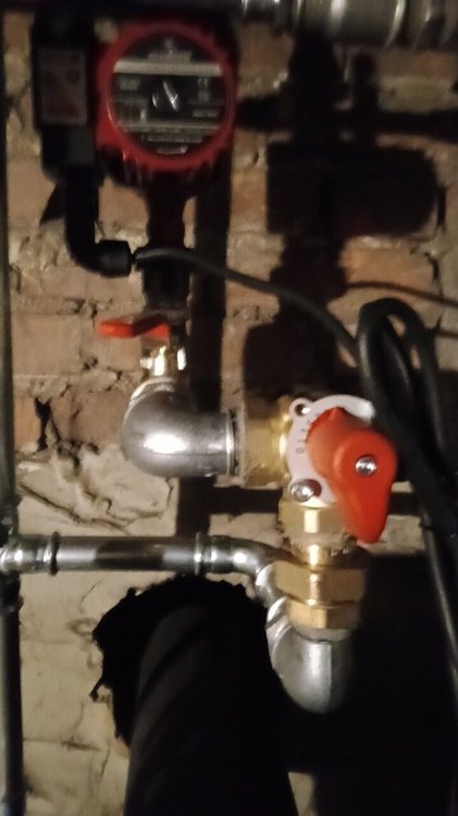

	Jutro poinstruuje mamę, żeby przymknęła zawór i ewentualnie przemieściła czujnik? Tylko czy zawor zamknąć całkowicie czy na 1 (Obecnie jest na 3)? P.S. Jak dokładne są te czujniki temperatur?. Cz są na rynku jakieś czujniki, które są montowane wewnątrz rur, cos jak termopara?

	Rozumiem. Ale proszę mi wytłumaczyć w jaki sposób jestem w stanie osiągnąć te minimalne 45 stopni na powrocie bez wyżej wymienionych przez Ciebie czynnośći.

	Witam ponownie. Nadal nie rozumiem idei tego zaworu 3d na instalacji i temperatury ochrony powrotu. Wychodzi na to że nie muszę zadbać o instalację pompy mieszającej czy też zaworu 4d do ochrony (lub ostatecznie ustawić pompę CWU jako ochronę powrotu) , skoro zawór 3d jest ręcznie ustawiony na 5 (10 stopniowa skala) a temperaturę powrotu mam prawie 48 stopni. P.S. Załączylem zdjęcie z mobilnej aplikacji.

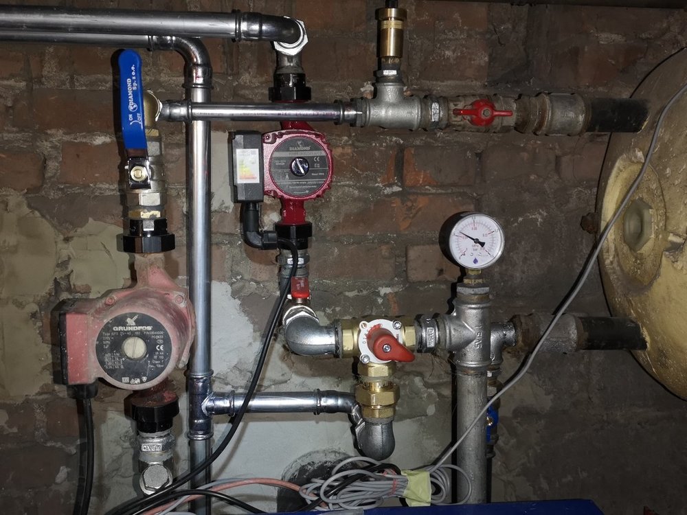

	To w takim razie, jakie zadanie ma pełnić ten zawór 3d w tej obecnej instalacji? Wydaje się, że jest całkowicie zbędny...

	Teraz rozumiem. Dziękuję.Czyli z tego co tu koledzy piszą to w tej instalacji jest kilka istotnych błędów montażowych. A teraz kwestia zaworu 3d. Czy należałoby go w takim razie zamienić na zawór 4d żeby zapewnić ochronę powrotu czy można go tak przemontować że by tą minimalną temperaturę zapewnić? Czy może w grę wchodzi jakaś extra pompa mieszająca? Która metoda byłaby najskuteczniejsza żeby za jakiś czas nowego pieca nie trzeba montować (Nie wiem jak szybko taki proces korozji może zniszczyć piec). W instrukcji sterownika jest napisane że sterownik zapewnia obsługę zaworu 4d czy też kolejnej pompy. Dziękuję.

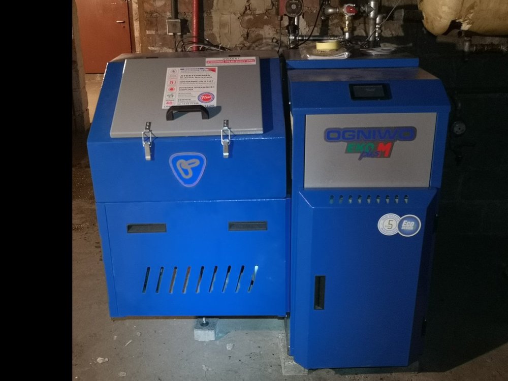

	Witam, To mój pierwszy post na tym jakże ciekawym forum. Nie jestem ekspertem w kwestii hydrauliki i centralnego ogrzewania. Na co dzień mieszkam w UK. Moja mama miała wymieniony stary piec "tradycyjny" na nowy (ekogroszek) Ogniwo Eko Plus M 20 kW ze sterownikiem eCoal.pl przez wujka hydraulika z dużym doświadczeniem w zawodzie (piec wybierałem sam z bratem). Z przesłanych zdjęć oraz faktur stworzyłem schemat instalacji. I mianowicie dochodząc do sedna sprawy, prosiłbym znawców tematu o ocenę poprawności owej instalacji i wskazanie ewentualnych uchybień i zaniedbań. Moje obawy (czytając mnóstwo przeróżnych wątków na tym forum) to np. brak bypass na pompie obiegowej, zaworów różnicowych czy zaworów zwrotnych (w starej instalacji takowy bypass był), brak ochrony powrotu zimnej wody (czy odpowiednie sterowanie zaworu 3d zapewni minimalną temperaturę 45 stopni, czy może taki montaż zaworu jak schemacie ma pełnić funkcje regulującą temp. wody na kaloryfery). Również nie wiem, czy montaż rury zasilającej zbiornik CWU pod króciec urządzenia schładzającego jest dobrym pomysłem (piec może pracować również w układzie zamkniętym)? Za pomoc byłbym wdzięczny. Pozdrawiam. Przemek P.S. Na schemacie brakuje czujników temp. na zewnątrz i wewnątrz które tez są zamontowane.
