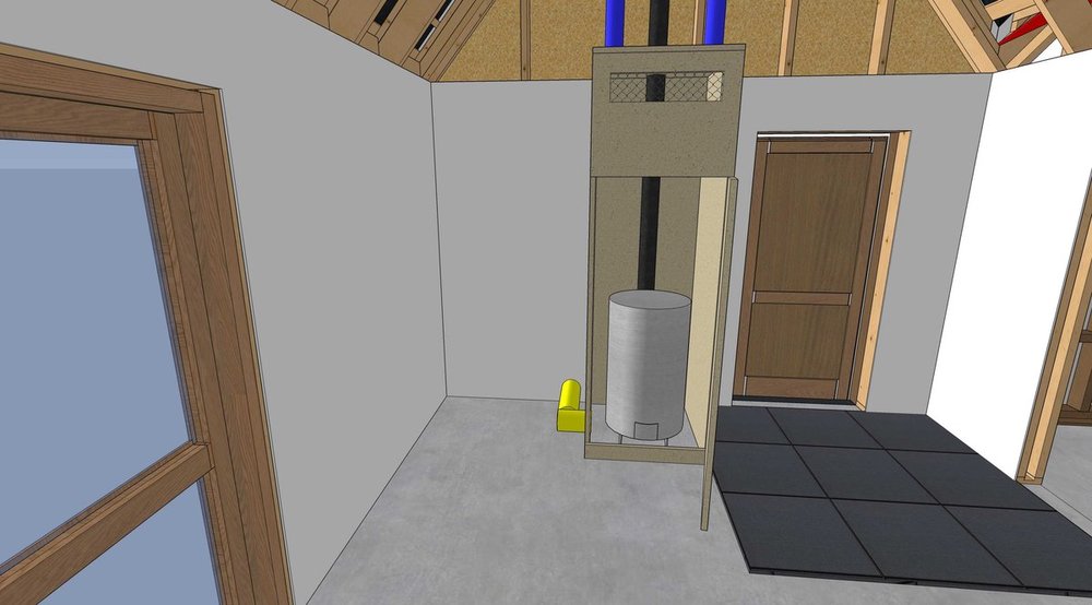

Hej. Jestem na etapie wykańczania pomieszczenia pod nieduży warsztacik stolarski. Z racji tego, że produkuję trochę trocin w sezonie, to chcę wstawić do pomieszczenia piec na trociny ("trociniak") i tym ogrzewać (dogrzewać) pomieszczenie. Problem w tym że pomieszczenie jest dość długie i wąskie (ok. 12m x 3,8m), a miejsce na trociniak mam praktycznie na jednym z końców, więc szukam sposobu na skuteczne rozprowadzenie ciepłego powietrza. Zastanawiam się nad wykonaniem jakiejś obudowy na trociniak (np. z płyt Varmsel) z której "łapałbym" gorące powietrze u góry i rurami rozprowadzał do dalszej części pomieszczenia. Popełniłem w sketchupie poglądowy rysunek. Żółta rura to doprowadzenie powietrza z zewnątrz przez ścianę. Niebieskie rury to miałoby być rozprowadzenie powietrza. Czarna to oczywiście komin. Co sądzicie o takim pomyśle?
