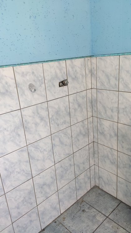

  1. O, to super. W takim razie sprawdzę przed zakupem żeby wybrać taki z miedzianym przyłączem i może to załatwi temat. To jest domek zakupiony niedawno ale budowany ze 20 lat temu więc trudno powiedzieć kto robił instalację. Zakładam że był kumaty ale pewności nie mam. Remont jest robiony budżetowo więc jeśli da się nie rozwalać ścian i płytek to wolę tego nie robić. Jak nie będzie wyjścia to przerobię instalację ale zwykle jest jakieś inne wyjście więc warto podpytać mądrzejszych w temacie. Dzięki.
  2. Dzięki za podpowiedź. Jeśli da się na wężykach to już będzie ok. Najwyżej całość opakuje się w szafkę i estetyka przyłącza w ogóle będzie już bez znaczenia. Ogólnie chodzi o to żeby podłączyć podgrzewacz bez skuwania płytek. Elektryka pójdzie górą bo nad płytkami są panele pcv które łatwo zdemontować więc nie będzie z tym problemu. Tylko instalacja wodna jest pod znakiem zapytania.
  3. Dzięki za komentarz chociaż prawdę mówiąc niewiele winiósł do sprawy. To jest stan przed remontem i pytanie w gruncie rzeczy było o to czy da się to jakoś obejść.
  4. Witam, chcę zainstalować elektryczny przepływowy podgrzewacz wody PPE3. W instrukcji montażu jest informacja że przyłącze wodne ma być G1/2" a rozstaw króćców 100mm (ciepła woda z lewej, zimna z prawej). U mnie jest stara instalacja i rurki tuż obok siebie jak na zdjęciu. Czy z tego zdjęcia da się potwierdzić, która rurka jest od ciepłej wody a która od zimnej? I drugie pytanie jake są dostępne rozwiązania aby zamontować ten podgrzewacz mimo braku zalecanego rozstawu króćców? Z góry dziękuję za pomoc.
