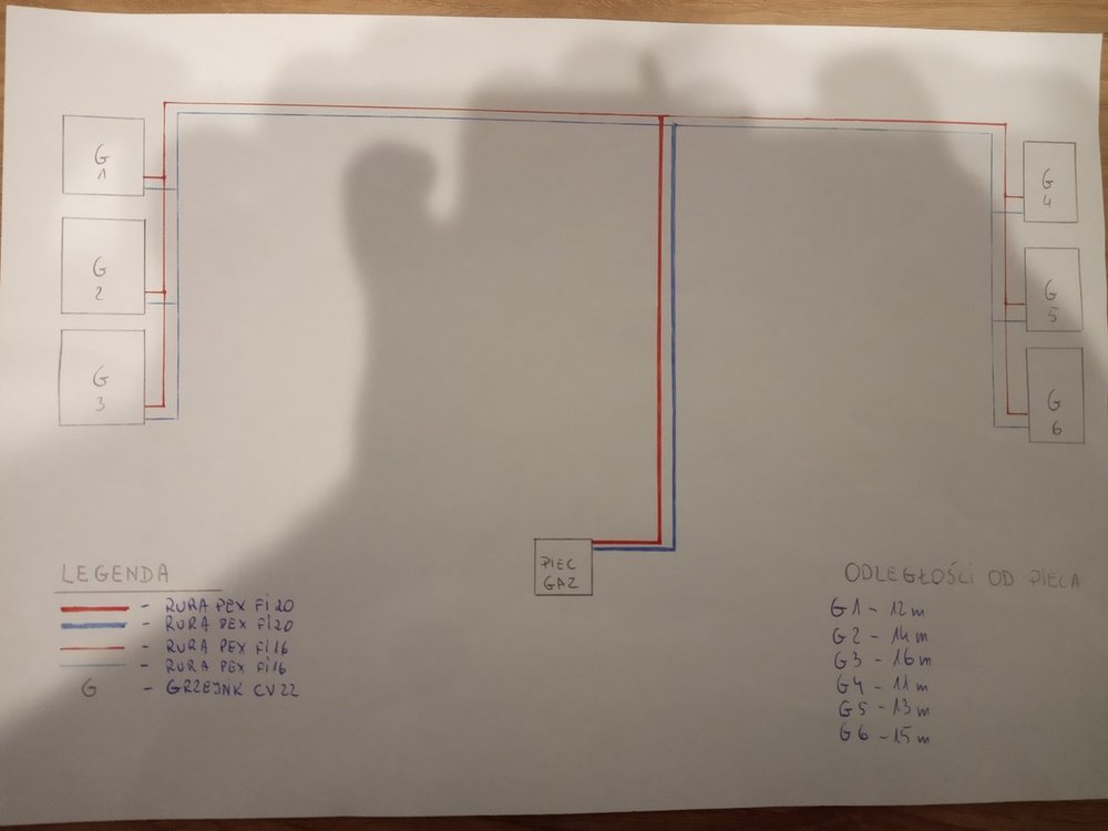

  1. Rozumiem czyli od pieca dam pexa 26 do pierwszego trójnika a z trójnika to wtedy pex 20 do pierwszego grzejnika a potem redukcja na 16 do dwóch następnych. Pytanie nie będzie za dużo wody w układzie ? Pozdrawiam (mam zaciskarkę ręczną remsa i mam max 26 wiec myślę ze wystarczy) Chyba ze wszystko zrobić w pex 26 a do samych grzejników dać 16 ?
  2. Ok dziękuje za pomoc chciałem się upewnić pozdrawiam
  3. Przepraszam szybko pisałem chodzi mi o te połączenie czy tak może być. W każdym grzejniku oczywiście głowica termostatyczna. Pytam bo zastanawiam się czy jest ok bo do tak małej instalacji potrzebny rozdzielacz na 6 obwodów ?. Pozdrawiam

  5. Witam panowie i panie czy według tego schematu mogę podłączyć grzejniki. Piec dwufunkcyjny. Jest to mieszkanie 73 m2. Proszę o pomoc i wszelkie sugestie. Pozdrawiam
