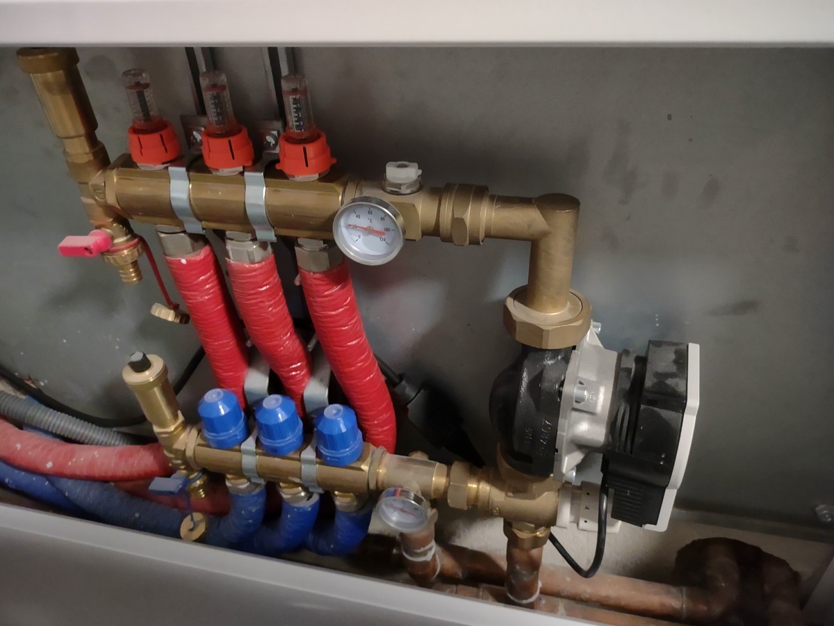

  2. Witam Posiadam instalacje z kotłem Cerapur Smart 24, instalacja mieszana większość grzejniki- zawory termostatyczne, 2 pomieszczenia podłogówka, regulator pogodowy tam gdzie grzejniki cw400 z czujnikiem na zewnatrz, podłowka zawór Afriso reczny nastaw. W okresie zimowym zużycie gazu czy to na pogodowym czy termostacie porównywalne, można powiedzieć identyczne. Dom nieocieplony, ok 180m2, parter, pietro, strych. Moj problem - chciałbym aby w jednym pomiesczeniu z podłogówką była wieksza temperatura niż w reszcie domu? Macie pomysły jak to najlepiej rozwiązać? Dzięki za wszyskie pomysły

  9. Witam Chciałbym w przyszłości zbudować kotłownie poza domem. Obecna instalacja to instalacja zamknięta oparta o kocioł gazowy, podłogowka + grzejniki. Instalacja na 1 pompie tej z pieca. Najkrótsza droga poprowadzenia rury preizolowanej to dojście do pomieszczenia pod schodami i dalej wpięcie się przez wymiennik do instalacji w łazience pod sufitem- rurka miedz 25 w zabudowie. Czy ma znaczenie w którym miejscu wepnę się w instalacje? Chciałbym narazie zakopać rurę. Jaka średnica będzie lepsza 32 czy 40?
