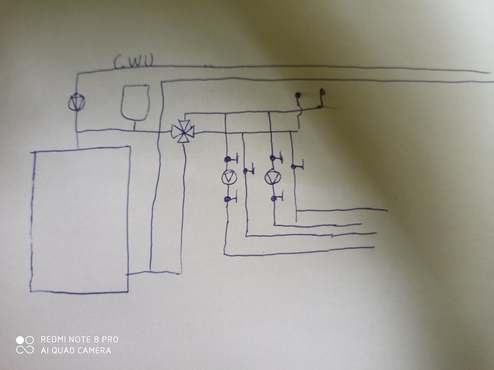

  1. Darekgra Zawór mam calowy afriso Pompy to wilo i dab regulacja 3 stopnie średnice to 25 pex A do pomp myślę zrobić to na miedzi 28
  2. Zawory z filtrami wiem ze maja być odpowietrzniki tam planowałem dać ręczne nie Automaty a co do przepony faktycznie źle to umieciłem
  3. Czyli tak jest źle? U znajomego było identycznie jak na zdj tylko on miał przed pompami mieszacze
