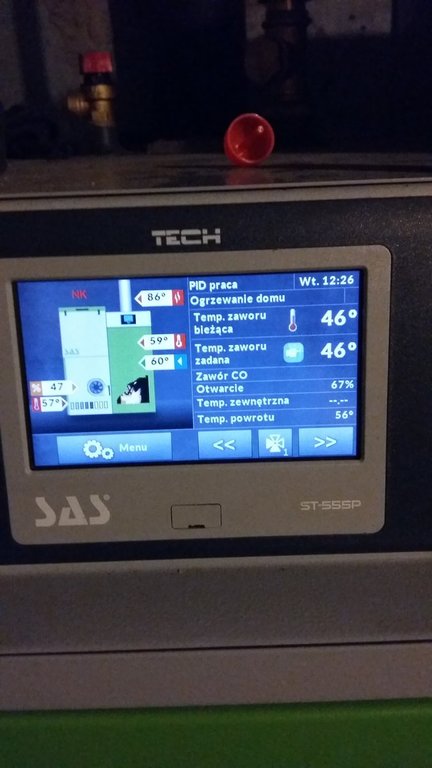

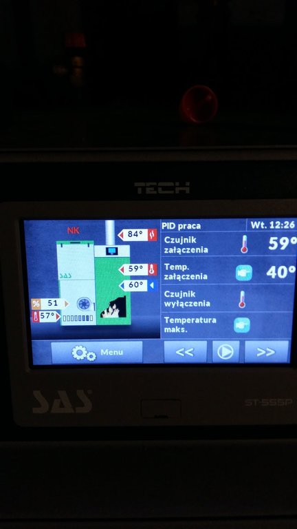

  1. Moc kotla 100 %
  2. 140 stopni
  3. Sas bio solid 14 kw. Dom ogrzewany grzejnikami (sztuk 6) i w jednym pomieszczeniu podłogowka (wpieta pod instalacje grzejnikowa ) Dodam jeszcze ze 1/4 domu nie ogrzewana
  4. Czyli trzeba będzie dołożyć zz. Ale jeżeli teraz mam troche skręcony powrót to czy nie powinien kocioł dobić i chociaż przejść w stan nadzoru a nic takiego się nie dzieje dojdzie do 62/63 trochę czeka zacznie spadać i znów pracuje
  5. W tym miejscu musiałem skręcić na zaworoku przepływ to w tedy to troszkę pomogło z odbiciem temp na kotle
  6. Tak nie ma tam zz. Rozumiem ze powinien tam być

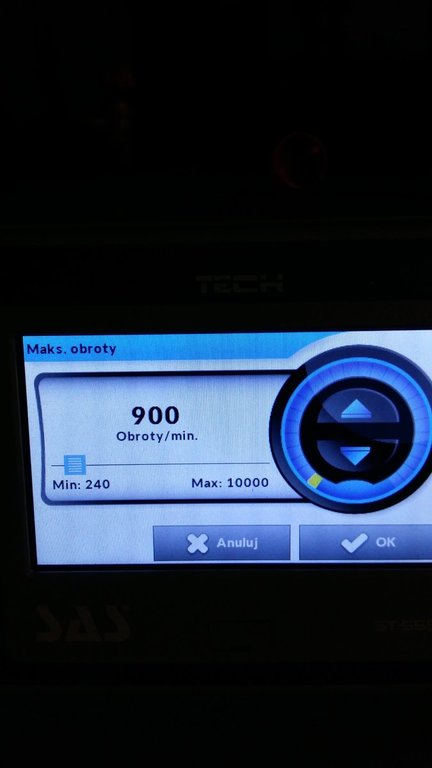

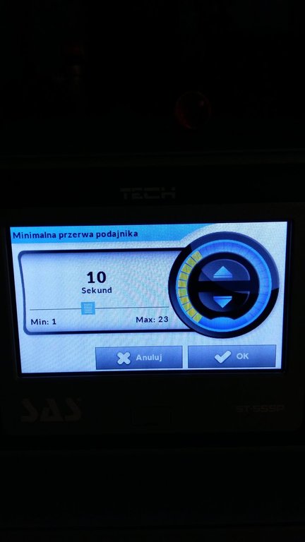

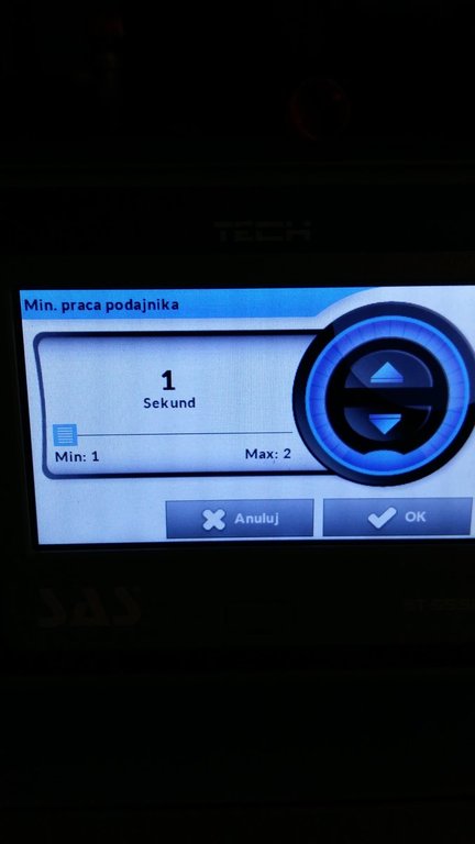

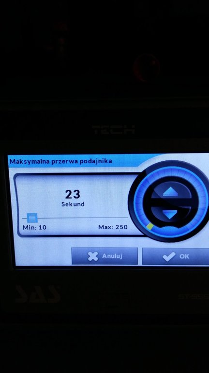

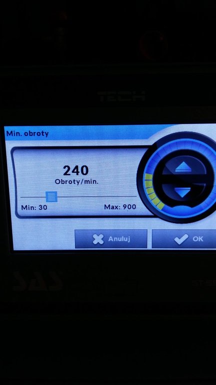

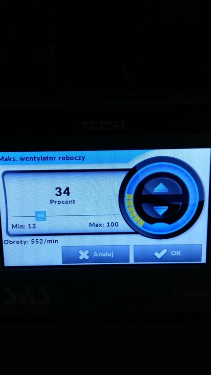

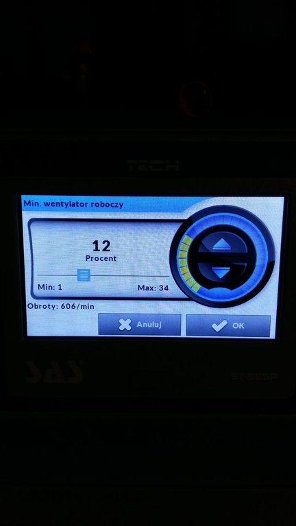

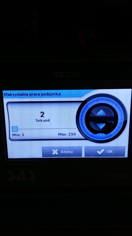

  7. Witam, okazało się ze kabelek nie był podłączony dlatego wyskakiwał błąd rusztu. Niestety mam problem z osiągnięciem zadanej temperatury kocioł pracuje na 100% cały czas, kiedy zmniejszyłem powrót z grzejników (przy sprzęgle) to jest trochę lepiej osiągnie zadaną temp na chwile i ale długo nie trwa i się schłodzi i znów pracuje tak na 70 % i musi znowu pracować na 100% żeby dobić. Wygląda tak jak by go zalewała ciągle zimna woda i nie bardzo wiem jak się z tym uporać i pewnie błędy są na instalacji przysyłam zdjęcia i poglądowy szkic może ktoś pomoże i doradzi bo kocioł pochłania duże ilości pelletu ok 4 worków na 1 dzień przy 5 stopniach na zewnątrz dodam jeszcze ze kocioł pracuje na ustawieniach fabrycznych temp zadana 60 stopni na grzejniki ustawione 42 stopnie obecnie. domek ok 210 m2 stara instalacja grube mury 42 cm plus ocieplenia fasada zew 12 cm, strop ocieplony 15 cm styropian. dla uproszczenia narysowałem schemat poglądowy czarne duże strzałki to są pompy oraz zdjęcia z instalacji
