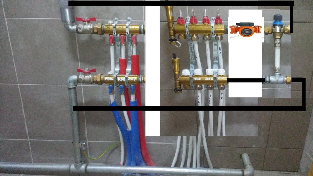

Witam ponownie. Wziąłem się w końcu za robotę. Poniżej wrzucę zdjęcie jak to wygląda. Wszystko działa jak należy. Jeszcze raz bardzo dziękuję za pomoc. Wysłane z mojego Z8 przy użyciu Tapatalka- 45 odpowiedzi

Panowie dziś na robocie spotkałem hydraulika i zagadnąłem go na temat mojego problemu. Poniżej wrzucam schemat podłączenia jaki według niego spowoduje że podłogówka nie będzie wysysać wody z grzejników. Według jego zaleceń powinienem zaślepić końce rozdzielaczy od grzejników, a rozdzielacz od ogrzewania podłogowego podpiąć niezależnie pod rurę zasilającą i powrotną. Co o tym sądzicie?- 45 odpowiedzi

Jeszcze zastanawia mnie kwestia sterowania pompy do podlogówki. Miałem zamiar podpiąć ją tak żeby włączała się razem z pompą na piecu. Ale teraz tak sobie myślę czy nie podłączyć jej pod oddzielny sterownik z czujnikiem temperatury na którymś z rozdzielaczy. I z nastawą temperatury na jakieś 40 stopni. Tak żeby podlogówka działała dłużej. Tylko nie wiem czy ma to sens. Czy woda nie będzie krążyć tylko między zasileniem i powrotem, a dopływ gorącej wody będzie bardzo mały? Wysłane z mojego Z8 przy użyciu Tapatalka- 45 odpowiedzi

Zawór jest przykręcony obecnie gwintem opisanym Mix do zasilenia podlogówki. Rotametry mają początek skali na górze. Czyli powinno być ok.- 45 odpowiedzi

Panowie zawór mam taki jak na zdjęciu poniżej. Gwinty 3/4". Tylko pokrywka gdzieś zaginęła. Wysłane z mojego Z8 przy użyciu Tapatalka Zdjęcie i specyfikacja Wysłane z mojego Z8 przy użyciu Tapatalka- 45 odpowiedzi

Chyba już wszystko rozumiem. Kupię jutro śrubunki do pompki i zawór zwrotny i w sobotę będę działać. Po uruchomieniu dam znać o rezultatach. Bardzo dziękuję wszystkim za pomoc i poświęcony mi czas.- 45 odpowiedzi

Czyli pompka ma tłoczyć wodę z powrotu podłogówki w górę do zaworu mieszającego, a belka zasilająca podłogówki ma być połączona z powrotem z grzejników przez zawór zwrotny? Dobrze rozumiem?- 45 odpowiedzi

Panowie bardzo dziękuję za zainteresowanie. Rozumiem że rozwiązania z poniższego zdjęcia powinny rozwiązać mój problem. Wysłane z mojego Z8 przy użyciu Tapatalka- 45 odpowiedzi

A jeśli zamontował bym pompę na pionowej rurze zasilającej, przed rozdzielaczem grzejników to będzie ok? Wysłane z mojego Z8 przy użyciu Tapatalka- 45 odpowiedzi
