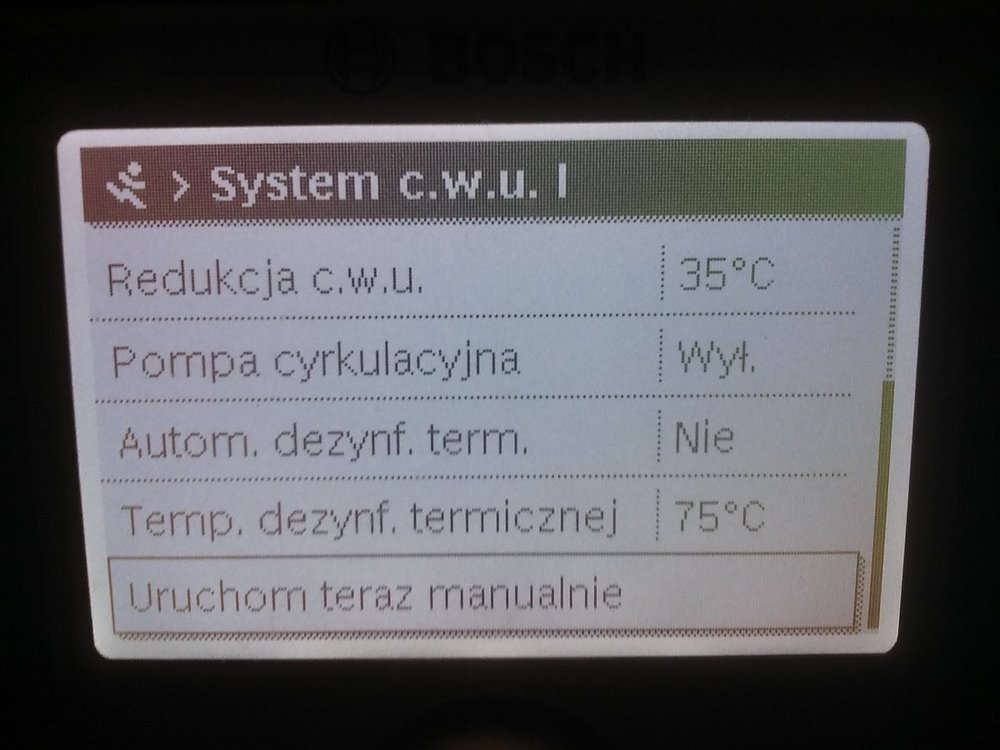

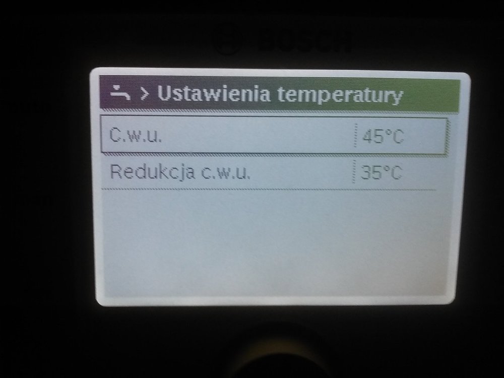

balik99 odpowiedział(a) na balik99 temat w Kotły gazowe

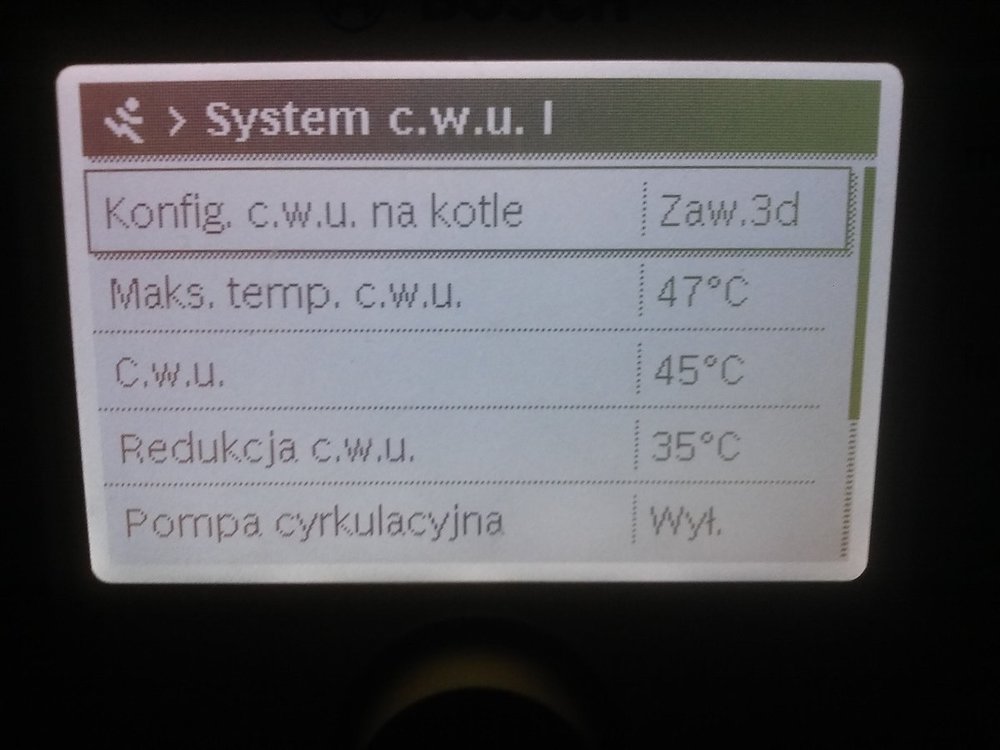

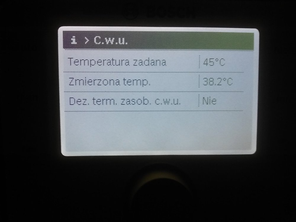

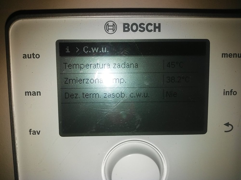

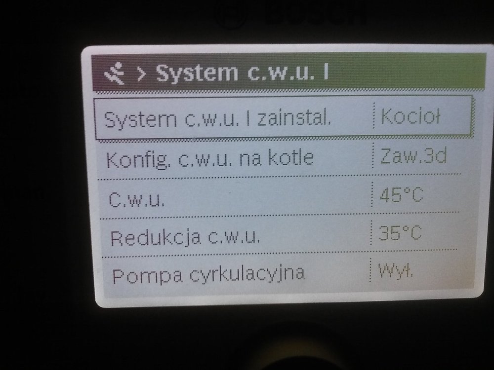

Czy jest opcja i czy jest to bardziej opłacalne. Mianowicie mam ustawioną dezynfekcje termiczną raz na tydzien o 2 w nocy na 75 stopni i woda potrafi być gorąca nawet do godziny 10. Czyli bardzo powoli się wychladza a przy moim ustawieniu w dzien woda nagrzewa sie do 45 stopni a redukcja do 35 stopni powoduje ze piec podgrzewa ją co godzinę albo nawet częściej. Jak macie to ustawione u siebie. -

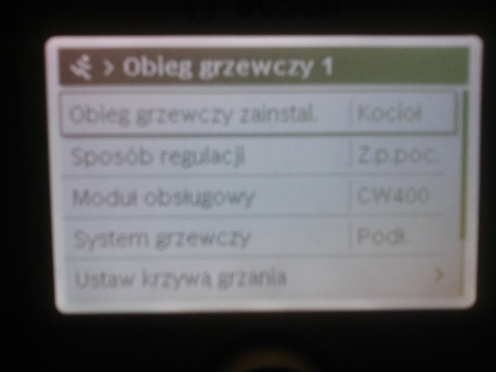

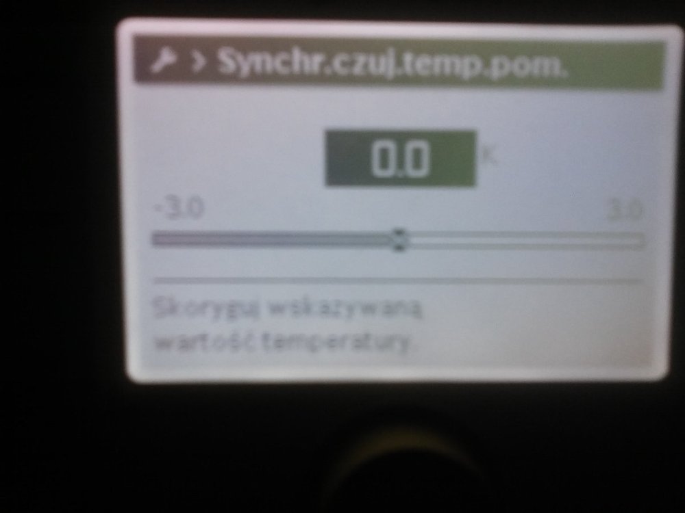

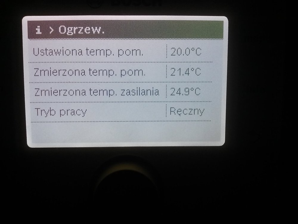

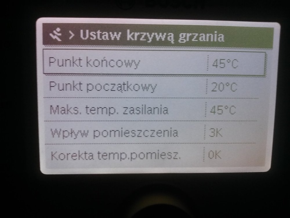

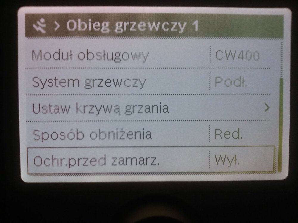

Jeszcze raz najważniejsze ustawienia Sposob regulacji mam temp.zewnątrz z punktem poczatkowym Sposob obniżenia temperatura pomieszczenia Krzywa 20 poczatkowy max 40 Wpływ 4k Cos zmienić? -

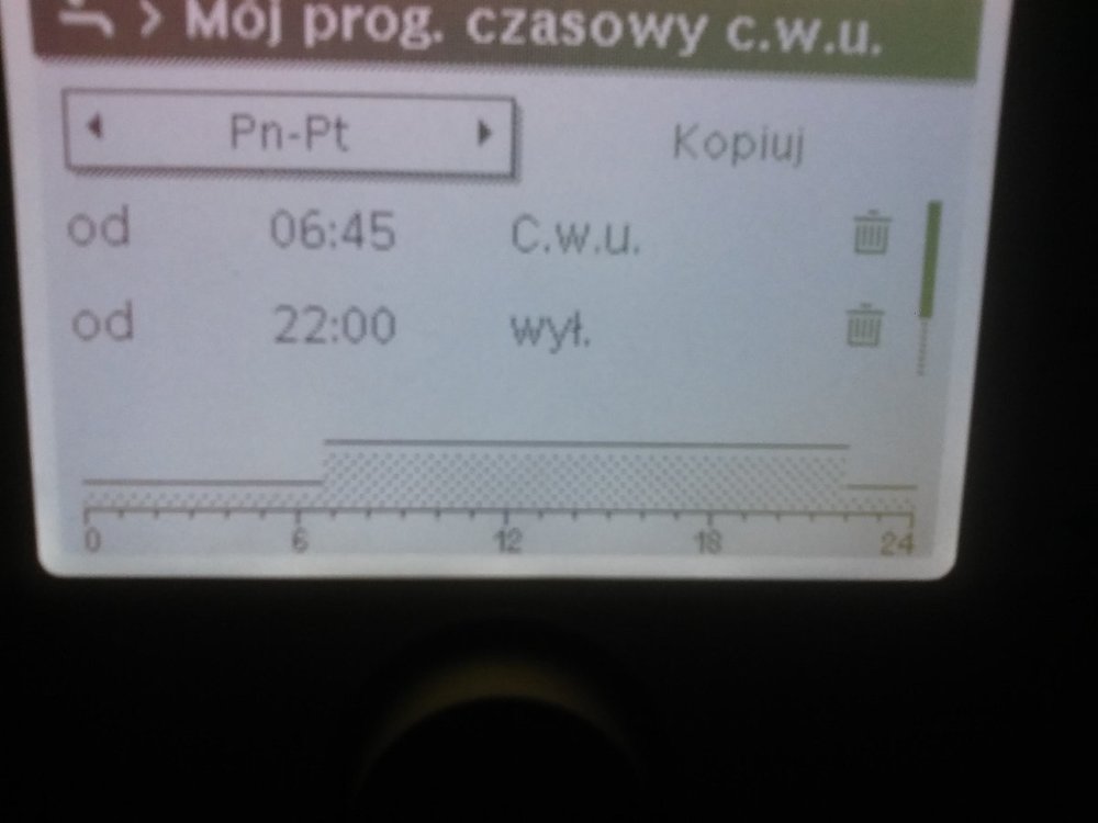

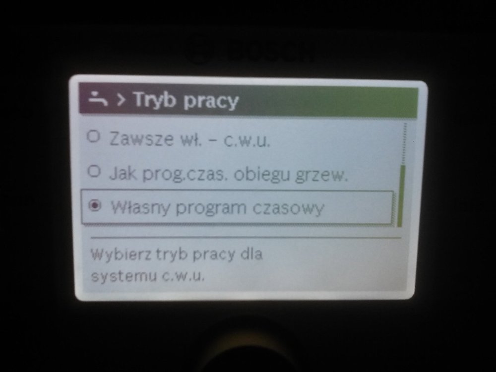

Kolejny miesiąc minął trochę chlodniejszy listopad. Kupilem programator pracuje ok. A spalanie w listopadzie 170m3 czyli wzrost ponad 50% do października. Jeszcze jakieś pomysły? Może ustaiwnie podgrzewania wody w bojlerze. Mam ustawione pod siebie od 7do 8 od 10do 12 od 15 do 18 i od 20 do 22 -

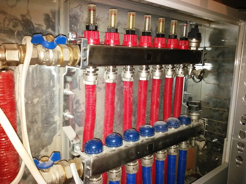

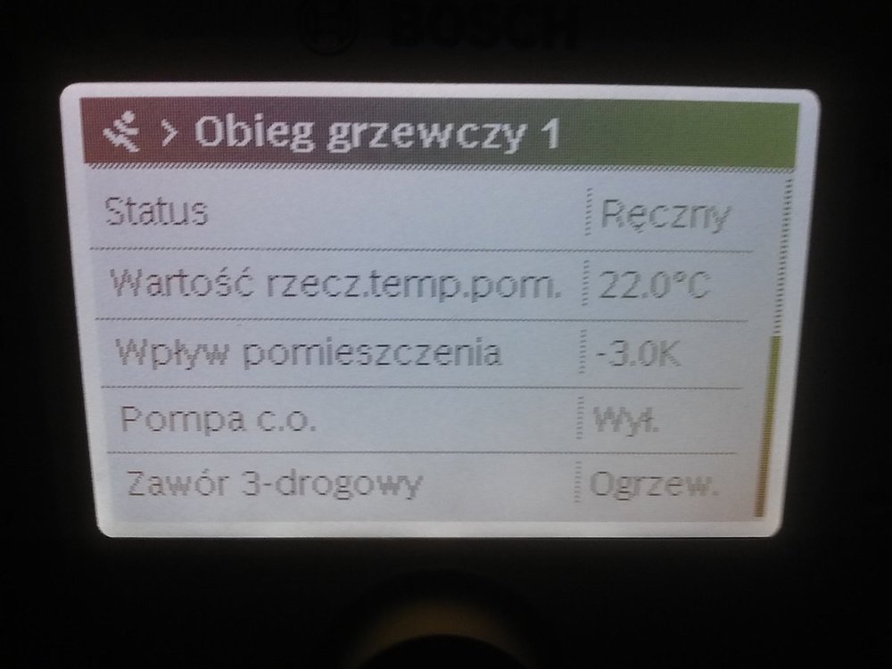

Jak dzwoniłem do hydraulika który to wszystko montowal też doradzil grzałki do grzejników ale nie mam w pobliżu gniazdka. Szkoda ze teraz o tym mówi. W łazience wydaję sie być cieplej niż w innych pomieszczeniach glownie chodzi o drabinki do suszenia ręczników. Bo teraz tak na prawdę to mam wieszak za 600zl jakbym wiedzial wcześniej ze tak będzie to bym nie decydował się na drabinki. Cyrkulacja włączona pompa wilo.nic tam nie zmienialem załączyl ją hydraulik. Czyli zmienic tylko wpływ pomieszczenia w ustawieniach krzywej? Krzywa temp. Początkową 20 końcowa 45. Korekta 0 -

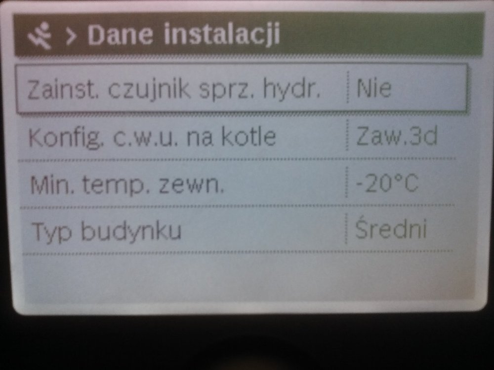

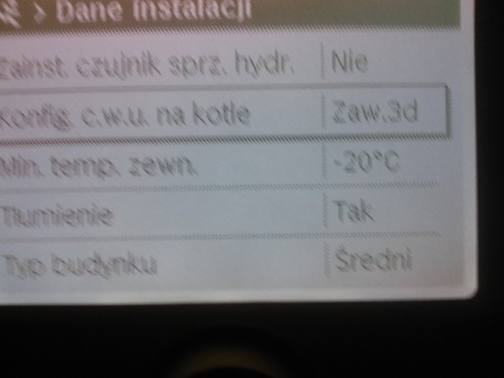

Tlumienie tak. Typ budynku sredni. Diagnoza obieg grzewczy mam 1.0k Grzejniki podłączonego do rozdzielaczy. -

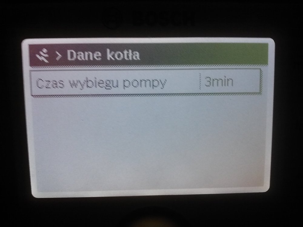

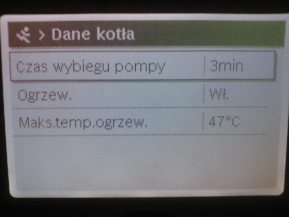

Witam, Średnie spalanie w pazdzierniku 3,87 m3 Max godzinowe spalanie 0.75 m3 Dzis zmieniłem parametr 3b na 10 min zobaczymy czy beda jakieś zmiany -

Spróbuje zmienić parametr na 10 min, co do drabinek tak przy odpowietrzaniu leciała woda i zakręciłem po tym zabiegu musiałem uzupełnić wodę bo spadło ciśnienie poniżej 1 bar na kotle. Instalator twierdzi że drabinki będą najwyżej letnie (szkoda że teraz to powiedział) a nie przed montażem -

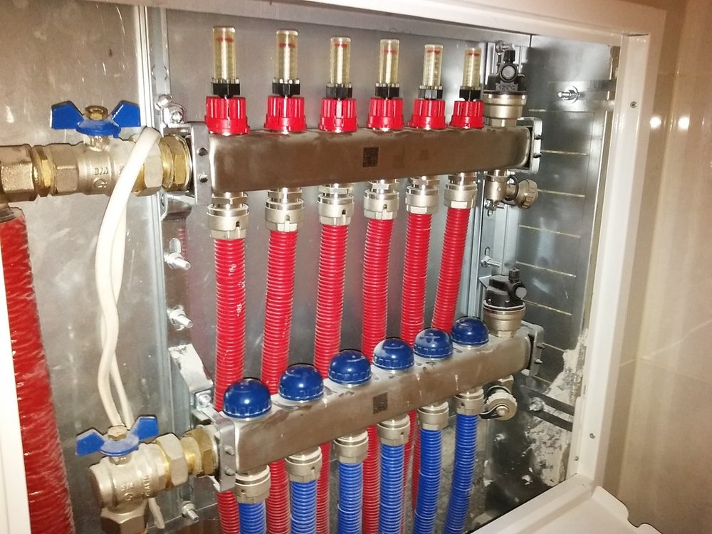

obecne spalanie w granicach 3,5m3 doba. Można powiedzieć że nie jest aż tak zimno na zewnątrz. Jeszcze jeden temat mam 2 grzejniki drabinki w łazienkach i nie grzeją w ogóle. Termostaty przy grzejnikach odkręcone na max a grzejniki nawet nie są letnie. Wodę do grzejników uzupełniałem 5 dni temu i odpowietrzałem, ale zero reakcji -

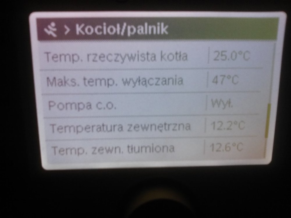

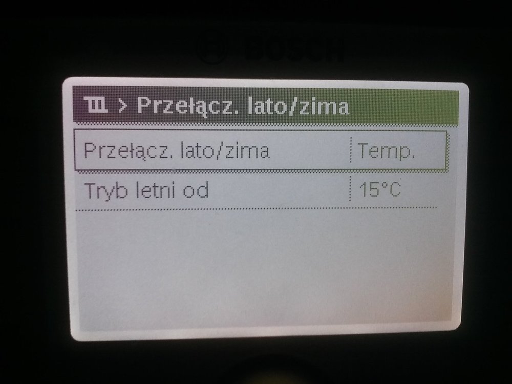

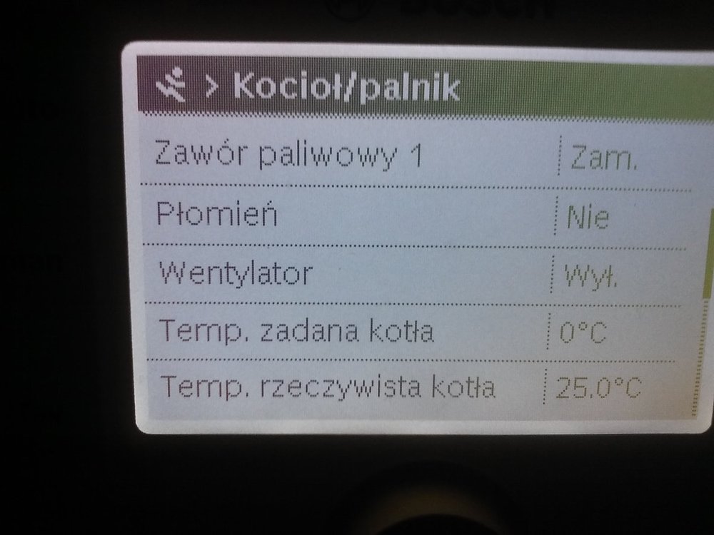

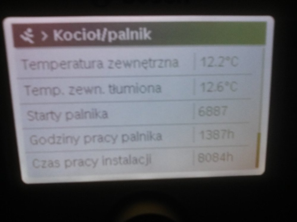

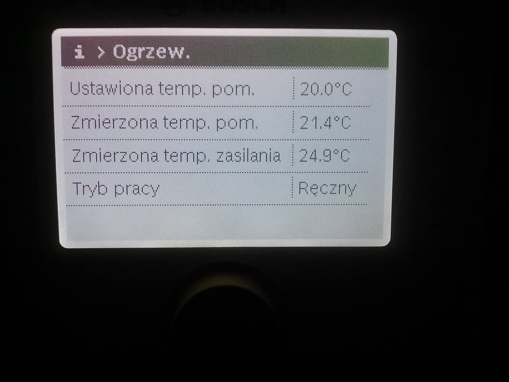

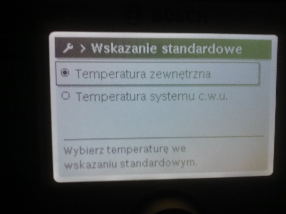

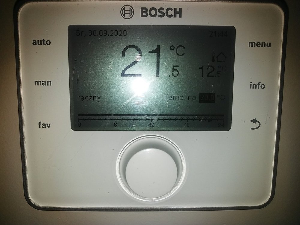

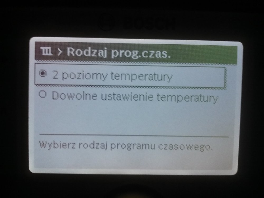

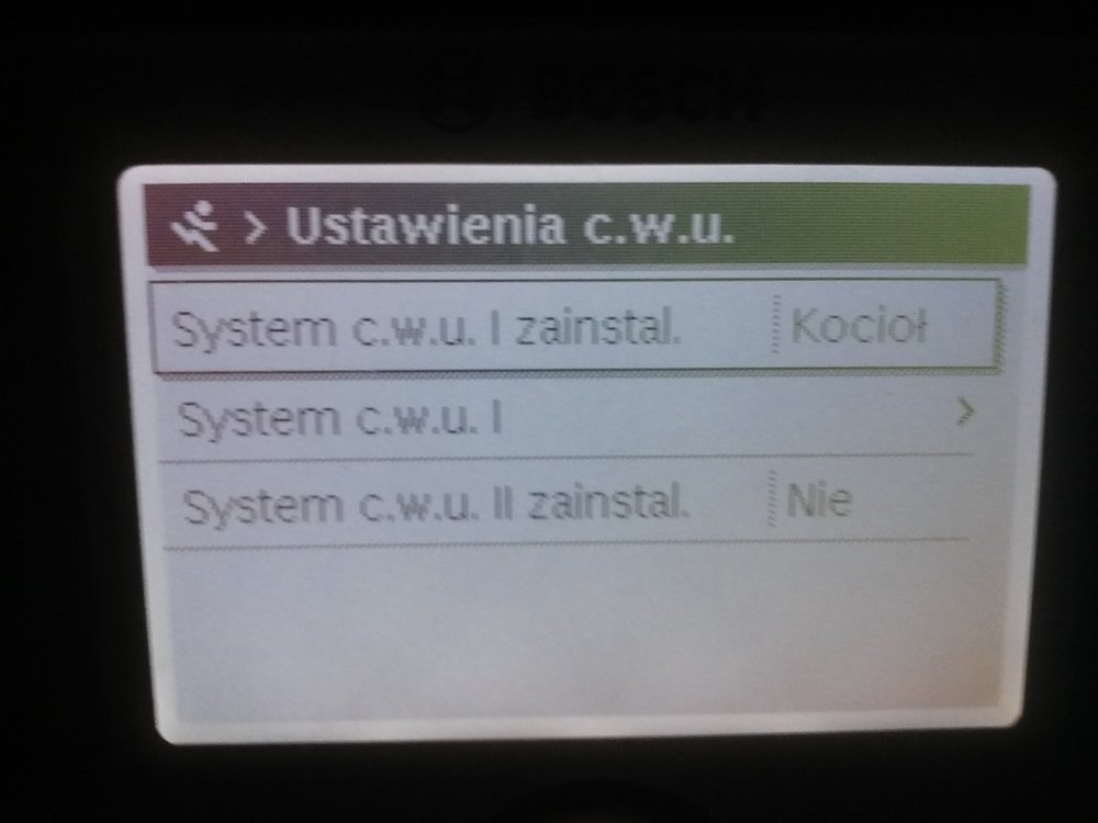

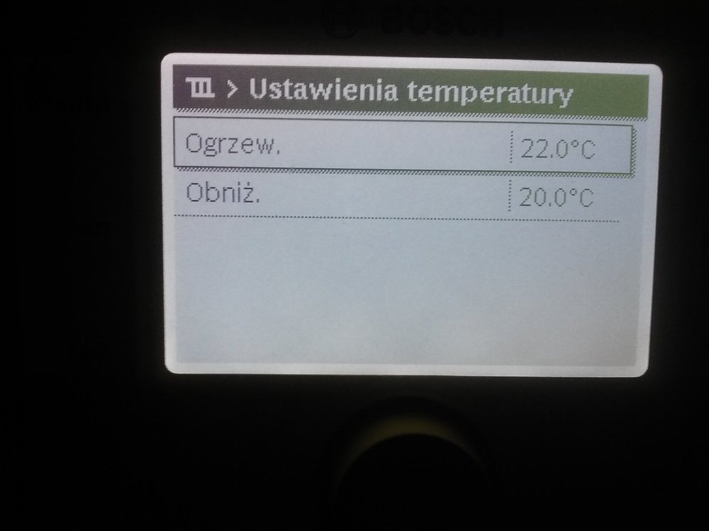

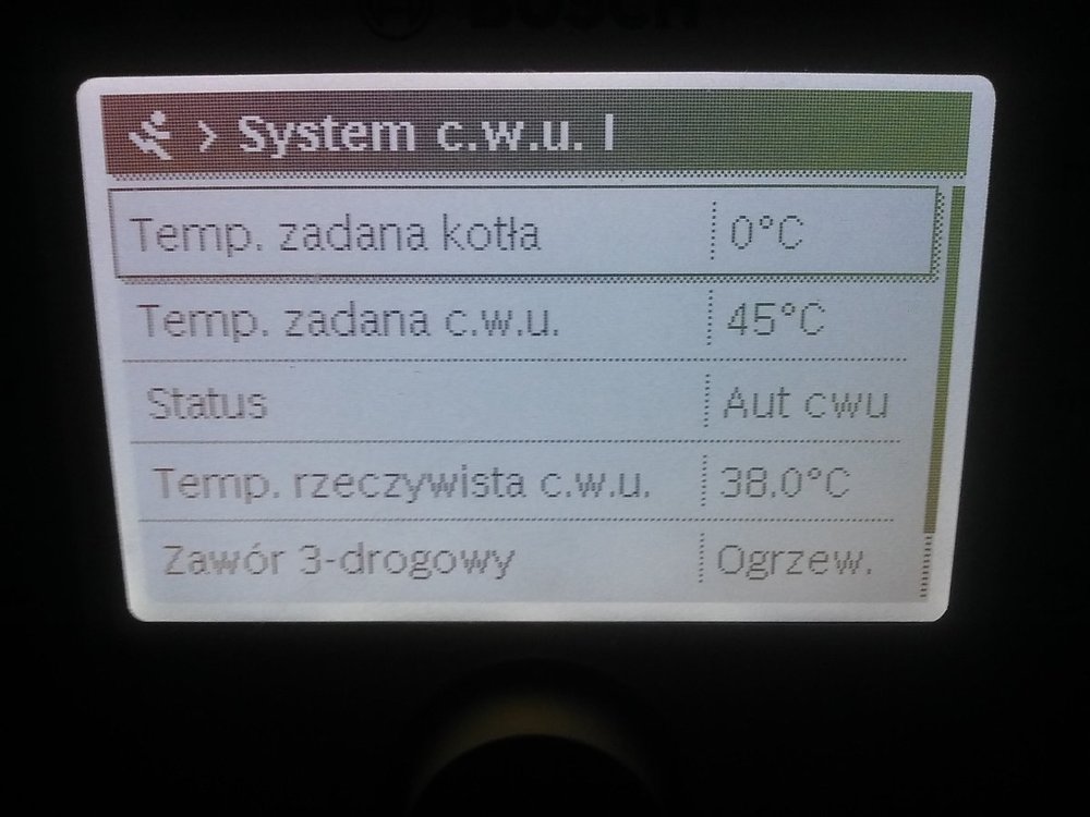

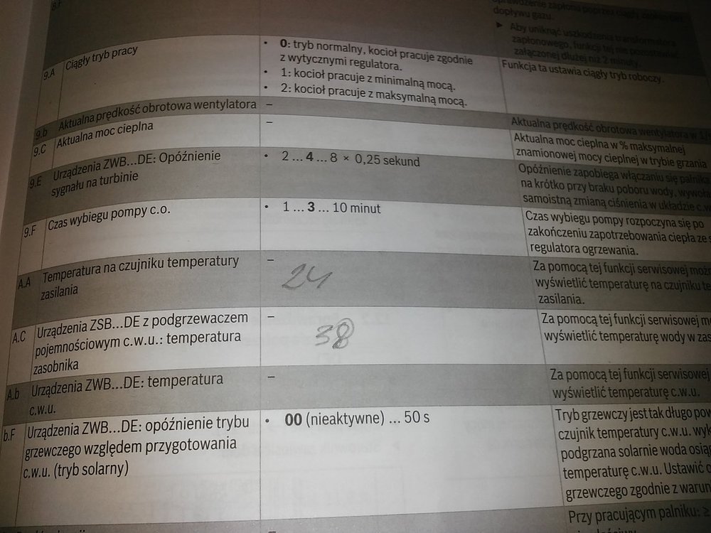

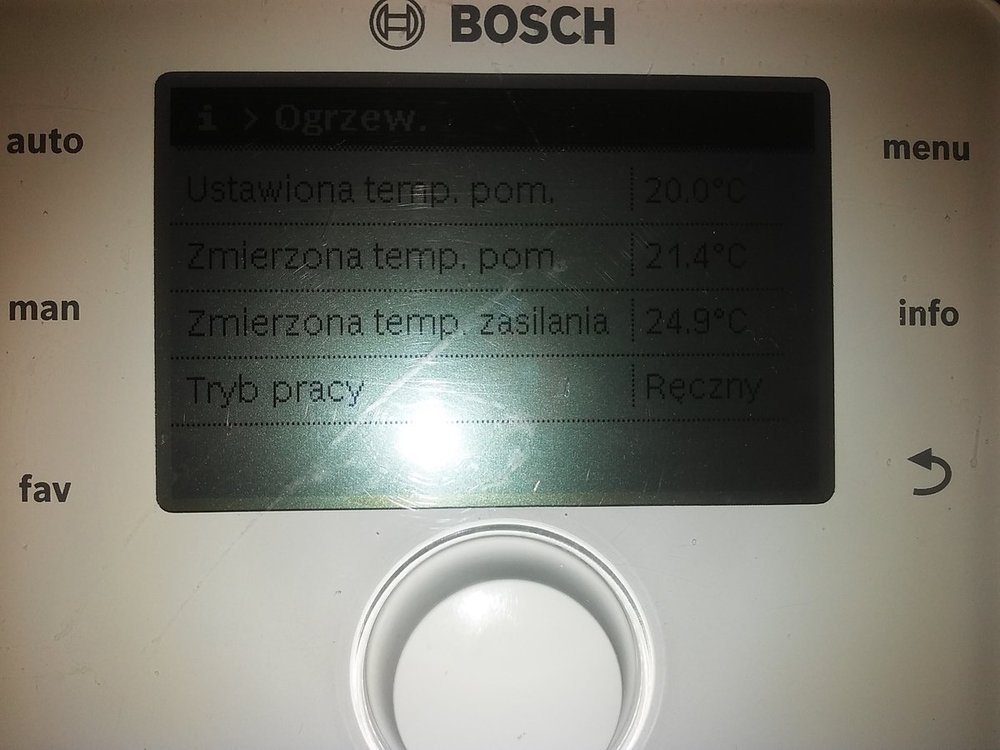

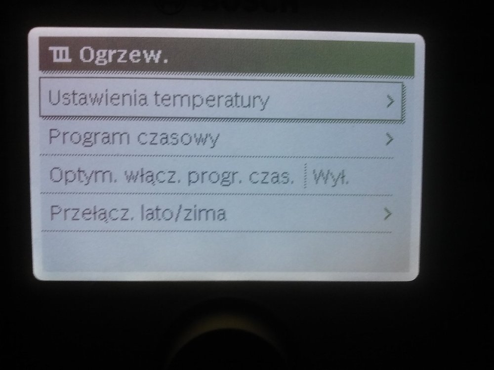

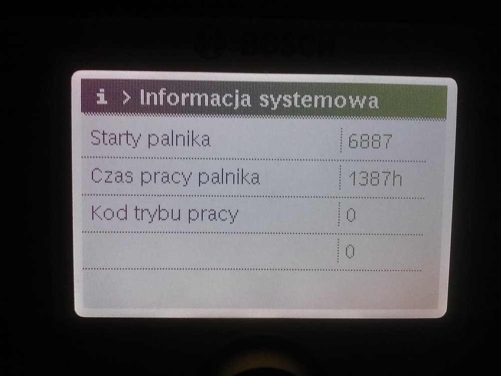

balik99 opublikował(a) temat w Kotły gazowe

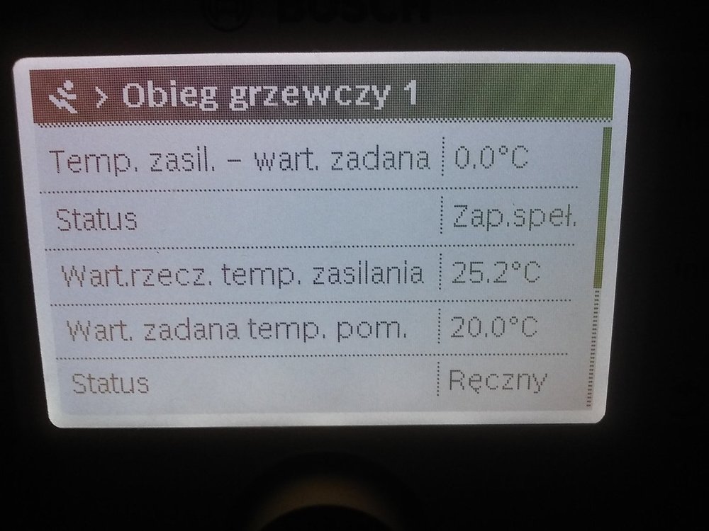

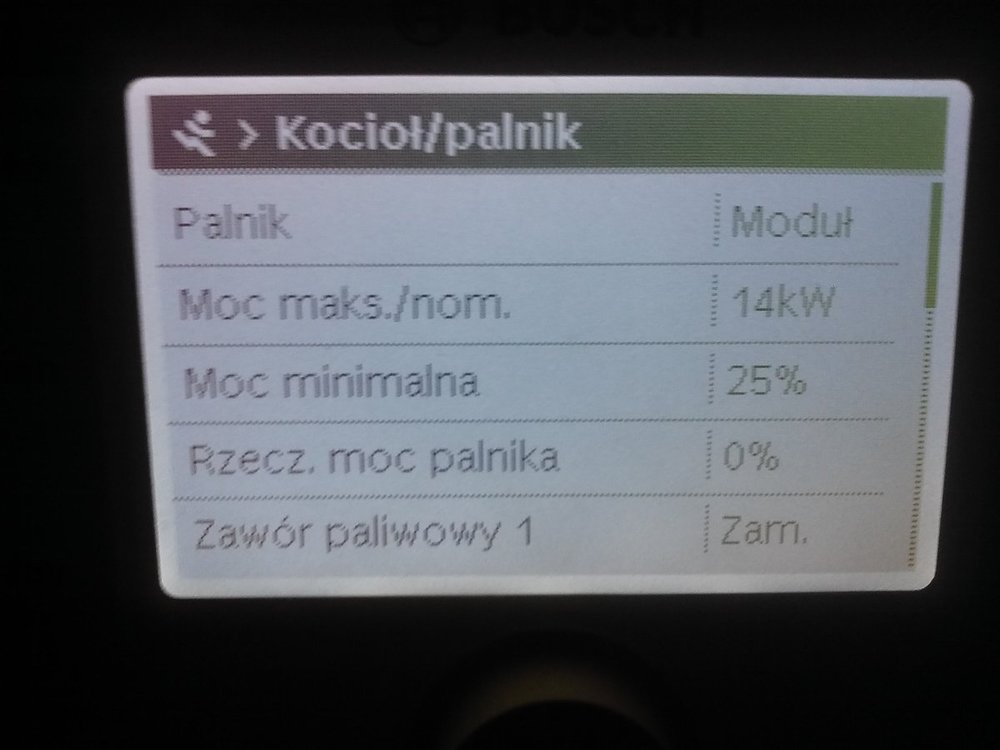

Witam, Kocioł Junkers zsb14-1de, sterownik cw 400 + czujnik temperatury zew. + zasobnik 120l. Rodzina 2+1 pytanie odnośnie spalania. Dom parter + poddasze użytkowe, 120 m2 ściany ocieplone 20cm styropianu, podłogi dół 22cm góra 6 cm, poddasze zabudowane wełna 30 cm. Dom stoi od roku w zimie niezamieszkany a ogrzewany temperatura utrzymywana na poziomie 15 stopni, mieszkamy od czerwca początkowo tylko CWU zasobnik 120 l a od połowy września ogrzewanie ustawione na sterowniku cw 400 20,5 stopnia w dzień w nocy 20, pierwsze spalanie dziennie nawet 12m3 przy temperaturze zewnętrznej ok 15 stopni w domu było 19 chciałem dogrzać do 20,5. Teraz ustawienie na 21,5 w dzień i w nocy 20,5. spalanie przez 15 dni 50m3 (największe godzinowe odczytane z licznika 0,7m3) wydaje mi się bardzo duże w załączniku wszystkie ustawienia z cw400 i z menu serwisowego pieca. na kartce w kółku ustawienie, lub te co wytłuszczone w książce. Coś ktoś doradzi co zmienić.
