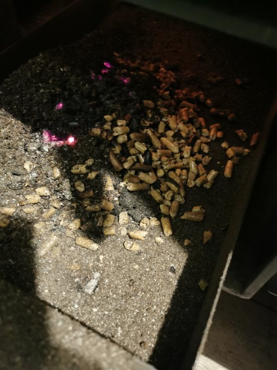

  1. @DarekgraCześć wam wszystkim nie było mnie przez kilka tygodni musiałem wyjechać. Skończyliśmy temat na kolejnych ustawieniach, ale był problem z nie spalonym peletem w sporych ilościach. Przed wyjazdem ustawiłem w domu piec do ustawień pierwotnych... spalanie jak było wysokie tak i jest dalej nie mieliśmy temperstor ujemnych piec wyłączany czasami na 12h przez noc a poszło w miesiąc dobra tona Lavy... @Darekgra Podłączyłem internet do kotła jak pisałeś ostatnio

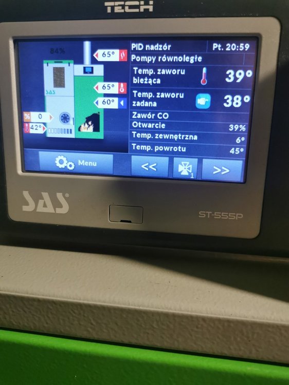

  3. Zmienione czas kontroli płomienia był 2 min

  6. Właśnie to zrobiłem. Wczoraj o 20 tego nie bylo i wcześniej także. Jakie ustawienia to spowodowały co wczoraj wprowadziliśmy? Zmienione zostało przerwa podawania, moc kotła, zadana temp zaworu na 36c oraz włączona pogodówka

  8. Zajrzałem przed chwilą w popielnik i coś poszło nie tak nigdy nie było nie spalonego pelletu teraz jest tam sporo go. Wcześniej był sam popiół idealnie spalony
  9. Czas wentylatora 5s Czas przerwy wentylatora 6min Obroty wentylatora 30% Pogodowka mniejszona oraz przerwy i czas podawania
  10. Ok ale ja nie mam pokojówki wyłączyliśmy rozpalanie a zauważyłem że piec co jakiś czas po nadzorze wchodzi w funkcje czyszczenie i rozpalanie. To jaki sens ma wyłączanie tej funkcji? Zauważyłem także że parametry grzewczej są jeszcze chyba za wysokie na pogodowce może każda wartość zmniejszyć jeszcze o 2 C.?? I zmienię jak pisałeś powyżej przerwę podawania na 8 minut, a podawanie zwiększ na 3 sekundy.
  11. Funkcja rozpalania działa tylko od pokojówki?? Nie rozumiem Z tym 5% zmniejszenia spalania źle mnie chyba zrozumiałeś. Spalił przez dobę o 1/4 mnie pelletu niż wcześniej
  12. Czas podawania jest 2s Przerwa podawania jest 10min Krzywa grzewcza jest ustawiona jak pisałeś - 20 to 51c - 10 to 47C 0 to 42C 10 to 36C Czujnik skorygowałem obecnie wskazuję 6C Temperatura zaworu 36C Mamy wyłączony tryb rozpalania ale i tak piec co jakiś czas po nadzorze wchodzi w funkcje czyszczenie i rozpalanie. To jaki sens ma wyłączanie tej funkcji?
