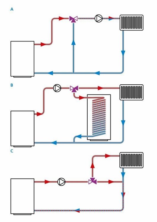

  12. W instrukcji producent w instalacji zamkniętej właśnie zaleca użycie takiego zaworu, zdjęć niestety nie zrobiłem, a do końca miesiąca jestem na wyjeździe - dlatego też zdecydowałem się na niego, aby skończyć instalacje przed wyjazdem - w innych firmach terminy są bardzo odległe, a ja tuż po powrocie chce uruchomic instalacje. Co do zaworu trojdrogowego, jest to bodajże jak na rysunku C, zawór docelowo ma dopuszczać część zasilania do powrotu.
  13. Cześć, czy mógłby mi ktoś napisać czy moja instalacja została wykonana poprawnie? Można powiedzieć, że robił ją nowicjusz, ale podobno się zna. Wcześniej miałem stary piec węglowy podłączony rura 22 miedzianą i jedynym uzbrojeniem było zawor bezpieczeństwa, naczynie i pompa z obejściem. Wykonawca stwierdził, że to była bomba i nie zainstaluje nowego pieca w ten sam sposób. Zastosował zawór dopuszczający wodę w razie przegrzania, następnie grupę bezpieczeństwa, stare obejście pompy i zawór trojdrogowy (stwierdził, że w ten sposób podniesie temperaturę na powrocie). Wszystko wykonane rura miedziana 28mm (stwierdził, że 22mm może mieć za mały przepływ i generować duże prędkości w instalacji. Mimo, że wcześniej na rurach 22 wszystko działało). Kocioł to Kołton unix 16Kw, powierzchnia do ogrzewania to 100mkw w tym 6 pętli podłogówki. Kocioł jeszcze nie pracuje, więc chciałbym się dowiedzieć czy należy coś po nim poprawić jeszcze przed uruchomieniem.
