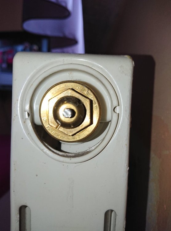

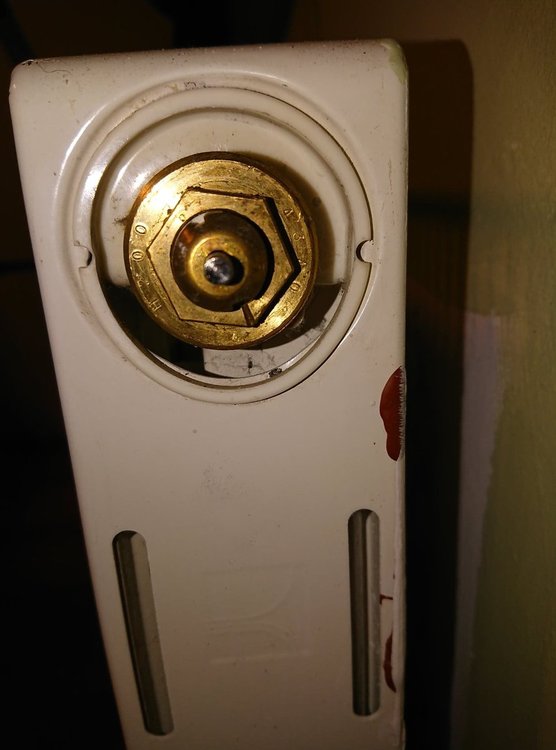

  2. Nie wiem jak są teraz te nastawy ustawione, a kręcić kluczem na chybił trafił to trochę ciężko, żadnych zdjęć podglądowych do ustawienia nie znalazłem w necie, więc chyba będę musiał zakupić taki klucz do nastaw. Oprócz internetu orientuję się ktoś czy w jakimś stacjonarnym sklepie można kupić takie coś?
  3. Czy ktoś może mi wyjaśnić o co chodzi z tymi nastawami? Rozumiem, że gdyby cyfry były po kolei 1-7 ale tu po jednej stronie jest 0, 4, 3, 4, a po drugiej H,1,0, 1, więc jak to ustawić? Przy wszystkich grzejnikach mam podobnie.
  4. Pompa pracuje na 3 biegu. A jeśli chodzi o zawory to znaczniki są ustawione na pustym polu. A cyfry nie są po kolei, z lewej strony jest 0, 0, 2, H, a z prawej 4, 3, 4, 0 więc ciężko stwierdzić co jest co. W instrukcji jest napisane jak się ustawia piec ale ja nie mam manometru ani uprawnień do takich rzeczy.

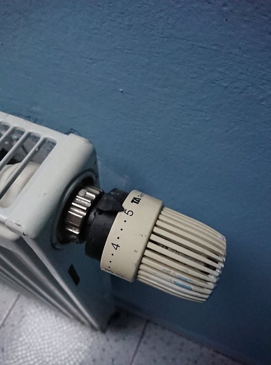

  8. Dokumentacji do pieca nie mam, pełny model to ZW14-2DVKE23S5300, filtry przed czyszczeniem były czyste. Przy grzejnikach jest tylko głowica termostatyczna i żadnych innych zaworów. Nikt nie sprawdzał tej instalacji.
