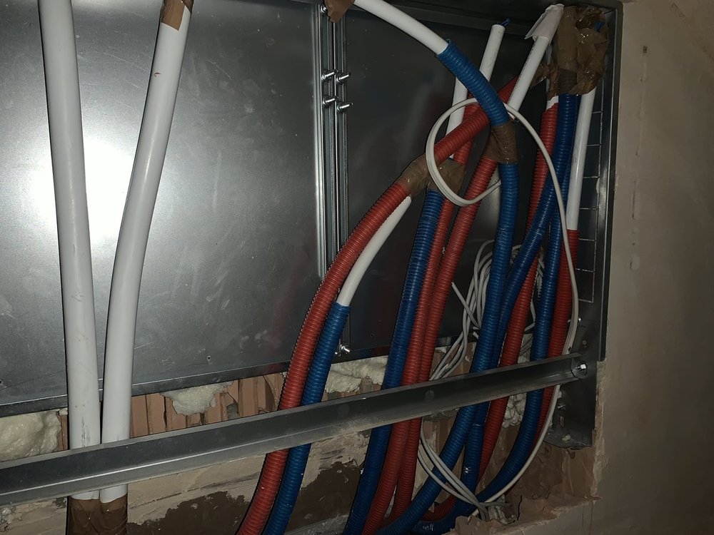

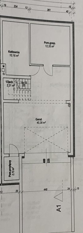

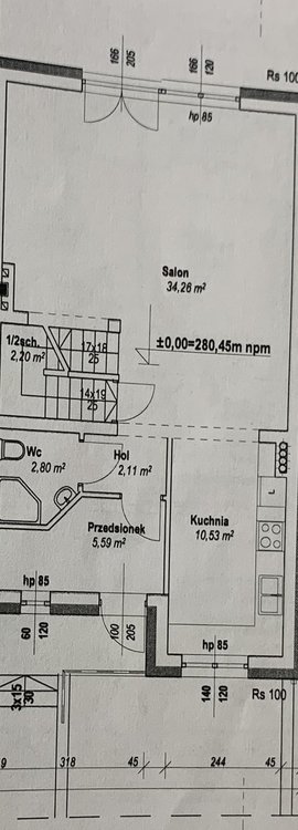

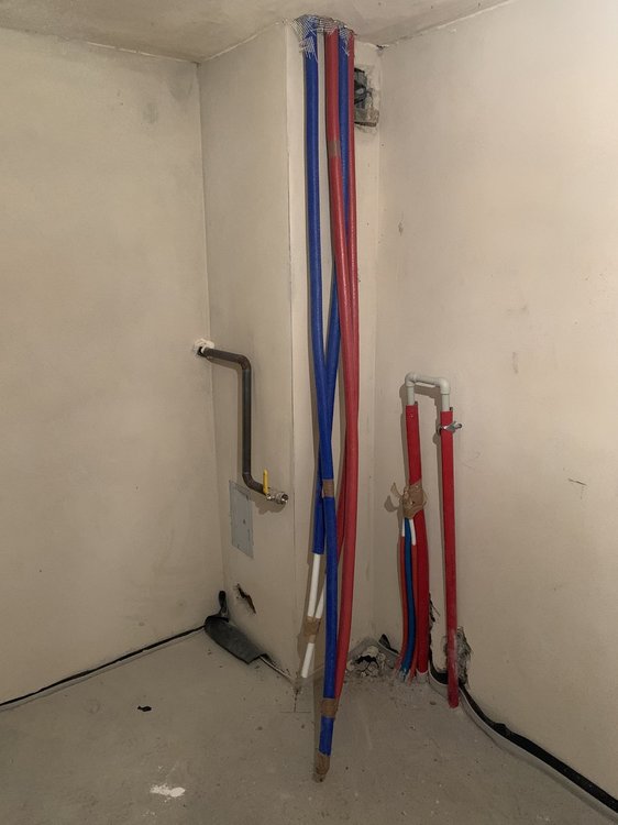

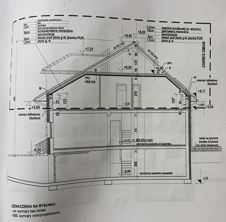

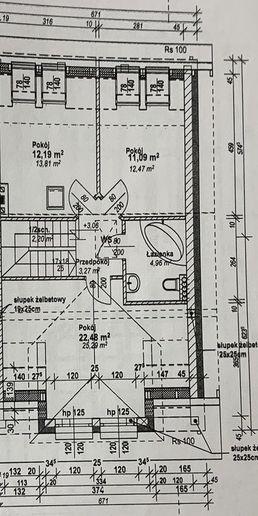

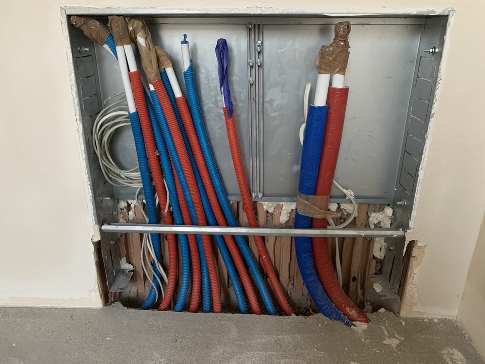

  1. Dzień dobry, zwracam się do Was z prośbą o pomoc w doborze osprzętu do ogrzewania bliźniaka. Dom jest "nowy", budowany był systemem gospodarczym, jest przez to parę niewiadomych :( Budynek jest ocieplony styropianem 20cm, dach wełna 18 + 15cm + my będziemy dodatkowo instalować rekuperację. Przyziemie (garaż, kotłownia, schody. pow. całkowita 67,82m2 wys. 2,3m. ) (brama garażowa 4x2,2m, brak okien) - wyprowadzenie rur na grzejniki: 1x kotłownia, 1x garaż (garaż zamiast grzejnika, myślę o nagrzewnicy, lepsza rotacja powietrza) Parter (wiatrołap, toaleta, otwarta kuchnia, otwarty salon 57,49m2 wys 2,7m)(duże okno balkonowe, okno w kuchni, okno w wiatrołapie) - 5 obiegów ogrzewania podłogowego - Pion pex 25mm - trzy regulatory pokojowe (wiatrołap, toaleta, salon) - brak stref brzegowych Poddasze (trzy pokoje, dwie łazienki 61,99m2 wys min 1,23m do 2,7m) (cztery okna dachowe, dwa okna "klasyczne") - 5 obiegów ogrzewania podłogowego - Pion pex 25mm - cztery regulatory pokojowe (pokoje + jedna łazienka) - brak stref brzegowych Strych (brak ogrzewania) Sprzedawca, nie dysponuje projektem ułożenia ogrzewania, ani też zdjęciami, wiem tyle że położono ok 600mb rur w podłodze. i pętle są podobnej długości. Komin jest wykonany z PP 60/100 W projekcie budowlanym, zapisany jest kocioł gazowy o mocy 25kW - wybrałem już Termet ecocondense gold plus 25kW + zasobnik 120L + czujnik pogodowy + regulator - cała instalacja chciałbym żeby działała na niskiej temperaturze, licząc się z tym że po zimie będę zmieniał ustawienia w kwestii garażu. Odnośnie instalacji, to mam dylemat. A. Kocioł + zasobnik jak wyżej, sprzęgło ELTERM SKE 55 2DC+, trzy pompy obiegowe typu GRUNDFOS UPM3 AUTO 25/70. (oddzielnie garaż + dodatkowe grzejniki w łazienkach będziemy robić, oddzielnie pion parter , oddzielnie pion poddasze) Sterowanie podłogówką i pompami, parter i poddasze osobno dwoma sterownikami Tech L-5 B. Kocioł + zasobnik jak wyżej, sprzęgło ELTERM SKE 55 2DC+, jedna duża dobra pompa jaka?, jeden sterownik Tech L-5 (tu jest problem z rozdzielaniami podłogówki, muszę się z jednej do drugiej "przewiercić" żeby przedłużyć okablowanie do regulatorów pokojowych i siłowników) Co o tym myslicie? Pozdrawiam, Paweł
