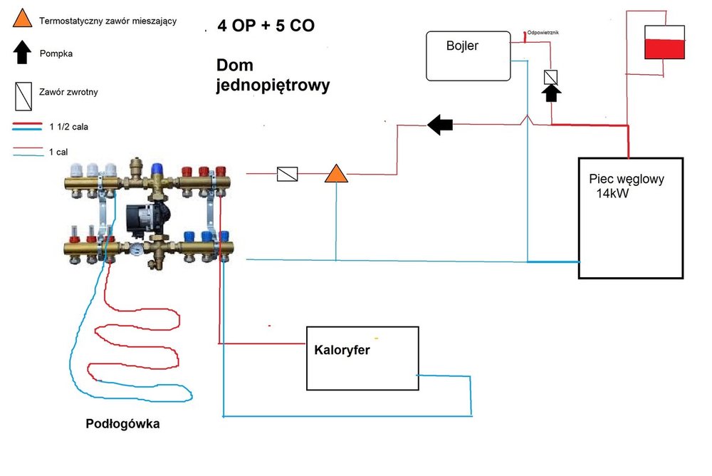

	Modernizacja instalacji grzewczej Rozbudowanie instalacji CO o bufor, schemat i pytania.Marcelus odpowiedział(a) na proborzcz temat w Instalacje CO i CWU Otwarty. Wszystko jak na schemacie powyżej
	Modernizacja instalacji grzewczej Rozbudowanie instalacji CO o bufor, schemat i pytania.Marcelus odpowiedział(a) na proborzcz temat w Instalacje CO i CWU ani w buforze ani w bojlerze nie mam wężownic, więc obieg glikolowy odpada. A jakby na zimę spuszczać wodę? Jak by kolektor pracował te 4-5 miesięcy to by było dla mnie satysfakcjonujące
	Modernizacja instalacji grzewczej Rozbudowanie instalacji CO o bufor, schemat i pytania.Marcelus odpowiedział(a) na proborzcz temat w Instalacje CO i CWU Odświeżę trochę temat🙂 W którym miejscu należało by wpiąć w tym schemacie kolektor słoneczny aby grzał CWU a nadmiar ciepła był magazynowany w buforze?🤔

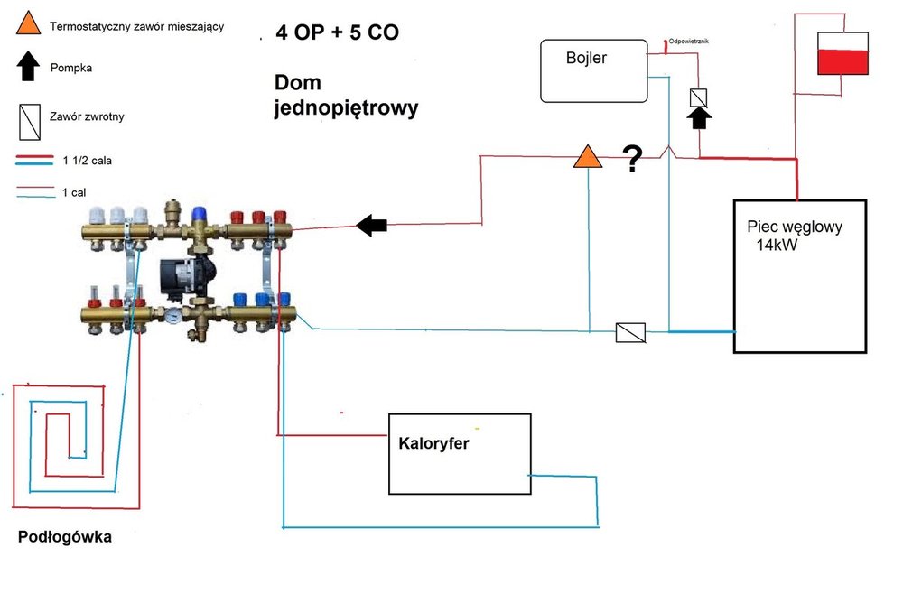

	Pompa już tylko delikatnie chodzi, szkoda mi znowu wydać na nowa😄 Też myślałem o kawitacji, tylko nie daje mi spokoju że w tamtym sezonie grzewczym nie miałem tego problemu. Przymierzam się do zamontowania zaworu 4-D to i rzeczywiście chyba pokusze się wtedy o separator. No nic, jutro mam dzień wolny to sobie jutro pokombinuje przy instalacji jeszcze, może coś wymyśle. Póki co bardzo dziękuje za rady i pomoc
	A możliwe jest że na którymś połączeniu rur czy śrubunku w momencie powstania dużego ciśnienia zaciąga powietrze do instalacji? ale na tyle ta nieszczelność jest niewielka że przy małym ciśnieniu tego nie ma ani nie widać wycieków przy wyłączonej pompie. Bo dzwięk większego przepływu słychać przy większym ciśnieniu oczywiście ale prócz tego ewidentnie w pompie zbiera się powietrze a odpowietrznik "puści bąka" czasem.
	Odpowietrzałem wszystkie, pętle podłogówki i kaloryfery też. Pompa ładnie się odpowietrza i na nizszej mocy jest ok, załaczam mocniejszy bieg i zaczyna byc slychac w niej powietrze i im dluzej pracuje tym to sie nasila. Mam odpowietrznik w najwyższym punkcie instalacji na zasilaniu boilera, na rozdzielaczu i trzeci zamontowany faktycznie w złym miejscu bo przed pompą nr 1 a za zaworem 3-D ale jest zamykany zaworem bo używam go tylko do odpowietrzania w momencie z zmiany pompy itp. a normalnie jest zamknięty. Gdy woda ma 40*C wlaczam wszystko na max jest ok.
	Zamontowałem nową pompę nr 1 widać że na układ wróciło ciśnienie, kaloryfery zaczeły grzać (choć nie jest to co było wcześniej) ale słychać w niej zbierające się powietrze. W układzie też zaczyna być słychać delikatne bulgotanie. Im mocniejszy bieg tym bardziej to słychać. Podejrzewam że właśnie to wykończyło starą pompę. Tylko teraz pytanie, skąd to powietrze się bierze? Dodam że jak chodzi sama pompa CW i pompa w rozdzielaczu nawet na najwyższych obrotach nic się nie dzieje.
	Pompka nr2 przy rozdzielaczu na poziom 1 przy ciśnieniu stałym, zmniejszone przepływy na pętlach, pompka nr1 stała prędkość obrotowa z pełną mocą i coś grzejniki grzeją, ale układ nie jest wydajny bo temperatura na piecu mi nie spada. Czyżby pompa nr1 nie miała wydajności? tylko dlaczego po wyłączniu pompy nr 2 od podlogówki kaloryfery świetnie grzeją🤔 Ustawienie 3d nic nie pomaga Wszystkie 3 opcje sprawdziłem wszystkie 3 sprawdziłem
	Mam problem z instalacją. Nie grzeją mi kaloryfery , podlogówka chodzi, woda w boilerze normalnie sie grzeje. Wyłączam pompe na rozdzielaczu (nr 2) kaloryfery pieknię grzeją, niezależnie od ilości wlączonych pętli podłogówki i trybu pracy pompy. W momencie właczania pompy nr 2 zaczyna być słychać delikatne szumy na pompie nr 1 i kaloryfery nie grzeją. Instalacja odpowietrzona. Do tej pory instalacja bardzo ładnie pracowała,brak mi już pomysłów co może być. Prosiłbym o pomoc

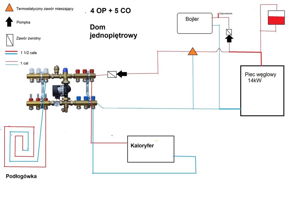

	Bardzo dziękuje za pomoc
	Rzeczywiście, tak zrobie. Zastanawiam się czy nie dać jeszcze jednego ZZ między zasilaniem CWU a 3d, chodzi o prace pompki CW w lato, kiedy będzie sama chodzić.

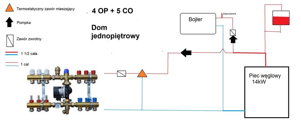

	Witam Proszę o pomoc. Woda w bojlerze ładnie sie grzeje, podłogówka działa, nie grzeją kaloryfery i wydaje mi się jakby obieg w nich szedł w odwrotną strone. W czym może być problem?
