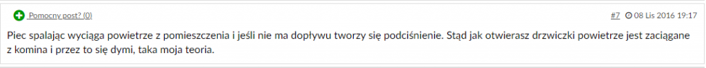

DeIntegro opublikował(a) temat w Inne tematy o kotłach i piecach
Witam wszystkich, otóż mam problem z kotłem który wybija dym. Po otwarciu klapy zasypowej od góry gdy się pali to strasznie wybija i bucha. Od dołu gdy jest otwarta klapa to też potrafi dym wychodzić dolną klapą. Piec jest przeczyszczony i kanał w kominie z którego leci dym także, lecz to nie pomogło. Jeden kanał wentylacyjny jest zatkany sadzą na amen, czy to może być powód wybijania? Jeśli tak to jak go wyczyścić? Za piecem są 3 otwory rewizyjne i drożne, lecz ten zatkany jest za tymi drożnymi, nie ma do niego rewizji. Apropo drzwiczek rewizyjnych to mam 3 sztuki za piecem, czy one muszą dolegać szczelnie? Są stare betonowe i nie dolegają już. Jest jeszcze rewizja u góry w pokoju w kanale niepalnym, powinna być szczelnie zatkana? Ma to jakiś wpływ?
