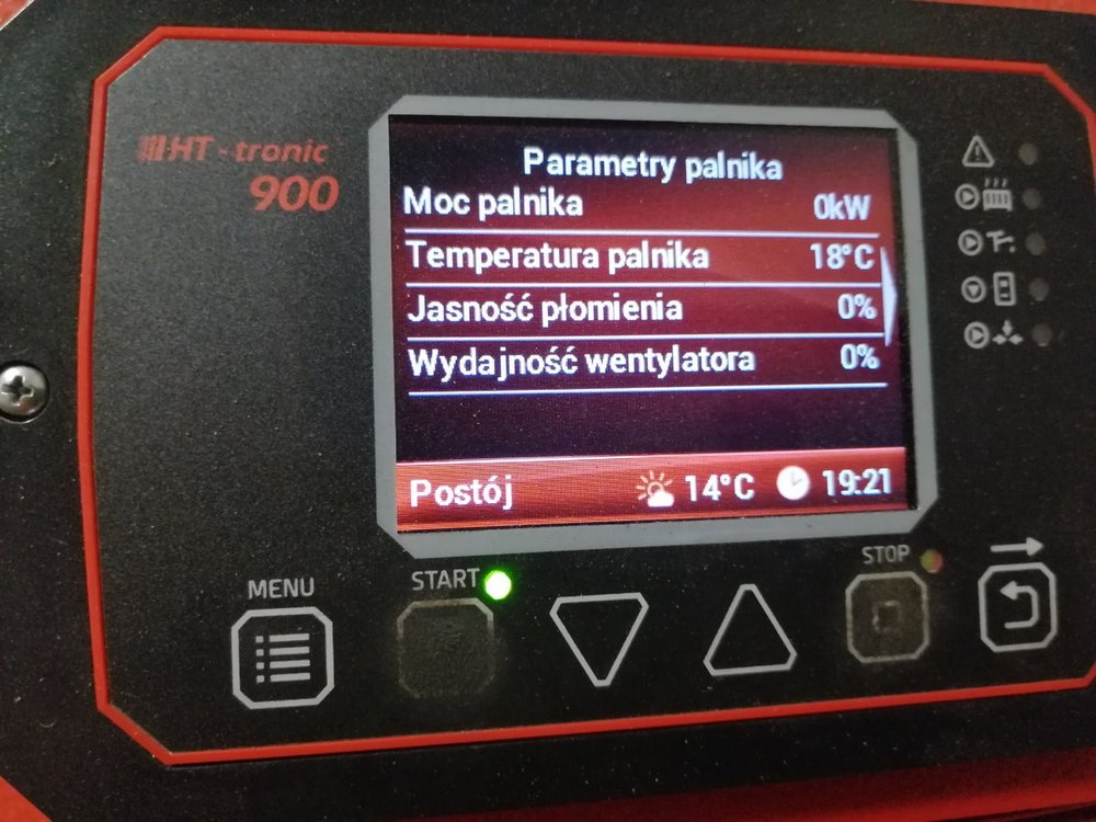

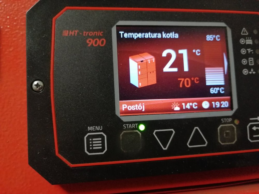

  2. Kordjano- kolego trafiłeś. Było zmienione w tryb LATO. Zmienione na ZIMĘ i poszło. Sam zmieniłem nastawę a potem zapomniałem. Dzięki.
  3. Na początek: Dodatkowo: temp. CWU 45 stopni, temperatura powrotu 58 stopni , temperatura zaworu 1 - 45 stopni
  4. Dzień dobry Posiadam kocioł na pellet o mocy 25kW Ht. Po włączeniu pieca, piec zamiast przejść w tryb rozpalania, a następnie pracy od razu przechodzi w tryb postój.
