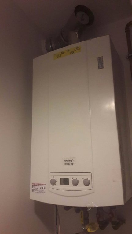

  1. Witam, Posiadam kocioł gazowy Broteje Heizung Energy Top. Czy taki kocił mogę zabudować szczelnie szafką? Niby ma on zamkniętą komorę spalania, ale tam w rurze na górze, jakby jest zasysane powietrze w czasie uruchomienia kotła. Z góry dziękuję za odpowiedź.
  2. dobra już rozkminiłem. Można zamknąć temat

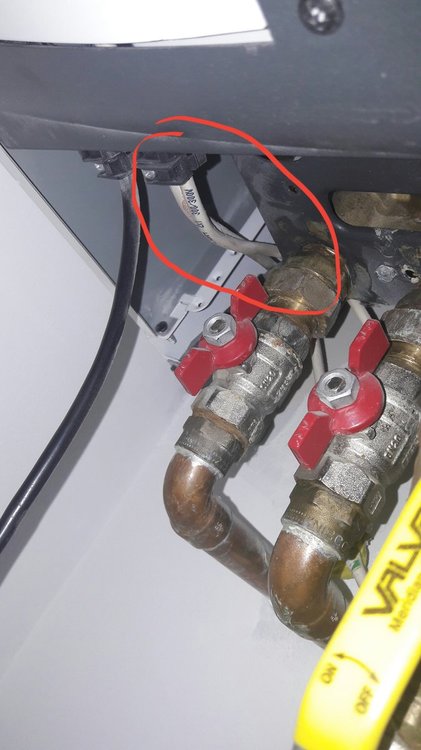

  3. A czy stanie się coś złego jeżeli niechcący podłączę odbiornik salusa do kabla od sondy temperatury zewnętrznej? Nie wiem który kabel jest od sondy zewnętrznej, a który od sterownika. Troche boję sie otwierać piec i chyba wypróbuję metodę prób i błędów. Podłączę odbiornik do jednego kabla a potem drugiego i zobaczę czy sterownik załączy piec.
  4. Właśnie problem w tym, że odbiornik chcę dać w innym miejscu niż teraźniejszy sterownik. Chcę go ukryć w takiej wnęce. Popatrzę wieczorem dokładnej na te zapiski przy kablach. Może są tam jakieś opisy.
  5. Salus jest na baterie więc to nie to. Jeżeli to kabel do czujnika zewnętrznego to jestem mega zdziwiony, bo nie wiedziałem, że kocioł ma coś takiego i nie wiem gdzie taki czujnik może być wyprowadzony. Chyba jednak wezwę fachowca do podłączenia tego sterownika bo temat zaczyna mnie przerastać. Może ten drógi kabel to uziemieni jakieś?
  6. Mam jeszcze pytanie. Z pieca wychodzą dwa białe kable. Który z nich jest do sterownika? Do czego jest ten drugi biały kabel, bo wchodzi w ścianę ale nie wiem co dalej się z nim dzieje :P
