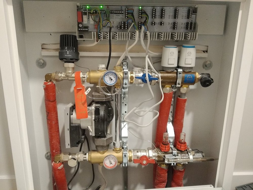

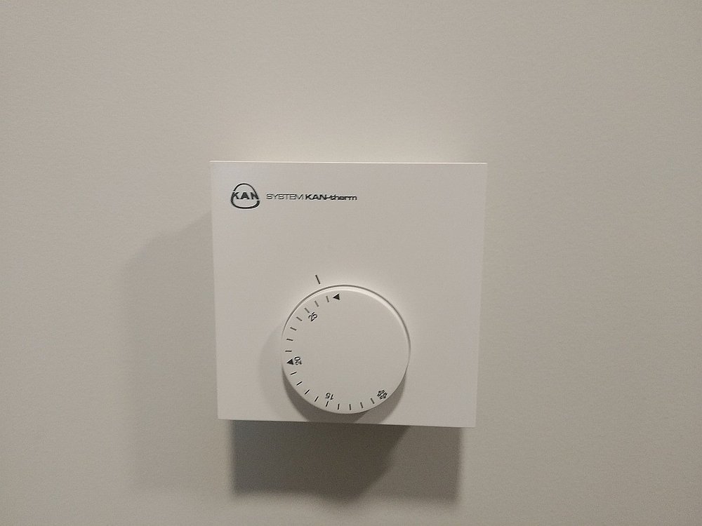

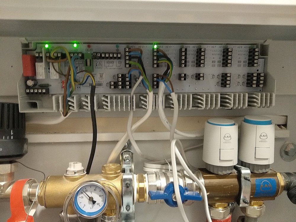

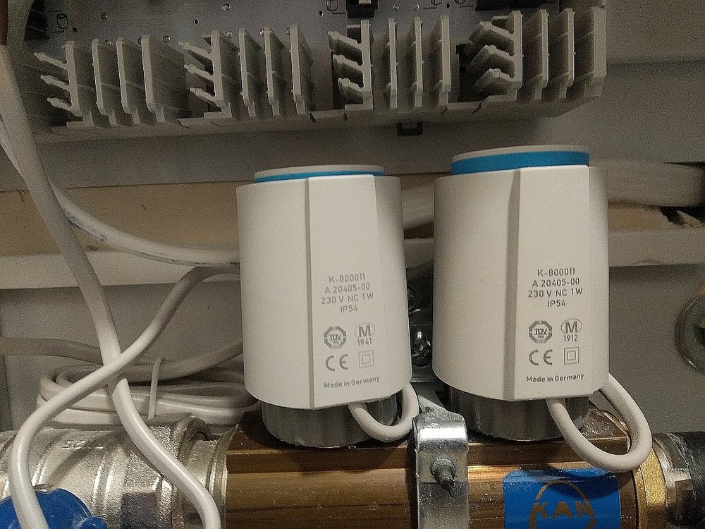

  1. @PioBin dziękuję! Wcześniej podłączyłem w ten sposób, ale chyba nie do końca "stykało", albo za krótko obserwowałem siłownik. Teraz wpiąłem ponownie, porządnie i faktycznie działa :) Dorzucam kilka zdjęć instalacji. Powiedzcie mi jeszcze na jakim poziomie ustawić przepływy? Teraz jest w okolicy 1,5. Pętla pierwsza, większa ma ok. 25m2 (salon z kuchnią), druga pewnie z 10m2 (przedpokój + łazienka). I jeszcze jedno pytanie - jaka może być maksymalna temperatura wyregulowana tym ręcznym termostatem w przypadku deski warstwowej na podłogówce?

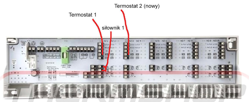

  2. Czołem! Mam w mieszkaniu instalację ogrzewania podłogowego z dwoma pętlami. Całość jest złożona na systemie KAN i składa Listwy Basic+ k-800226, siłownika K-800011 i termostatu K-800214. Jedna pętla jest sterowana w/w automatyką a druga była regulowana tylko za pomocą przepływu na przepływomierzu. Chcę podłączyć drugi komplet - termostat+siłownik. Instalacja jest zrobiona, termostat podłączony i działa prawidłowo (po zadaniu wyższej temperatury listwa dostaje informację i informuje o tym diodą LED) i tu pojawia się pytanie - do którego wyjścia powinienem podłączyć siłownik, żeby to zadziałało? Potrzebna jest jakaś konfiguracja listwy, czy po odpowiednim podłączeniu wszystko zacznie działać? Pomóżcie! :) Niestety instrukcja listwy jest bardzo uboga w szczegóły i nie udało mi się znaleźć konkretnej informacji - link do instrukcji Poniżej opis gdzie co jest podłączone: P.S. Jeśli linków nie powinno być - proszę o informację - to nie żadna reklama a bardziej podgląd co jest czym.
