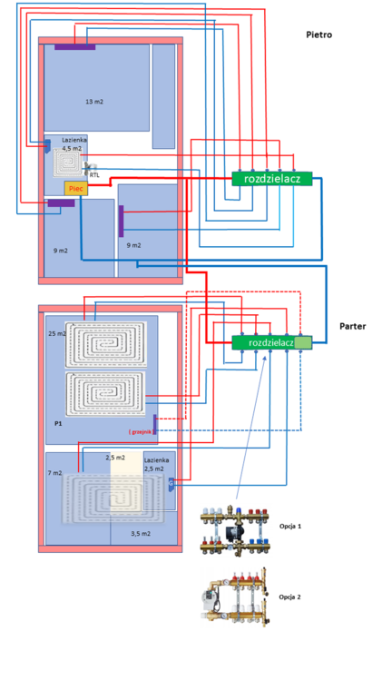

  1. Witam, po prostu nie mam miejsca i chciałbym przenieść sprzęgło w inne miejsce ( oddalone o jakieś 2 m ). W sumie bez sprzęgła w moim przypadku ( pietro = > 4 grzejniki + RTL w lazience 45 m2 powierzchni / parter - podłogówka 4-5 pętli 45 m2 powierzchni ) tez było by dobrze , ale chciałbym mieć większa możliwość kontroli OP i CO - co niestety znacznie podnosi koszt takiej instalacji. Cały czas się zastanawiam. Dziękuję za informacje.
  2. Witam,czy sprzęgło hydrauliczne musi być zamontowane bezpośrednio lub bliskiej odległości od pieca (gazowy) ?. Czy mogę np oddalić go od pieca jezeli tak to na jaka odległość np 2 -3 metry ?. Dziekuje za pomoc.
  3. Witam, chciałem się poradzić szanownych forumowiczów. Planuje instalacje co/op mniej więcej w takiej konfiguracji jak na załączonym obrazku. W związku z tym mam kilka pytań i wątpliwości które mam nadzieje uda się rozwiać. - Piec c.o - instalator proponuje mi Vaillant ecoTec pro VCW 226/7- 2 , nie wiem czy to jest dobry wybór. Dom jest w zabudowie szeregowej około 45 m2 na każdym pietrze, dobrze docieplony. Na pietrze przewiduje grzejniki oraz podłogówkę w łazience wraz z RTL. Ogólnie jeżeli chodzi o piec to nie mam zbyt wiele miejsca na jego instalacje i szukam jakiegoś kompaktowego rozwiązania. Rozważam tez piez z wbudowanym małym zasobnikiem c.w.u . Zgodnie z wyliczeniami i projektem zapotrzebowanie na ciepło to ok 47 W / m2 Jakies propozycje ? Na parterze sytuacja trochę się komplikuje , ze względu na instalacje podłogowa. Z powodu małych powierzchni, zdecydowałem się ze będą to 3 pętle OP - planuje jakieś proste sterowanie ( 2 niezależne obiegi sterowania pomieszczenie P1 - jeden regulator pokojowy i reszta drugi regulator + jakieś siłowniki na rozdzielaczu ). Dodatkowo w pomieszczeniu P1 chciałbym zainstalować grzejnik. I teraz pojawia się kilka pytań .... - w konfiguracji z grzejnikiem , chciałbym zastosować w rozdzielaczu na parterze podobne do tego z Opcja 1 urządzenie , mieszacz 2 funkcyjny OP/CO czy to zadziała w takim układzie jak jest i czy pompa w tym mieszaczu będzie poprawnie działać bez wpływu na prace pompy z kotła ? czy sprzęgło jednak będzie tutaj konieczne ?? czy jeżeli chciałbym mieć możliwość automatyzacji sterowania zaworem 3D i pompa - czy istnieje jakieś sensowne i proste rozwiązanie ? np jakiś termostat pokojowy + sterownik - zasilenie grzejnika w P1 na parterze bezpośrednio z rozdzielacza znajdującego się na pietrze czy to zadziała w takim układzie ? czy jest to zgodne ze sztuka ? tym sposobem, nie potrzebował bym mieszacza do podłogówki Opcja 1 ale ten z Opcja 2 ?? czy w układzie z Opcja 2 - również automatyzacja sterowania tego ( zawór i pompa) w jakiś prosty sposób można zrealizować jeżeli tak to w jaki ? Idealnie zapewne była by synchronizacja z kotłem i sterowanie z kotła ale podejrzewam ze układ się skomplikuje i zapewne potrzebne będą dodatkowe elementy ? - rezygnacja z mieszacza 2 funkcyjnego Opcja 1 a użycie tego z Opcja 2 - użycie grzejnika w P1 o większej potwierdzani ale zasilanego z tego samego obiegu co podłogówka w obniżonej temperaturze - czy to ma w ogóle sens ? raczej nie. ? Nie chciałbym budować układu skomplikowanego ( mały dom, mało miejsca na skomplikowane układy ) ew z możliwością w przyszłości rozbudowania o automatyzacje sterowania. Czekam na propozycje i z góry dziękuje. Pozdrawiam Oz
