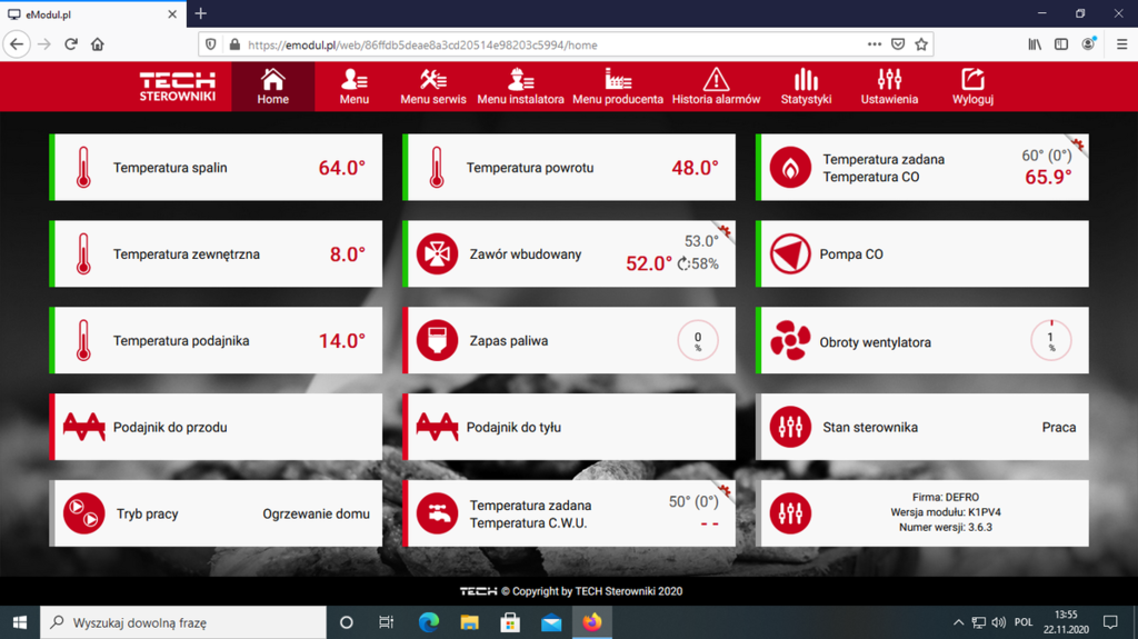

  1. Napewno bo jak pisalem ze w chacie sauna to kazali dac zawor dalem zawor i wszystko szaleje. A ta pompka to od zaworu do kotla czy na powrocie z grzejnikow do zaworu i czy tylko obciac dac pompke czy jakies kombinacje trzeba robic
  2. Czyli co jak dam pompke i wtedy wszystko bedzie chulac?? Nawet jak skrece na 1 zawor to bedzie powrot wysoki i na chacie chlodniej a nie sauna
  3. ale jak dam 40 na grzejniki to jak otwarcie jest na 40 procent to 60 powinno isc do kotła wiec sie wyrownac powinno
  4. film pieca.mp4 tu macie film jak to wyglada u mnie
  5. No wlasnie nie ma na rurach chyba w srodku pieca jest
  6. Tam malo miejsca za piecem by wstawiac nic sie nie da zrobic innego
  7. Czyli co miedzy zaworem a piecem mam wstawiac pompke?? Znajomi maja zawory 4d i taka sama instalacja i u nich gra wszystko
  8. No wlasnie problem mam taki ze jak zadam na zaworze 40stopni to powrot robi sie 44 a piec z 60 podbija do 70
  9. witam gdy mam zawor na maxa piec chodzi łądnie znaczy temperatury a gdy skrece zawor i otwarcie na 50stopni i otwarcie w granicy 60 to zaraz temperatura kotłą rosnie jak widac i powrót z 52 na 48 co robic?? czy to norma??
  10. ale to normalne>?? dziwne ze powrotna spada jak niby wiecej z pieca idzie z powrotem do niego a mniej na grzejniki to nie mam co sie martwic czy jak??
  11. a kto mi wyjaśni ze jak mam ustawiona temperature co 60 i skrece zawor 4d na 40 stopni bo jest goraco to nagle temperatura na piecu rosnie do 70 a powrotu spadnie z 56 na 53
  12. to miałem złe bieguny bo u mnie jak szło do 100% do zawor odcinał grzejniki i szło do pieca i nawet w sterowniku maxc temperatura zadana była 50 a teraz 99 a pytanie jak ustawic min otwarcie zaworu?? bo jak mam nisko np 20 to mi zawor zamyka grzejniki a jak 90% zrobie to leci łądnie tem na grzejniki
  13. majster przerobił instalacje a pytanko takie jesli na wyświetlaczu pisze otwarcie zaworu i rośnie z 0 do 100% to zawor powinien sie otwierac na grzejniki czy na piec wtedy??
  14. DZIĘKI WIELKIE SZKODA ZE NIE NAPISAŁEM WCZESNIEJ BO MECZYŁEM SIE 2H Z ELEKTRYKIEM CO TO MOGŁO BYC I NA KOŃCU JAKOŚ ODKRĘCIŁ ŚRUBKĘ I WDUSIŁ a bo majster *** mi podłaczenie zaworu 4d bo mam powrót do pieca i do zaworu takie dwa a nie jedno do zaworu i jak zawor sie zamykał to piec sie zagotował a woda nie szła nigdzie pompka dostała pare i sie zapowietrzyła i tak sie stało
