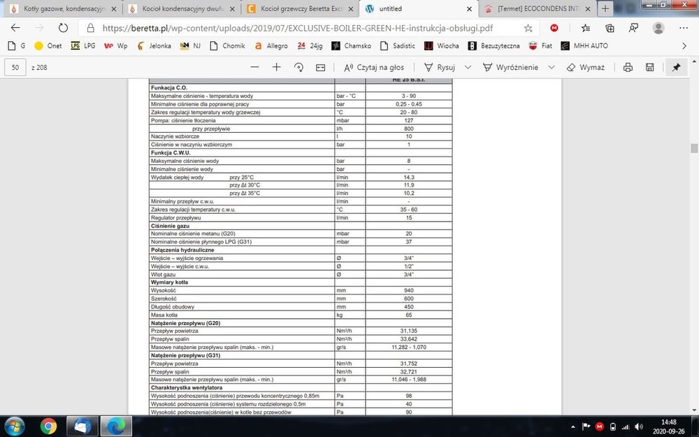

  1. Ok. Dzieki
  2. W instrukcji jest info ze pompa ma wydajnosc 800 litrow
  3. Czy taki spełni wymagania? Beretta Exclusive Boiler Green He 25 B.S.I.
  4. Gold pociagnie podlogowke ? Jedno czy dwu funkcyjny ? Albo jakis inny dwufunkcyjny z zasobnikem co nie kosztuje majatku Np Immergas VICTRIX ZEUS 25 kondensacyjny 2-F
  5. Tylko podlogowka. Powierznia grzania ok 100m
