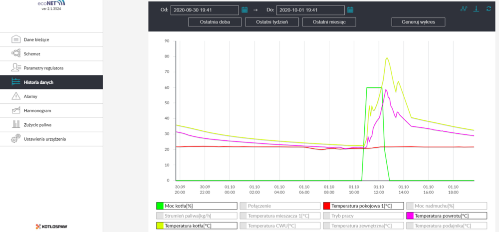

  2. Witam, kocioł zamontowany i uruchomiony. Wygrzewa nam podłogówkę i częściowo grzejniki. Praca z regulatorem pokojowym ecoster touch. Na chwilę obecną pracuje to świetnie, przy uruchomieniu było urzązenie które bada spaliny. Wstawiam wykres z modułu NET - co o nim powiecie ? Dodam, że pellet wypala się całkowicie.

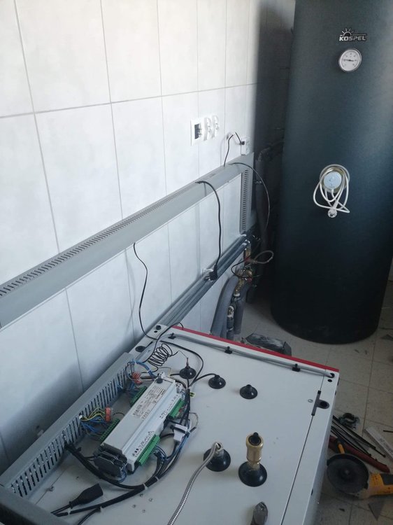

  3. Jesteśmy w trakcie montażu. Powiem szczerze, że jestem bardzo zadowolony z instalatora - jak się okazało jest on autoryzowanym instalatorem i serwisantem z kotłospaw :) Myślę, że niedługo piecyk już będzie grzał.
