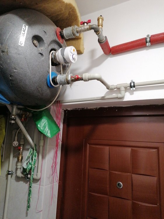

  1. Bojler musi zostać jak jest bo nie ma miejsca. Ewentualnie naczynko przerzucę wyżej. Myślę że jedno i drugie zrobię zrobię od razu i miejmy nadzieję że będzie dobrze. Prosiłbym aby temat jeszcze nie był zamykany bo w najbliższym czasie będę to robił i zobaczymy efekty. W razie coś będę się na bieżąco dopytywał. I gdybyście coś mieli do dodania to piszcie będę sprawdzał post I jeszcze jedno pytanie czy ten odpowietrznik jest w dobrym miejscu?
  2. A tak na marginesie to zeszly sezon grzewczy prawie wszystko dobrze chodziło. Tylko jeden grzejnik w łazience się nieraz zapowietrzal. Raz na miesiąc odpiwetrsylem i było git. A teraz nie wiem czemu tak się zaczęło dziać
  3. No jestem sobie w stanie to wyobrazić. Choć parę razy zagotowała się i na szczęście dała radę. Chodzi o to że i tak w następnym roku instalacja będzie przerabiana na eko groszek a poza tym tylko ja palę w piecu i wolę chodzić częściej dokładać niż gotować wodę. A sam wiesz że za na gwintowanie kawałka rurki to już całkiem nikt nie będzie miał ochoty przyjechać
  4. Jeżeli chodzi o plastik to pytam dlatego bo w plastiku to bym to sam ogarnął a w rurze miedź bądź stal to już nie mam aż takich narzędzi. U mnie dobry hydraulik ma terminy a taki który zrobi od ręki bądź z niewielkim terminem no to widać jak robi na załączonym obrazku...

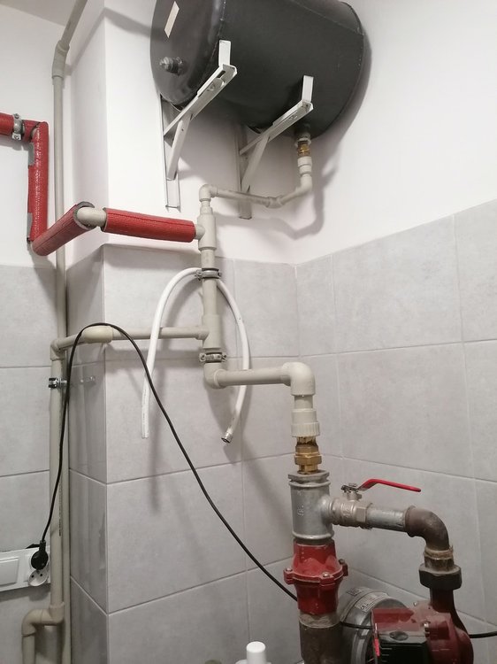

  5. A wiec tak z pieca mogę wyjść plastikiem 1 cal i pociągnąć go do zbiorniczka? I drugie pytanie to jak zamontowac pompke? Tak jak jest do tej pory czy jednak poziomo? I rozumiem że pomke prowadzić na rurze calowej, a zazilanie na bojler i grzejniki zostawić jak są tak?
  6. A więc Panowie co polecacie żeby było dobrze, a jednocześnie niedużym kosztem?

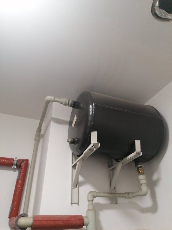

  7. Najpierw spróbuję poprostu przerzucić naczynie najwyżej jak się da jak będzie nadal problem to będę przenosił pompe. A podpowiedzcie jak ogacic ten zbiornik żeby nie zamarzł? Czy wata 15 na dwa razy dookoła i rurę to samo wystarczy? Dach to sama blacha. Sufit to płyta g/k i 25cm waty. W krokwie przy blasze nic nie dawałem. Zbiornik wyrównawczy dam jak najbliżej komina
  8. Dodam również że cały czas słyszę przelewanie w instalacji jak chodzi pompka
  9. W naczyniu przelew jest w drugim otworze na górze z boku. Na samej górze otwór jest otwarty. Czy gdy przełożę pompe to mogę zaraz za nią dać odnogę do grzejników? I jak przerobic wyjście z pieca? Wychodzi 2 całe i poprostu zredukować na 1 cal tak jak idzie wyżej w plastiku? Plastik to przelew do kanalizacji. Na górze baniaka (nie widać go) jest otwarte
  10. Jeżeli chodzi o zbiornik wyrównawczy to mogę go ewentualnie podnieść o jakieś 80 cm do góry. Więcej nie da rady bo dach. A więc co byście radzili aby w miarę było jak najmniejszym kosztem? Myślę aby przetrwać tą zimę bo niemowlak w domu się pojawił a w następną zimę zmiana pieca na eko groszek no i tym razem wezmę napewno lepszego hydraulika
  11. Witam mam problem z zapowietrzajacymi się grzejnikami. A mianowicie cały czas zapowietrzaja mi się grzejniki. Na zdjęciu instalacja wygląda tak od pieca idzie pierwsza odnoga to zasilenie na grzejniki druga to na boiler i dalej zbiornik wyrównawczy. Bojler na wysokości ze zbiornikiem wyrównawczym. Co zrobić aby się nie zapowietrzala instalacja?
