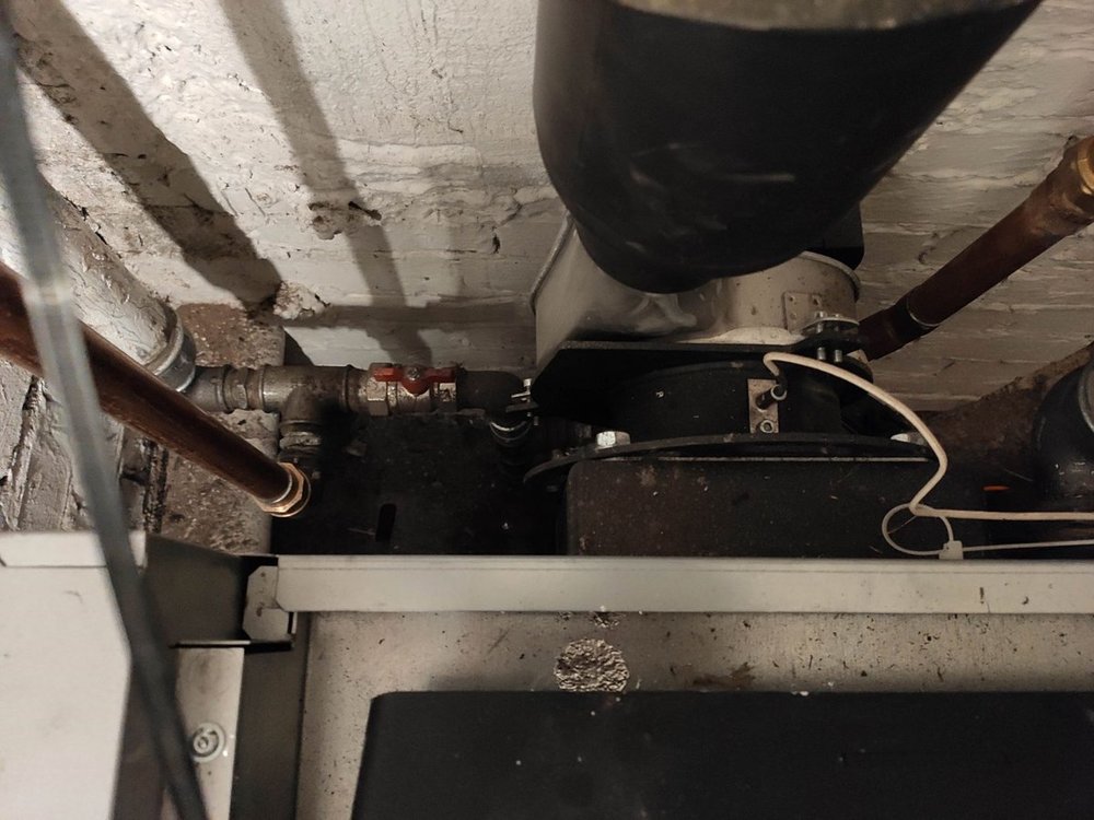

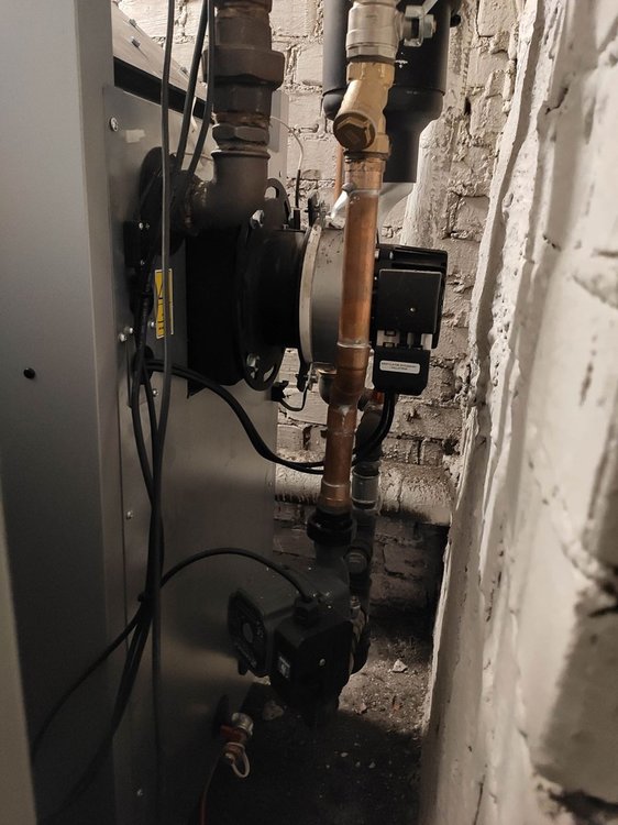

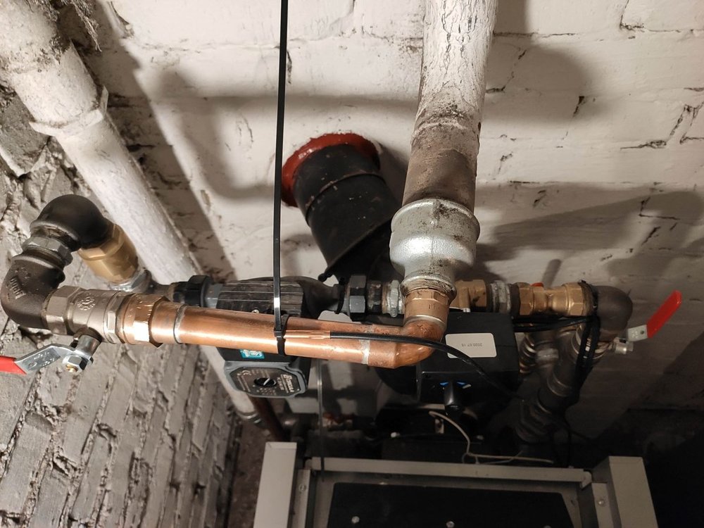

  2. Dziękuję za odpowiedzi. Faktycznie jest włączona ochrona powrotu. To juz zostawię instalatorowi jutro.
  3. Ale to jest zawór 3 drożny. Pytanie, czy ma to szansę działać właściwie. Chyba do kotłów na pellet nie dawali pompy przewałowej. ;)
  4. Instalator ma w poniedziałek ma kończyć instalację kotła na pellet. Od początku kruszyłem z nim kopie o zawór. Ja chciałem czterodrożny, on się uparł na trójdrożny. Kocioł zainstalowany. Niestety przy temperaturze +13 st C grzejniki są ciepłe, jakieś 35-40 st. C. Nie jestem fachowcem. Na moje oko zawór wcale nie pracuje. Otwiera się jedynie, kiedy osiągnie temperaturę ochrony kotła. W dodatku zawór wpiety jest na zasilaniu, przed pompą. Wydaje mi się, że w tej sytuacji pompa CO część wody z powrotu, tłoczy znów w zasilanie. W razie czego mogę szybko naszkicować ten schemat. A moje pytanie brzmi, czy ma to szansę działać właściwie?
