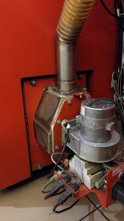

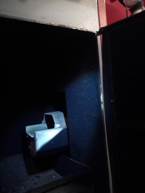

  1. Witam. 2.5 roku temu wrzucilem temat zwiazany z moim piecem Defro Duo na pellet. Wtedy problemem byl alarm termiczny. Piec sie starzeje i pewnie niedlugo trzeba bedzie myslec o pompie, ale poki co chce rozwiazac nowy problem. Od roku czasu obsrwuje cofanie sie peletu i popiolu z komory spalania do tylnej komory, gdzie jest grzalka (żarnik) wiem, ze piec jest stary wiec nie ma rozwiazan ktore obecnie sa standardem (jakies samo-czyszczenie sie itp) ale czy ktos kojarzy taki problem w starych piecach, gdzie trzeba recznie oproznic palenisko z popiolu? Nie wiem jak piec wygladal wczesniej, rozkrecilem obudowe i usunalem po prostu pelet i popiol, ktory sie zgromadzil, ale juz widze ze zbiera sie nowy, mimo regularnego oprozniania komory spalania. 2 tyg temu doszlo do sytuacji, ze resztki zapalily sie w komorze zarnika i stopily oslonke a plomienie zaczely "lizac" sterownik. teraz ma slady lekkiego stopienia, ale wzystko dziala ok. zastanawiam sie czy tam cos nie peklo i nietrzeba tego pospawac po prostu? Podsylam zdjecia bede wdzieczny za porady

  4. witam, nie, ono ma inna srednice wewnatrz a pytanie glowne - ktore sruby odkrecic, zeby dostac sie do srodka?
  5. alarm dotyczy zabezpieczenia termicznego. Czyli termik przekazuje do sterownika informacje, ze jest za goroaca na obudowie do ktorej jest przymocowany (obecnie go zdjalem i spialem przewody na krotko) przegrzewa sie miejsce zsypu pelletu. to moze byc kwestia ustawienia parametrow, ale chcialbym tez wyczyscic to co jest pod ta obudowa, tylko nie mam pewnosci co trzeba odkrecic, a nie chce bez sensu wszystkiego to jest metalowa obudowa bez izolacji

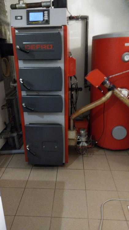

  8. Witam, jestem nowy na forum. Wraz z zakupem domu odziedziczylem 10-letni piec Defro Duo 15kW na pellet. Piec sprawial problemy poprzedniemu wlascicielowi i niestety ja tez mam z nim problemy Ostatnio ciagle alarmuje mi termik ktory jest podlaczony do obudowy. Myslalem, ze sie po prostu zepsul, ale nowo zainstalowany takze daje info do sterownika o alarmie zabezpieczenia termicznego. Wydaje mi sie, ze problem jest taki, ze komora do ktorej spda pellet i jest rozpalany nagrzewa sie zbyt mocno ( moj termometr dla dziecka pokazal nawet 100 stopni). Mysle ze jedno, to kwestia ustawien sterownika ( tez dosyc stary - ST 91 z Techa) drugi to byc moze koniecznosc wyczyszczenia tej komory ( wentylator, pogrzebacz) zalaczam zdjecie pieca i komory i prosba o info, jeslo ktos wie, ktore sruby mam odkrecic? te 4 duze, przymocowane do obudowy pieca, czy te mniejsze przymocowane do tej czerwonej blachy do komory spalania? bede wdzieczny za podpowiedzi + dodatkowo jesli ktos ma ( lub raczej mial) moze jeszcze sterownik ST 91, bylbym wdzieczny za wskazowki co do ustawien
