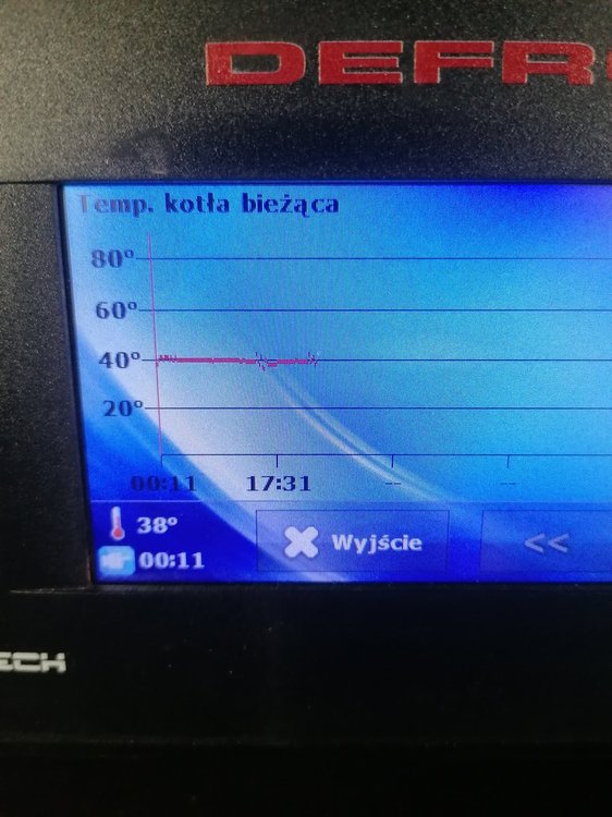

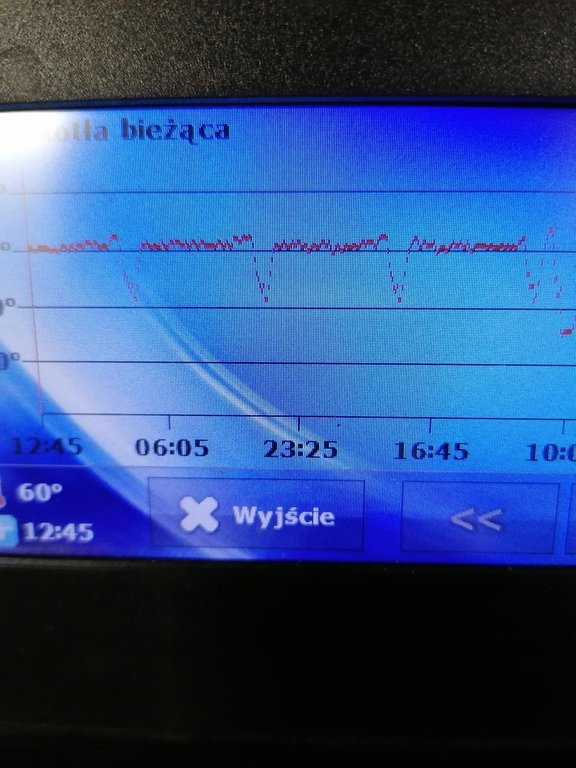

  1. Witam, owszem pompa jest włączona. Startą pomp mam ustawiony na 40°c, a histereze 2°.
  2. Witam, mam taki sam problem - jest tu ktoś kto może pomóc to rozwiązać?
  3. Witam, Co w takim razie zmienić w ustawieniach aby zmienić pracę?

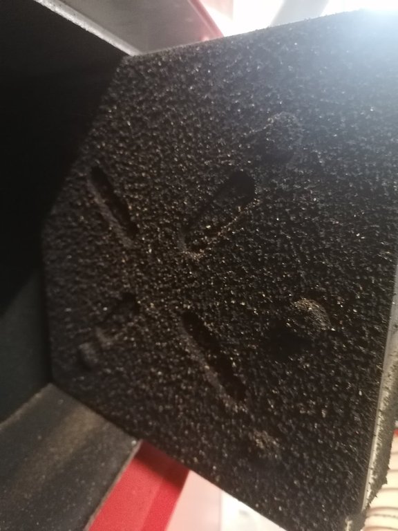

  4. Cześć, w piecu jednak jest czarno a nie szaro... Co zmienić aby poprawił się wygląd komory?

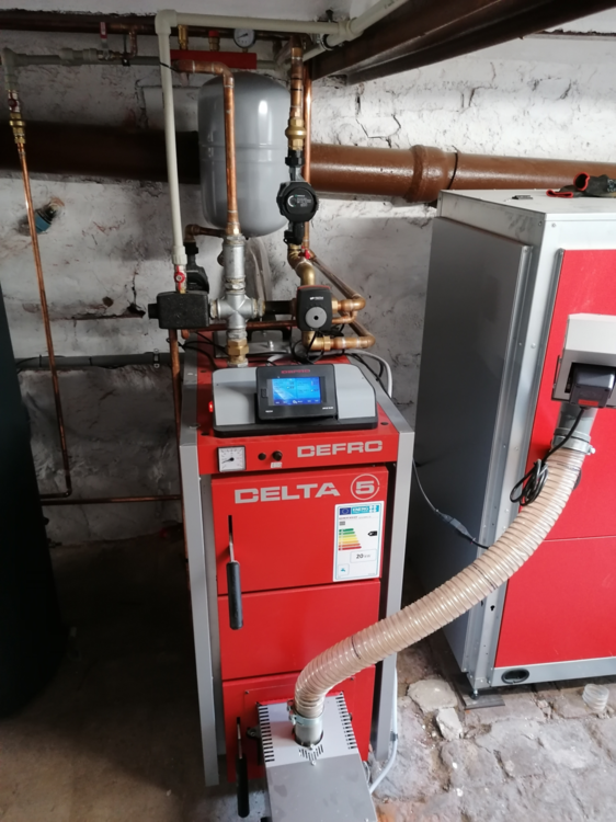

  5. To maleństwo ma 20 kW :) Moc kotła ustawiona jest na 70%

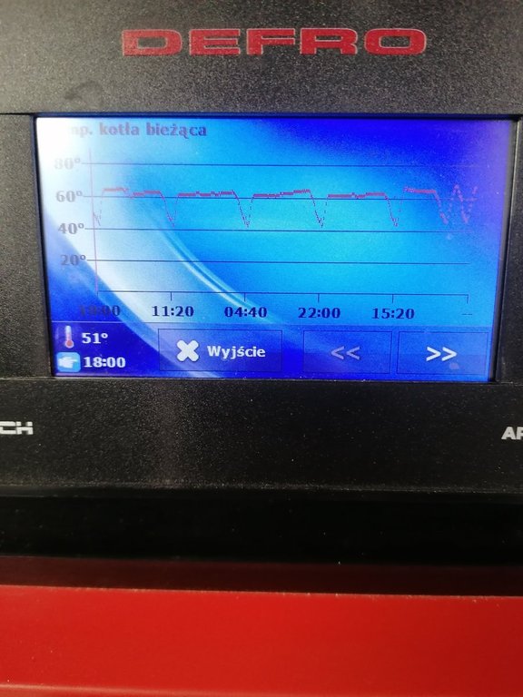

  6. Czyszczenie, dziś zmieniłem już na 10h. Sprawdzę, ale wydaje mi się że właśnie tak jest.
  7. Cześć, Kocioł jest nowy więc na razie nic szczególnego w środku nie widać. A czemu to pytanie? Na co zwrócić uwagę? Jaki wykres powinien być najbardziej odpowiedni? Duże skoki czy taki jak mam teraz?
  8. Witam Was, udało mi się ustabilizować pracę kotła przez wyłączenie podłogówki i częściowo grzejników. Każdego dnia załączam o jeden więcej i praca wydaje się stabilna. Wyłączyłem ochronę temperatury powrotu - czy to ma znaczenie? Jak wszystko się ustabilizuje to myślałem żeby włączyć ją ponownie. Temperaturę spalin mam ustawioną na 200°C - jaka powinna być docelowa? W trakcie pracy oscyluje w granicach120-140°. Podajnik podaje mi dość często, ale krótko - tak powinno być? Czy lepiej jak sypnie raz, a konkretnie? Tak wygląda praca w ostatniej dobie - co 6h był spadek przez czyszczenie. Dziś ustawiłem na 10h. Histereza ustawiona na 2° - dobrze? Czy lepiej ustawić większą?
  9. Problem tego typu, że grzejniki są zimne. Po nocy zobaczymy czy coś się ustabilizuje.

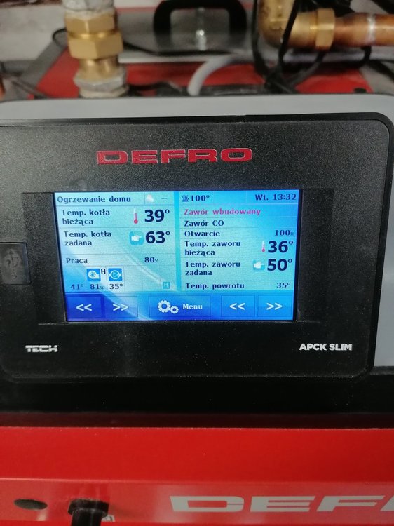

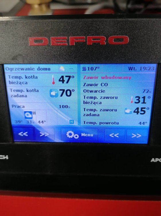

  10. Jestem laikiem w tym - jaka powinna być temperatura na zaworze?
  11. Witam, temperatura powrotu była wyłączona, teraz ustawiłem na 50, temperatura zaworu zadana na 60, start pompy CO na 50. Zawór co chwilę otwiera się i zamyka, a grzejniki zimne.
  12. Witam, pojawia się błąd niska temperatura powrotu.
  13. Witam, mam podobny problem - mój piec Defro delta 20kW nie osiąga żądanej temperatury. Dopiero wygrzewam mury, ale w środku mam 20 st.C. Dom 120m2 stara budowa, bez izolacji na ścianach - podłogówka na 35m2 i 6 grzejników + 1 łazienkowy. Na obecna chwilę mam włączone tylko grzejniki, a nie może osiągnąć temperatury i wciągnął 150kg pelletu w 4 dni.
