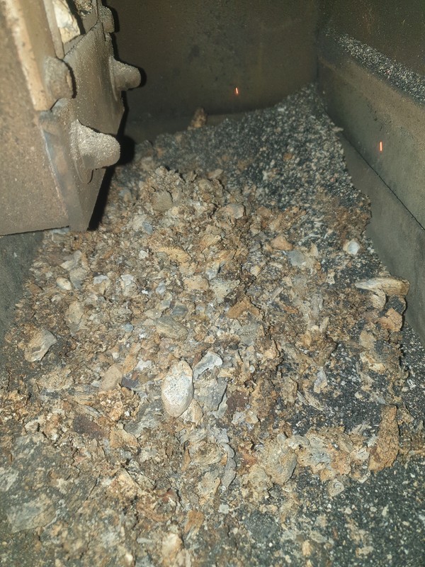

Wewnątrz?? Tzn? Jak je nacisnę mocniej te brązowe skorupy to się rozpadają -

Piec sekom technix pel 9 kw. Sterownik argos max v2 kolor Przesiadłem się na ekogroszek. Pierwszy raz pale tym paliwem i w dodatku to czeski wegiel Orech z Ledlic Jak mam piec bo mi wywala takie skorupy z palnika! Dodam fotkę. Nadmuch 70 Podawanie 8 sek Przerwa 23. Przesyp ustawiony na 25 kg. Pomóżcie proszę. Kaloryczności węgla to 17 mj -
