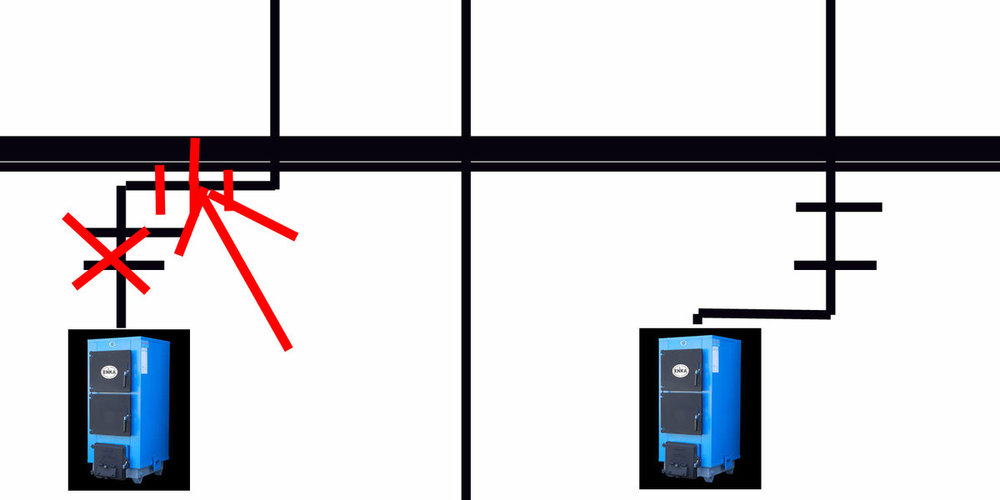

1 Mam oryginalny zbiornik wyrównawczy kupiony castorama i on ma wyjścia 3/4 cala, nie ma możliwości przerobienia gwintów w nim na 1 cal, czy muszę wymienić zbiornik? 2 Zawór DBV chcę zamontować na piecu w miejscu termometru od góry mam wejście, pytałem gdzie zamontować rury wody doprowadzanej z sieci przed czy za pompką< czy to bez różnicy? 3 Piszesz że na odcinku 0,5 metra nie zmieszcze trzech trójników i kolanka, to pytanie czy mogę trójniki zamontować na róże która będzie za pierwszym kolankiem , ta co idzie od środka pieca w strone komina, bo ona będzie dłuższa niż ta co bezpośrednio będzie wychodzić z pieca? na czerwono trójniki w nowym miejscu na róże która będzie w poziomie a nie pionie, czy tak można? ta będzie dłuższa od tej pierwszej co wychodzi z pieca do góry -

Czy takie coś jest obecnie wymagane? Chodzi o obejście pompki do pieca I jeszcze jedno pytanie czy termostat który będzie dopuszczał zimną wodę z sieci do pieca po przekroczeniu 85 stopni ma być zamontowany na powrocie, przed czy za pompką? 1 Cały pion od pieca do naczynia na strychu będzie w miedzi 28, dopiero w samym naczyniu redukcja na 3/4 2 Czyli tak? wyjście z pieca prosta rurka 0,5 metra bo tyle mam miejsca, potem kolano w stronę komina i drugie kolano już do pionu na strych tak? No i oczywiście po drodze na tej rurce 0,5 metra 3 trójniki, czy tak może być? -

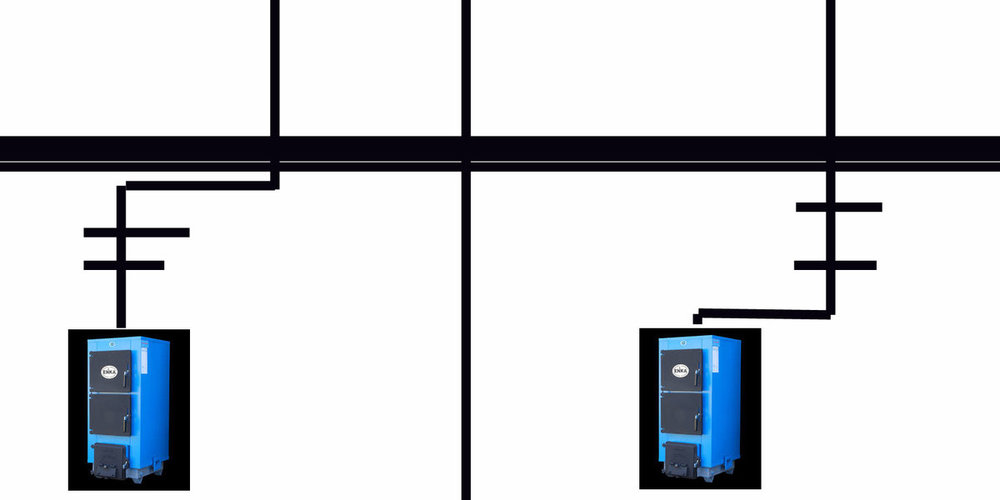

Jeszcze jedno pytanie, a mianowicie wyjście z pieca mam na środku, a rura pionu będzie szła przy samym kominie na strych. 1 Robie pion w miedzi 32, czy rura 32 musi być do samego naczynia na strychu 32 czy na w połowie mogę zredukować na rurę stalową 3/4? 2 jakie jest lepsze rozwiązanie? - Dać od razu kolanko przy wyjściu z pieca potem kruciak pod komin i znowu kolano już do rury z pionu - Dać 1 metr prostej rury wychodzącej prosto z pieca potem dopiero kolano przy samym suficie kruciak pod komin i kolano do rury z pionu. Czy jest tutaj jakaś różnica? jak tak to jaka? 2 Gdzie dać trójniki na ruże 32 które będą rozprowadzać rury PPR po całym domu, zaraz przy wyjściu z pieca czy lepiej najbliżej sufitu w piwnic? Która opcja wydaje si być lepsza? 1 czy 2 -

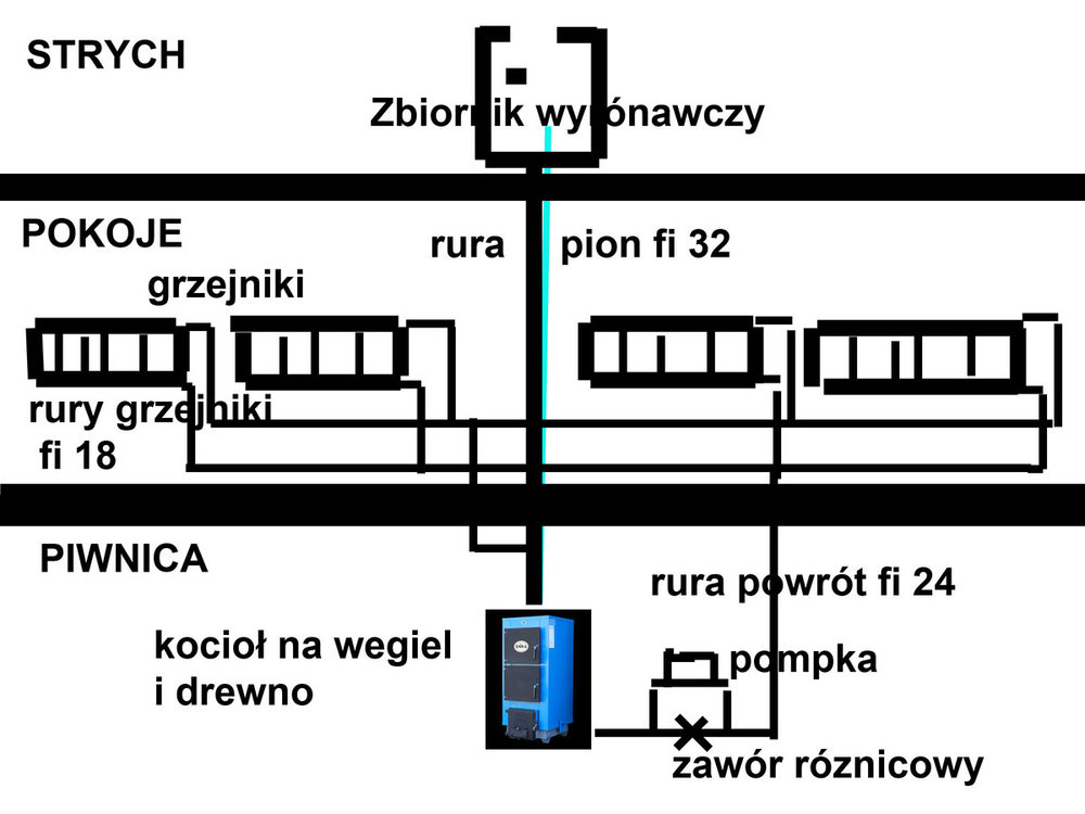

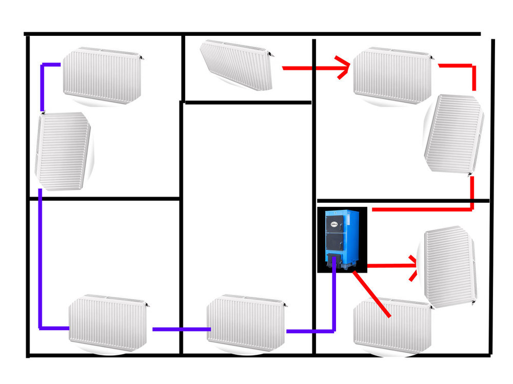

"Hamis" dziękuję o konkretne odpowiedzi, cały czas byłem przekonany że to chodzi o materiał z jakiego są wykonane rury a nie o średnice przekroju złączek. A jak bym całość? zrobił na PEX 20 a nie na 16? Powiem wprost nie stać mnie na obecną chwilę na miedź, ocynk też raczej odpada bo jest skomplikowany do roboty, gwintowanie rur skręcanie, W ocynku zrobię tylko pion. Piec będzie stał po jednej stronie domu co z grzejnikami po drugiej stronie kiedy dom ma 25 metrów długości? W miejscu pracy jakim pracuje moja żona cała instalacja grzewcza jest zrobiona w PEX ale zgrzewanym, na kolankach trójnikach plastikowych zgrzewanym nie zaciskanym, i działa już to kilka lat, tylko oni opalają gazem i mają kontrolę nad temperaturą te rury wytrzymują max 85 stopni, ale to działa. Pokoje mam podpiwniczone i jest możliowść zrobienia ich osobno każdy grzejnik, bezpośrednio z pionu ale już ogromny salon kuchnia i łazienka odpada, PYTANIE czy jest opcja oby pół domu zrobić tak że każdy grzejnik będzie osobno albo max 2 grzejniki na jednym wyjściu a druga połowa domu połączona trójnikowo czyli jedno zasilanie i 4 grzejniki. Proszę o najlepsze sprawdzone sposoby podłączenia czegoś takiego ale bez miedzi i stali (pomijając pion który będzie w stali) czy coś takiego jest możliwe aby: 1 Dwa gzrejniki któe są pod piwnicą dać każdy osobno bezpośrednio z pionu 2 Trzy grzejniki prawy górny róg i jedne w lewo też dać osobno z pionu z tym ze te trzy musiały by być połączone jeden od drugiego 3 Całą reszta grzejników tych z lewej strony domu niestety ale musi być połączona jeden od drugiego bo nie wyobrażam sobie 8 rur na ścianie w salonie. Czy jak bym zrobił to na PEX 20 a nie 16 czy to coś pomoże? -

igorczarnowo opublikował(a) temat w Instalacje CO i CWU
Witam jestem tutaj nowy, mam kilka pytań, chciałbym otrzymać konkretne odpowiedzi a nie twórcze wypowiedzi nie na temat. Na początku napisze że wiele w życiu zrobiłem sam, dlatego też postanowiłem zrobić centralne ogrzewanie w niewielkim domu. Kilkanaście lat temu pomagałem swojemu tacie robić centralne ogrzewanie na rurach stalowych, grawitacyjnie z otwartym zbiornikiem wyrównawczym, mój tato nigdy nie być fachowcem w tej dziedzinie a ogrzewanie działa świetnie już z 30 lat. Techniki systemów mocno się zmieniły dlatego też mam kilka pytań. A mianowicie planuję zrobić ogrzewanie na rurach PEX, w systemie otwartym (zbiornik na strychu otwarty) standardowa pompka do wymuszenia obiegu. 1 Rury plastikowe PEX skręcane czy zaciskane? 2 Jakiej średnicy rury doprowadzające wodę do grzejników czy 18 stki wystarczą? 3 Czy rury PEX wytrzymają zagotowanie się wody, bo to częste zjawisko u każdego kto ma kocioł np. na węgiel czy drewno, nie zamkniesz dolnych drzwiczek na czas i woda zagotowana. NA ILE JEST TO BEZPIECZNE? 4 Jakich firm rury oraz złączki polecacie? 5 Jakiej średnicy rury aktualnie są zalecane przy wyjściu z pieca kiedyś robiliśmy to z tatą na rurach 2 cale i więcej jak jest aktualnie? 6 Piec mam w piwnicy czy teraz jak będzie pompka zachowanie odpowiednich spadków rur jest konieczne? (ogrzewanie nie będzie grawitacyjne, ) 7 Jakie zawory bezpieczeństwa użyć i gdzie powinny być one założone? 8 Pompka powinna być zamontowana na powrocie? bo aktualnie widziałem że wielu moich znajomych ma pompki na zasilaniu zaraz po wyjściu z pieca gdzie woda zawsze jest najcieplejsza/ 9 Ogrzewanie wyłącznie grzejnikami (nie będzie nigdzie podłogowego) rury twarde czy z kłębka ? 10 Jakieś inne alternatywy dla drogiej miedzi? Proszę o konkretne odpowiedzi pozdrawiam
