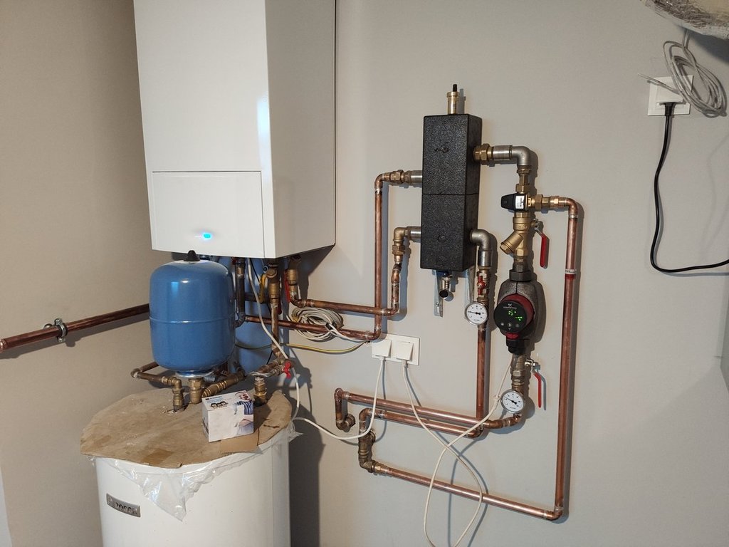

@sambor Cenna informacja dla mnie na przyszłość. Jak będę budował kolejny dom to będę o WIELE mądrzejszy jeżeli chodzi o hydraulike. Na ten moment cieszę się w końcu zdecydowanie lepszym odbiorem ciepła przez instalację i tym że piec ciągle się nie wyłącza.- 107 odpowiedzi

@sambor Dodatkowe zabezpieczenie przed puszczeniem za dużej temperatury na podłogę. Ustawie powiedzmy +/- 37C i więcej na podłogę nie puści.- 107 odpowiedzi

Sprzęgło z pompą Grundfos Alpha2 25-40 dorzucone! Odbiór ciepła zdecydowanie lepszy! Muszę jeszcze tylko dorzucić czujnik temperatury sprzęgła Sf4 (już zamówiony) oraz prawdopodobnie podepnę pompe pod kocioł (fioletowa kostka w Junkersie ZSB 24-5C) aby działała jak będzie chodzić pompa kotłowa. Podmieszanie przed pompą wstawione jako dodatkowe zabezpieczenie aby nie poszło za dużo na podłogę jak coś się w elektronice pieca spierdzieli (ustawione na około 38-40C w tym momencie ale pewnie je jeszcze ciut podkręce mocniej).- 107 odpowiedzi

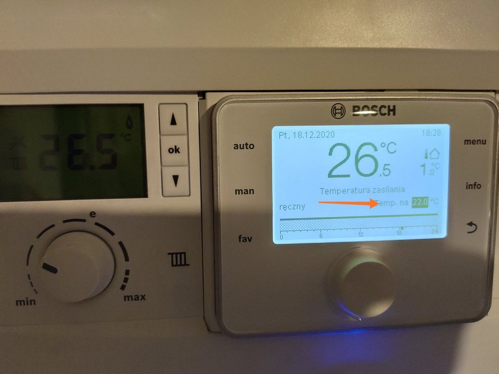

@szczypior Mam sterownik CW400, zamontowany na piecu z zewnętrznym czujnikiem temperatury. I ustawiłem temperaturę projektową dla -15C. Jest to 32C. Przy takich ustawieniach temperatura zadana na kotle waha się przeważnie pomiędzy 26 a 28C (w zależności od temperatury na zewnątrz). Temperatura maksymalna na krzywej to 35C. A pokrętłem na piecu ustawia się maksymalna temperaturę wyłączenia kotła i mam to ustawione chyba na 45C. Dodatkowo jest tak, jak pisał @gbbsoft wyżej bo to przetestowałem. Jak na CW400 podniesiesz żądaną temperaturę (tą na zalączonym rysunku) powyżej 21C to krzywa wzrasta o tą różnice. Czyli jak podniosę na na sterowniku z 21C na 23C to po chwili temperatura zadana na kotle wzrośnie z 28C na 30C.- 107 odpowiedzi

Ostatnie dwa pytania: Jaką macie maksymalną temperature wyłączenia ustawioną na piecu w przypadku ogrzewania podłogowego? (pokrętło na piecu) Jak sie ma do działania pieca temperatura która ustawiam na CW400 skoro mam go zamontowanego na piecu i nie jest to temperatura pomieszczenia (zdjęcie)?- 107 odpowiedzi
