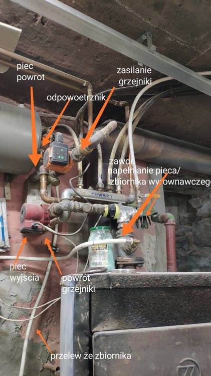

Siedzę i przymierzam się do instalacji nowego kotła zasypowego. W zasadzie nie będę niczego zmieniał, tylko wrzucę nowy kocioł i poukładam tą instalacje żeby było estetyczniej. Zastanawiam się tylko czy zawór dobijanie kotła zostawić tak jak jest czyli na zasilaniu z kotła, czy jak już to nie lepiej zamontować go na powrocie w górnej części. Chodzi o to, że gdyby gotowało wodę mogę odkręcić dobijanie i tym samym doprowadzić zimną wodę w celu chłodzenia. A z racji że zamontuję go na powrocie w górnej części (metr od kryzy powrotnej kotła) zimna woda będzie mieszać się z ciepłą więc w ten sposób do kotła nie będę dostarczana zbyt zimna woda. Mam tylko obawy, że montując dobijanie w górnej części podczas np. chęci schodzenia pieca i otwierania zaworu ciśnienie dostarczanej zimnej wody będzie tak duże, że zimna woda będzie mi zamykać zawór zwrotny zamontowany przed wymiennikiem tym samym zamknie obieg. Chyba że będzie się dało regulować zaworem doprowadzającym wodę zimną ciśnienie na tyle żeby kierować zimną wodę zgodnie z obiegiem. Poniżej schemat gdzie chce podłączyć dobijanie. Drugi schemat to tak poglądowo rozrysowalem sobie całą instalację jak będę montował po kolei z uwzględnieniem części jakie będę musiał dokupić. -
Chcę zaznaczyć, że nie jestem specjalistą tylko biorę to tak na logikę, bo zdjęcie tez nie obrazuje pełnej instalacji i czy są tam jeszcze jakieś obejścia i inne rzeczy. Ale jeżeli masz tak jak napisałem na górze to powinno być ok. Niebieski zostaje, bo to jest zawór mieszający, prościej mówiąc miesza ciepłą wodę z zasilania z zimną z powrotu . Zresztą jak piec nie chodzi to on jest w stanie "spoczynku" przekręcając go dobierasz tylko mieszankę wody. Nie wiem czy jasno to napisałem więc ten krótki filmik ci to wyjaśni: zobacz tu informacje o zaworach mieszających: https://building-companion.pl/blog/artykuly/instalacje/jak-dziala-zawor-czterodrogowy-jak-go-podlaczyc-i-ustawic-porady/

Ja mam zasypowy i gazowy, tylko że one u mnie działają z wymiennikiem. Za mało zdjęć. Zdjęcie całej instalacji pokaż nad piecem. Tak jak bym miał z tego zdjęcia coś obstawiać to pierwszy zawór z sitem (na górze) jest zasilający na pompę, drugi to jest mieszający czwordrozny, a trzeci na powrót do pieca. Na logikę jak nie masz wymiennika ciepła tylko masz to połączone w jednej instalacji to zamykasz zawory tam gdzie masz zasilanie "zawór na rurze na wyjście wody z pieca" oraz powrót "zawór na rurze powrotu wody do pieca". Chodzi o to żeby woda, która grzeje kocioł gazowy szła tylko na instalację na grzejniki a nie szła do pieca, bo pieca grzać nie musisz. I analogicznie powinieneś mieć też zawory na instalacji wejścia i wyjścia kotła gazowego, które wtedy w wypadku grzania gazem otwierasz. O ile tak to masz zrobione, zdjęcie za dużo nie pokazuje, czy są tam jeszcze jakieś zawory itd. Wysłane z mojego Mi MIX 2S przy użyciu Tapatalka

Mam pytania jeszcze. Czy jest sens używać ocynkowanych lub żeliwnych kolanek i trójników 1 cal do podłączenia instalacji pieca, czy robić to już na mosiądzu wszystko. Przypominam że pięć będzie okazyjnie uruchamiany. Mały przekrój poniżej 1 cała tylko mosiądz daje, natomiast cal i wyzej zastanawiam się czy wykorzystać ze starej instalacji te żeliwne kolano calowe czy kupić mosiądz. Druga sprawa dotyczy się podpięcia wymiennika ciepła. Zauważyłem że na zasilaniu jest zawór kulowy potem pompa (chodzi podczas palenia w piecu nie gazem) i zawór zwrotny (zdjecie1), natomiast na powrocie nie ma żadnego zawory (zdjecie2). Uważam że powinien być chodzby zawór kulowy, bo gdybym chciał wypiąć wymiennik to musiałbym spuścić cała wodę z instalacji. Kupiłem kolektor i w zestawie dostałem dwa odpowietrznik. W moim przypadku jest w ogóle sens na kolektorze montować te odpowietrznik skoro rury idą mi nad sufitem i jak już dostanie się powietrze to i tak będzie ono pod sufitem i odpowietrznik na kolektorze nic nie da. Ktoś mi też mówił, że pompa nie powinna być zawsze montowana na powrocie nie na zasilaniu. Prawda to? Wysłane z mojego Mi MIX 2S przy użyciu Tapatalka -

To ja muszę nie mieć tego zaworu. Jak odkrece wodę do napelniania naczynia to leci cały czas aż do przelewu i dalej leci ciągle przelewem do puki nie zakręcę dopływu wody Wysłane z mojego Mi MIX 2S przy użyciu Tapatalka -

Jeden konkretny rysunek i potrafi wszystko wyjaśnić. Dzięki wielkie za pomoc. Wszystko mam już jasne. Z drugiej strony to smutne że trzeba poprawiać po fachowcy i po firmie która tylko i wyłącznie zajmuje się montażem tego typu instalacji. Co do naczynia to żeby działało samonapelnianie to pewnie powinienem zamontować jakiś zawór specjalny na zasilaniu naczynia, bo podłączając do niego bezpośrednio zasilanie woda będzie ciągle leciała przelewem ? Pytam już z ciekawości. To akurat mały niewielki problem mogę sam ręcznie dobijać wodę ponieważ piec uruchamiam tylko i wyłącznie jak jestem w domu więc nie ma obaw że zacznie gotować wodę i w naczyniu braknie wody. Wysłane z mojego Mi MIX 2S przy użyciu Tapatalka -

Rozumiem. A ten sposób w którym mam podłączony obecnie sprawia że będzie słabiej grzał czy są jakieś jeszcze inne problemy ? Co do "syfonu" możesz mieć rację bo musiałem wymienić jeden grzejnik, niestety nie było na nim zaworów i musiałem spuścić wodę. Pamiętam że wtedy układ mi się zapowietrzyl i musiałem odpowietrzac też pompę. Problem w tym że będę wymieniał pięć więc te błędy po "fachowcach" będę musiał naprawić, niestety tory idą 1cm od sufitu i odpowietrznik chyba tam już nie wcisne. Chyba że masz jakiś pomysł. Musiałbym też znaleźć najwyższy punkt rur pod sufitem czy przy piecu czy kotle gazowym na odpowietrzanie. Co do zbiornika wyrównawczego również pisałeś że jest źle podlaczony. Dlaczego ? Chciałbym wyłapać wszystkie błędy żeby przy wymienię pieca poukładać ta instalacje i podłączyć prawidłowo. Rozdzielacz na ogrzewanie pójdzie nowy i chyba sam go skrece z trójników i nypli bo te co są mają tam mało gwintu i wiecznie gdzieś coś kapało tylko przedłużając PEX będę musiał z 3/4 na 1/2 przejść bo teść lata temu robiąc instalacje taki przekrój PEXa jaki miała taki dawał. Rozdzielacz kupię taki ( lub sam skrece) : https://allegro.pl/oferta/rozdzielnia-centralnego-ogrzewania-7-sekcji-pex-8762967827 Nowy kocioł zdecydowałem się na: https://allegro.pl/oferta/migomax-eko-11-kw-prosta-budowa-piec-kociol-kotly-9443717802 Wysłane z mojego Mi MIX 2S przy użyciu Tapatalka -

Czy to ma jakieś znaczenie chyba wód się tak będzie płynąć i wymieniać ciepło z drugim obiegiem? Poza tym zasilanie jest do górnego wpięte. Wymiennik jest zamontowany odwrotnie "do góry nogami" Wysłane z mojego Mi MIX 2S przy użyciu Tapatalka -

Odpowietrznik jest tylko jeden zaraz przy wymienniku, widać go na zdjęciach za tą górna pompa (po prawej stronie od zbiornika wyrównawczego). Wymiennik raczej dobrze podpięty bo dobrze oddaje temperaturę. Może dlatego że jest zamontowany do góry nogami (napisami). Też obstawiałem że jak kocioł gazowy był nowy to może pompa która tłoczy na grzejniki dała radę tloczyc też na piec gazowy, tylko czemu nagle przestała tloczyc. Wysłane z mojego Mi MIX 2S przy użyciu Tapatalka -

Do niedawna ogrzewaniem dom starym piecem Zembiec lecz przeszeslem na gaz i zamontowałem Kocioł gazowy ze zbiornikiem w zestawie. Piec instalatorzy podłączyli mi również z wymiennikiem ciepła żebym mógł w razie nic się dogrzewać. Przez pewien czas jak dogrzewałem się jeszcze piecem bo miałem drewno to również podgrzewała mi się woda (co według instalatorów nie powinno mieć miejsca). Mi to nie przeszkadzało bo gaz nie musiał się uruchamia do podgrzewania wody jak już podpalalem w piecu. Niestety od jakiegoś czasu jak przelałam w piecu woda się już nie grzeje. Czy ktoś ma pomysł jak to można sprawić żeby znow podgrzewał mi wodę. Przy piecu rurki PEX idą na grzejniki, mosiądz na kocioł gazowy. Przypuszczam że pewnie na ręce mosiaznej pewnie pomogłoby zamontowanie pompy ale to byłaby już trzecia pompa i dodatkowe zużycie energii. Myślałem też że może pomóc zamontowanie zaworu zwrotnego bo może to powoduje woda przestała iść w stronę kotła gazowego. Pytam bo będę wymieniał pięć i jak już będę przerabial instalacje to chciałbym również sprawić żeby palenie w piecu żniw podgrzewało mi wodę. Wysłane z mojego Mi MIX 2S przy użyciu Tapatalka -
