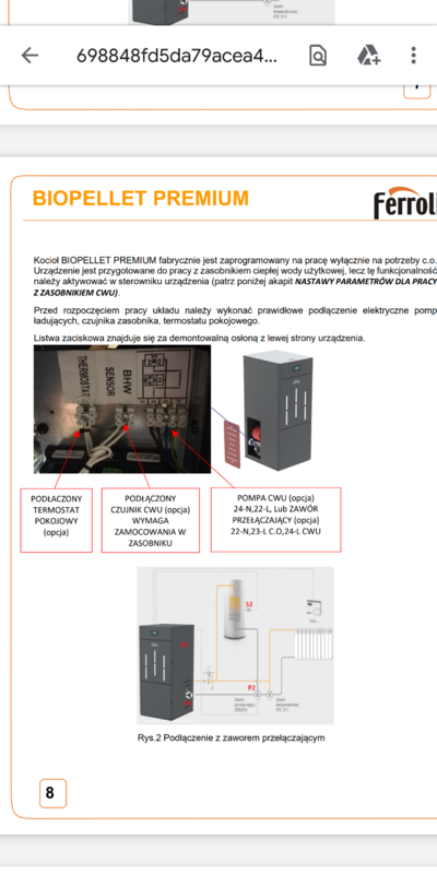

Dobra wsio działa. Faktycznie wystarczyło tylko podpiąć pod tą kostkę. Poprostu dobrze nie sprawdziłem. Przepraszam za zamieszanie 🙂
Tak zrobiłem ale nie działa.

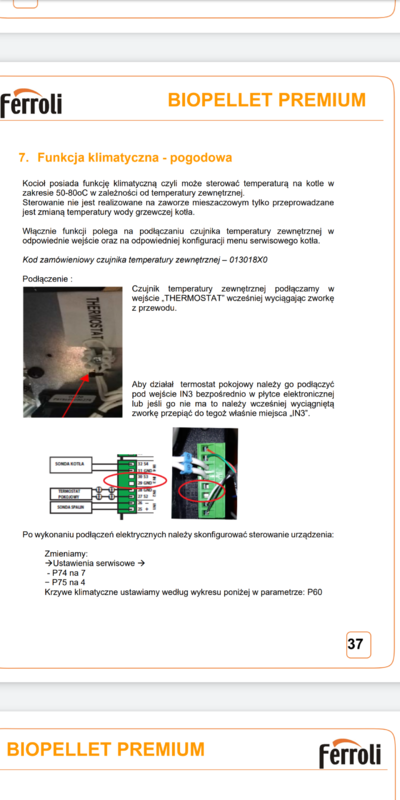

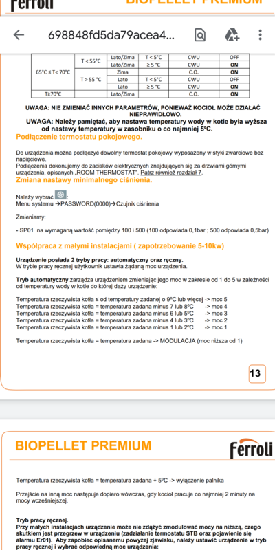

Ja tylko chciałem się dowiedzieć gdzie w Premium wpiąć termostat ze stykiem beznapieciowym i jak go aktywować. Bo niby proste ale z instrukcji mozna jedynie wyczytać jak podlaczyć czujnik temp. zewn. w połączeniu z termostatem pokojowym aby uzyskać sterowanie pogodowe. Ja chcę podłączyć tylko pokojowy.
Poradzi ktoś gdzie podłączyć i jak aktywować termostat pokojowy ? W instrukcji jest to niejasno opisane. Kostka oznaczona jako Thermostat (z fabryczna zworką) najpierw jest opisana jako pod termostat pokojowy a dalej w instrukcjia podaje, że w to miejsce podłączamy czujnik temp. zewn. przy sterowaniu pogodowym.
