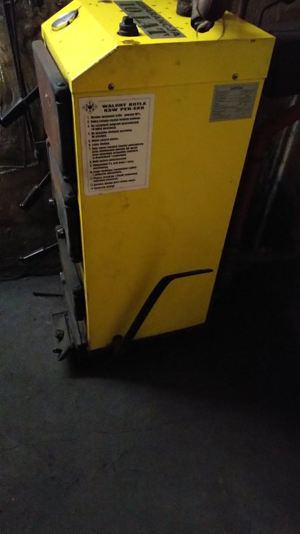

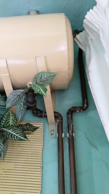

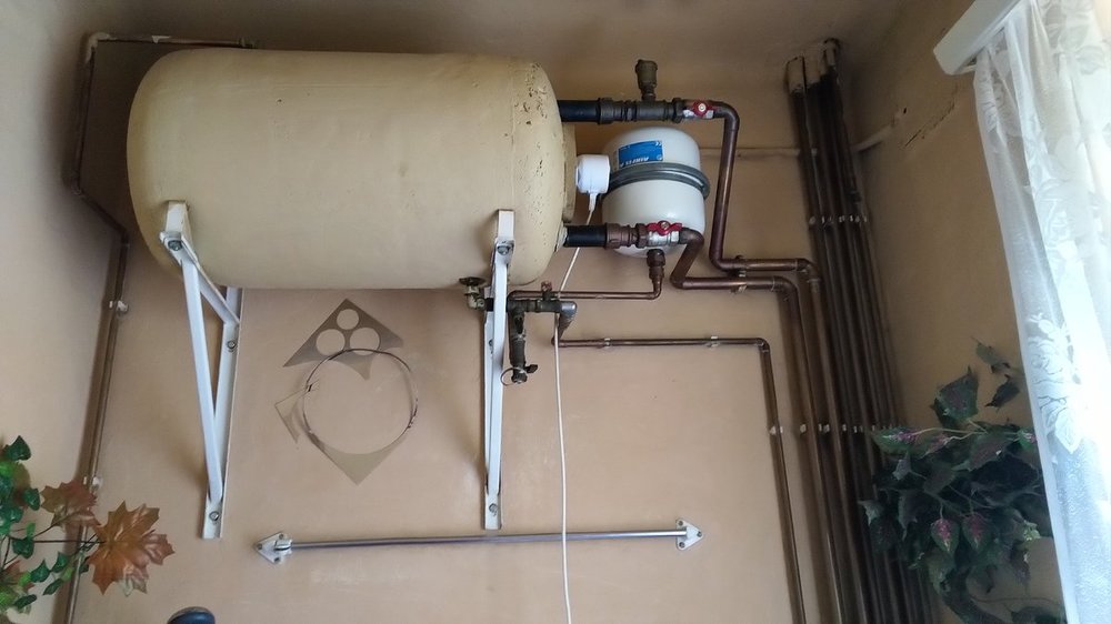

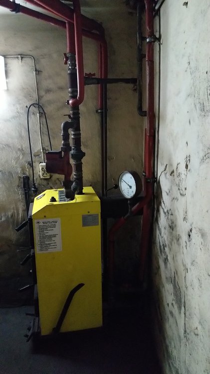

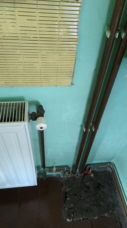

  3. Jeszcze raz dziękuję za pomoc, jutro będę rozmawiał. Pozdrawiam

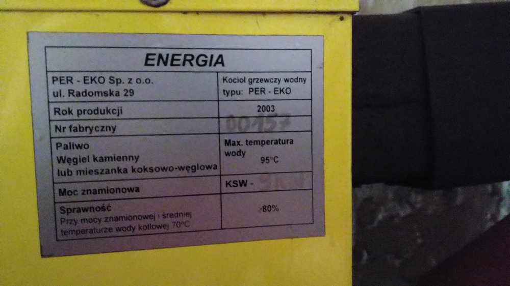

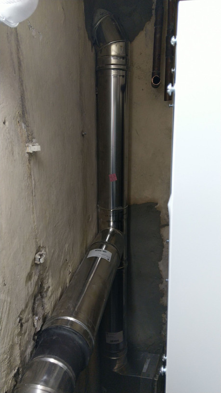

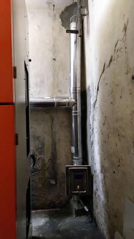

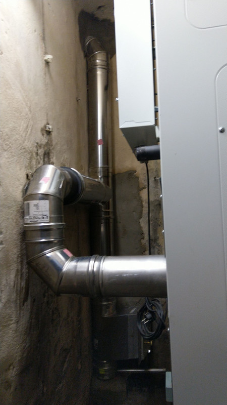

  5. Witam wszystkich. Jestem na etapie zmiany pieca węglowego na kocioł na pellet wraz z wkładem - Lazar 11kw Był problem z włożeniem wkładu kominowego ponieważ komin ma przewężenie i idzie pod skosem, na zdjęciach poniżej przesyłam jak to połączyli. Bardzo proszę Was o poradę bo nie wiem czy to połączenie jest prawidłowo, rura pozioma ma 73cm. Czy takie połączenie może powodować problemy z paleniem? Bo wtedy może jeszcze inaczej ustawią kocioł. Komin ma 8metrów wysokości.
  6. Ok dzięki za odpowiedź. Tak po zdjęciach to instalacja wygląda w miarę ok i wykonana prawidłowo?

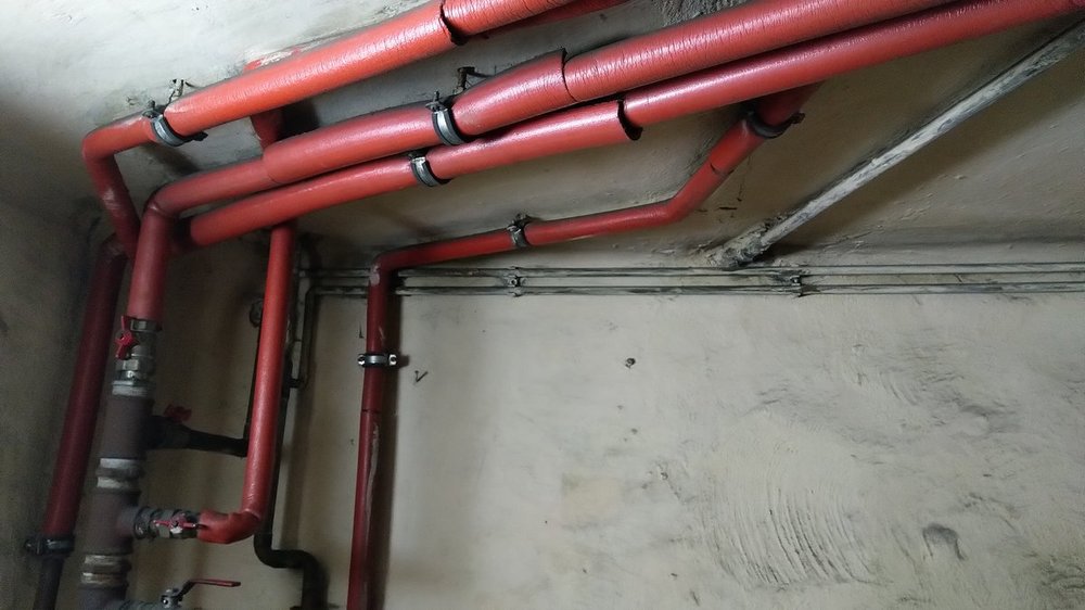

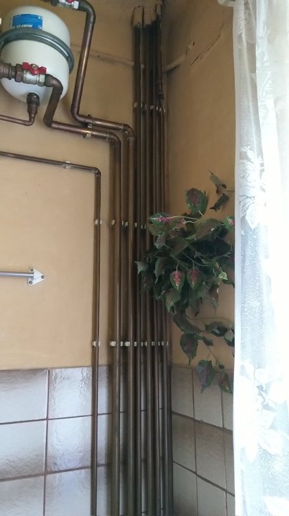

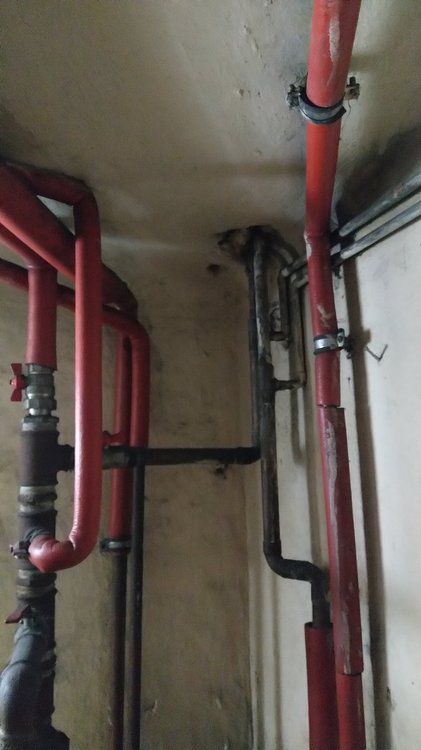

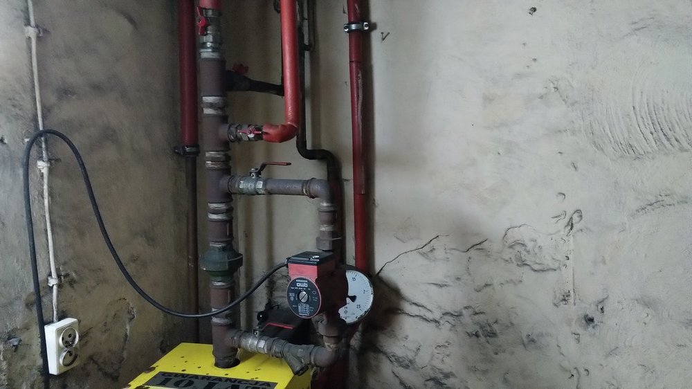

  8. Witam. Chciałbym w tym roku skorzystać z programu czyste powietrze i wymienić piec na spełniający warunki. Gaz mam po drugiej stronie ulicy dlatego zostaje węgiel. Dom z około 1925 r. piętrowy z piwnicą , powierzchnia pomieszczeń 80m2 (57 parter, 35 piętro), ocieplony styropianem 15cm, dach nieocieplony - płaski papowy, piec w piwnicy. Ciepło właściwe nie wiem czy dobrze wypełniłem https://cieplowlasciwie.pl/wynik/886h W obecnym piecu 16lat niestety dokładam co około 3h dlatego nie palę w nocy, ogólnie przy temp. na piecu 50 jest ok. Boiler grzeje elektrycznie jedynie w sezonie paleniowym idzie z pieca. Będę brał fachowców do wyceny, ale chciałbym poznać wasze zdanie odnośnie mocy na ten metraż i czy instalacja mimo, że w miedzi nadaje się do nowego pieca czy lepiej zmieniać? Fajnie jakby dało się w lato grzać boiler elektrycznie lub żeby piec go podgrzewał (tak ma koleżanka). Czy stary komin nadaje się do pieca z podajnikiem czy trzeba przerabiać? Pozdrawiam
