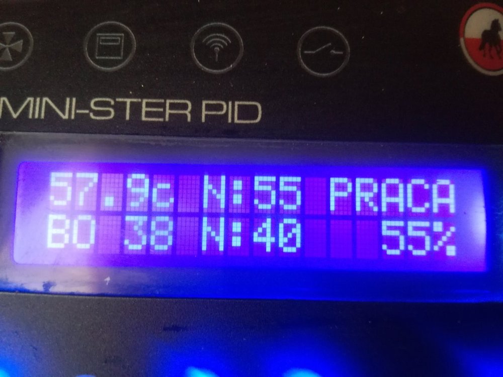

Witam; zastosowałem się do porady "robinet" i grzałem grzałką. W tej chwili grzeję w PID i nie rozumiem dlaczego mam żądaną temp 55* a piec leci o wiele wyżej. Czy 55 jest za niska temperatura. Procent nadmuchu spada, ale przy rozpalaniu podawanie i czas przerwy jest jak w ustawieniach, czy tak powinno być? Może ktoś mi mądrze podpowiedzieć jak to jest z tym pidem. I jak ma być ustawiony zawór czterodrożny w skali od 1 do 10. -

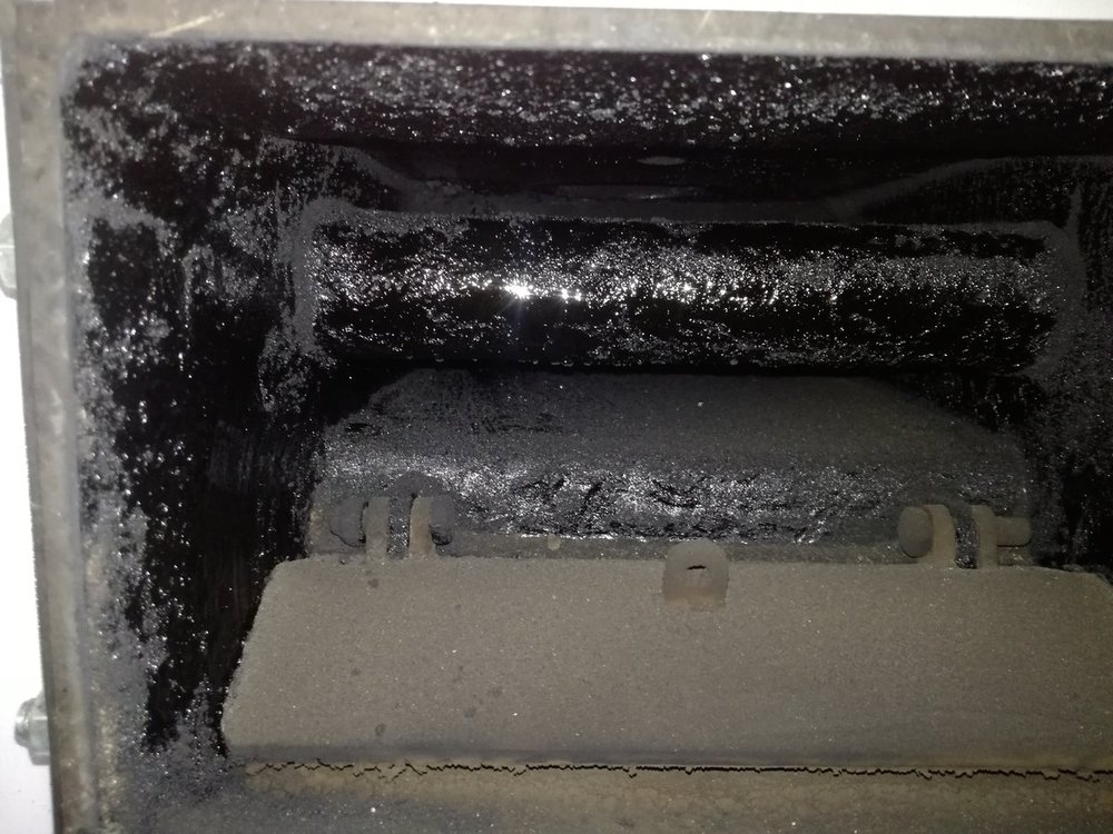

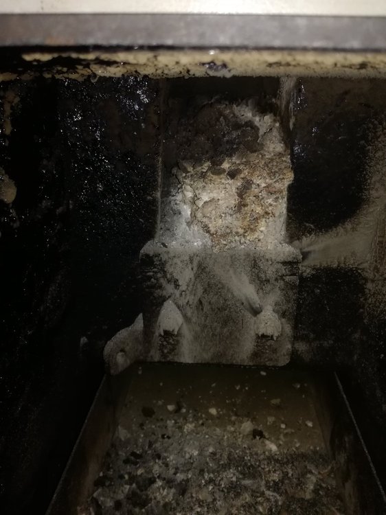

Ok Wello Narazie się pali. Mam ustawione 60st. CO,ale przewala ekogroszek. Mam przerwę 30sek. Niby z automatu, ale i tak jednak trzeba ustawiać chyba pauzę - wydłużyć ją. Czyli nie do końca automatycznie pauza. W piecu kupa dymu i ruszyła są zapocone. Jak na zdjęciach. -

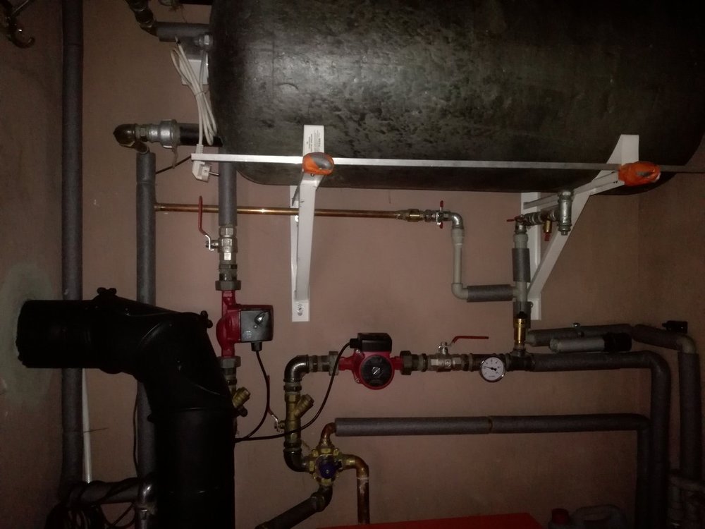

Ta plastikowa biała rureczka jest od przelewu że zbiornika wyrównawczego. -

Wczoraj mi wygasło w piecu, więc niedawno rozpaliłem i przełączyłem na PID. Nigdy nie miałem do czynienia z PIDem to teraz będę czekał na efekty. Mam nadzieję, że będzie dobrze, chociaż też przygasło w trakcie. Najgorsze jest to, że w niespodziewanym momencie pojawi się komunikat - brak opału - i się bawić w zęczne podawanie. Załączyłem również dla wszystkiego zdjęcia tak jak chciał pawelll. -

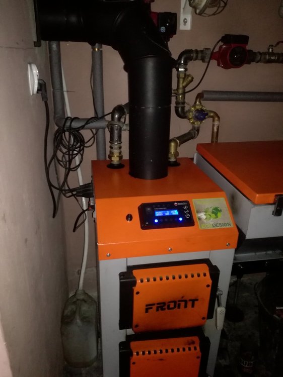

janusz444444 opublikował(a) temat w Inne tematy o kotłach i piecach
Witam; W zeszłym roku kupiłem w Castoramie piec na ekogroszek FRONT 8KW. Jak do tej pory nie mogę dojść z ustawieniami, bo albo przewala ekogroszek, albo wygasa w piecu. Obecnie jakoś się pali (trzy, cztery dni i wygasa), ale strasznie kopci, a po otwarciu drzwiczek chmura dymu, sadzy i piec się poci. Poza tym pełno sadzy w rusztach, powstaje smoła i komin zawala sadzą. Sterownik TERMO – TECH KOTŁY STOMPORKÓW MINI – STER PID. Miałem już dwóch medyków, którzy ustawiali mi piec według swoich proporcji, ustawień i niby miało być dobrze, ale jak do tej pory żadnych efektów. Nie wiem co już mam robić i jak ustawić, więc może ktoś życzliwy poda mi prawidłowe ustawienia. Podaję aktualne ustawienia sterownika: - temp. pieca w trybie zimowym 60 st., - temp. bojlera 50 st., - podajnik 5 sek., - pauza 30 sek., - limit obrotów dmuchawy 60%, - podtrzymanie 15 min/20 sek., - podtrzymanie dawka 8 sek., - co ile przedmuch 2, - nastawa temp. zaworu 45 st., - temp. włączenia pompy CO 42 st., - temp. wyłączenia kotła CO 42 st., - histereza temp. kotła 2, - histereza temp. CWU 3. Jeszcze raz proszę o pomoc w ustawieniach tego pieca.
