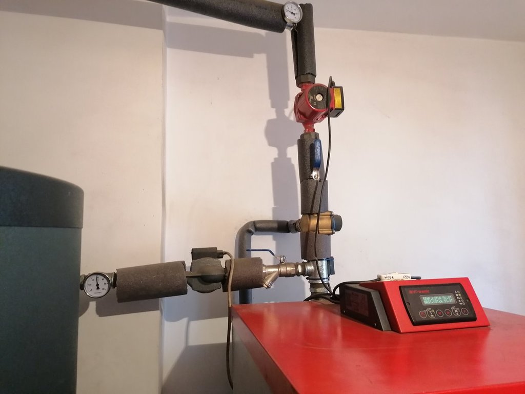

  3. Sterownik tak czy siak chciałem wymienic bo w tym niema trybu lato-zima i niema możliwości ustawiania temperatury CWU a ponoć w innych można np. ht tronic 700 ale ten co mi zlinkowaleś z allegro to też wygląda że jest ok

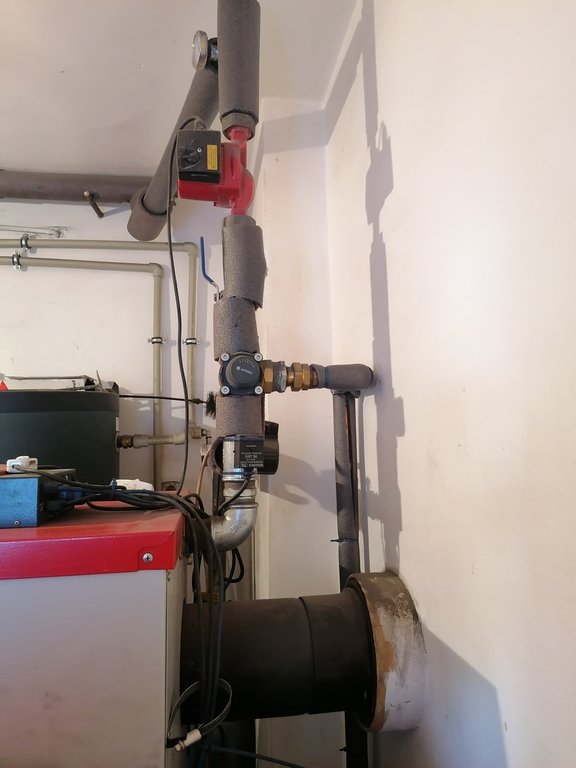

  7. Najgorsze że w zeszłym roku miałem wszystko przerabiane, cała instalacja w kotłowni jest nowa, łącznie z kotłem i bojlerem ale zima zweryfikowała że jednak to nie działa tak jak powinno..

  9. Nie, no właśnie sterownik jest dość kiepski, nawet niema trybu lato-zima ale poprzerabiałem na Pstryczek. Też planuje wymienić na HT Tronic 700

  11. Też myślałem nad zaworem 4d ale gościu(ponoć bardzo dobry w swoim fachu) który robił mi tą instalację w kotłowni to po pierwsze powiedział że piec jest duży ale to nie przeszkadza a po drugie to nie dawać zaworu 4d tylko termostaty w grzejnikach.. Wiadomo mniej więcej jakie były by koszta takiej przeróbki?
  12. Witam! Posiadam kocioł na eko groszek Heitztechnik Q Eko Duo 25kw i ogrzewam nim 120m2. Mam starą intalacje CO czyli grube stalowe rury i żeliwne grzejniki (za rok lub dwa planuję przerobić instalacje CO na grzejniki panelowe i cienkie miedziane rury). W kotłowni zawór 3d i dwie pompki do CO i CWU, bojler stojący 200l. Posiadam własny las i większość okresu grzewczego paliłem drewnem ale na następną zimę będę chciał palić większość eko groszkiem. Na sterowniku min. temp. kotła to 55C więc w domu będzie za gorąco więc co będę musiał przerobić żeby mieć odpowiednią temperaturę w domu?
