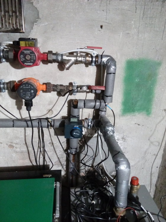

Podłączenie zaworu 4d

Witam teraz chyba ma dobrze zrobione Pierwsze foto pomyłka ,mój piesio śpi Tylko mam pytanko uruchomiłem piec wszystko cacy ale nie ma żadnej reakcji zaworu 4d ,dodam że mam włączoną funkcje lato więc obieg tylko cwu -

Powrót jest dołączony do tej rurki co idzie z zaworu do powrotu pieca, -

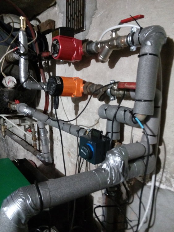

Tak jak mam zawór przed sobą ze skalą u góry to wyjście z pieca - prawa strona .wyjście na kaloryfery -góra.lewa strona i tu właśnie jest podłączone wyjście z bojlera cwu, a dół jest podłączony do powrotu pieca -
Witam kupiłem piec na pelet i hydraulik który to montuje założył oczywiście zawór afriso 4d ale przeglądam forum i jest on podłączony inaczej chodzi o powrót z instalacji do zaworu ma podłączony powrót z wymiennika (bojlera)cwu,czy tak może być ? Pozdrawiam
