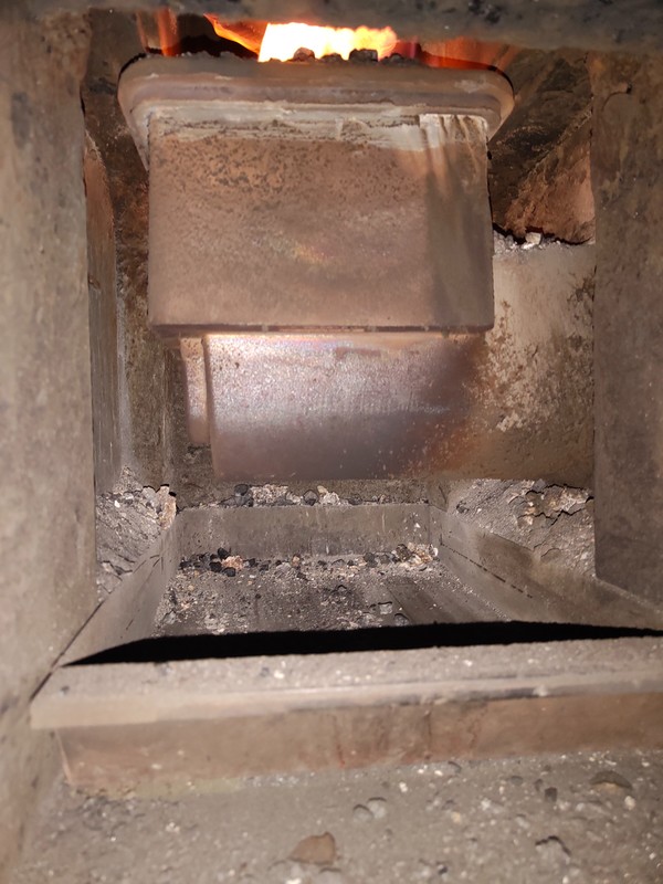

  1. Witam, mam kocioł podany w temacie. Mam problem, gdyż dmuchawa nie zwiększa obrotów powyżej 35% i przesypuje mi ekogroszek z prawej strony. Po czyszczeniu kanału i wyciągnięciu retorty pali się dobrze przez 1-2 dni i problem wraca. Dmuchawa daje bardzo słaby nawiew, zastanawiam się czy jej nie wymienić, ale nie wiem jaką wybrać pod ten sterownik oraz kocioł 15 kw. Podam parametry poniżej, palę w dwustanie. Dwa tygodnie temu był serwisant defro i za 2 godziny skasował chorą kwotę, a nie ma żadnej poprawy. Powiedział tylko, że dmuchawa słabo reaguje na zmiany i ustawił ją na 79%. Palnik to Ekoenergia 15kw, którego nigdy więcej bym nie wybrał, ze względu na brak wyczystki kanału nawiewnego oraz beznadziejne spalanie. Dodam, że mam przytopioną koronę na dole przez złe użytkowanie kotła 2 lata temu, gdyż żar schodził za nisko. Chcę również ją wymienić, obecnie mam koronę z otworami, ale myślę czy nie lepsza będzie z nacięciami od spodu. Co może być przyczyną słabej pracy wentylatora? Podejrzewam, że przez zbyt niski nadmuch zatykają się kanaliki napowietrzne w retorcie, lub ślimak mieli z lewej strony na miał ekogroszek przytykając je. Mam również źle wypoziomowaną retortę i nie wiem jak to poprawić. Kocioł jest w poziomie podajnik również, ale retorta kładzie się na lewą stronę z 1cm, mimo, że dobrze przylega oraz palnik jest uszczelniany po każdym czyszczeniu. Czy obniżenie na stopce podajnika coś pomoże w takim wypadku? Przepraszam, że trochę chaotycznie, ale już nie mam siły do tego kotła.. Problem występuje 2 rok, a serwis nawet nic nie może temu zaradzić. Temperatura zadana kotła - 62 C Temperatura zadana bojlera - 50 C Zawór 4D ustawiony na 4 Czas podawania - 5 Przerwa podawania - 50s ( eksperymentowałem pomiędzy 40-55, ale z marnym skutkiem) Nadmuch - na 30% przesypuje, na 79% jest bez zmian. Praca podtrzymania - 5s Przerwa podtrzymania - 15 min Wentylator w podtrzymaniu - 30s / Przerwa - 4 min Histereza kotła - 3 C Sterownik ST - 483 Wentylator WPA 06H - klapka otwarta na stałe, przysłona 1cm (regulacja przysłoną niewiele pomaga) Potencjał podajnika ~16-17 kg/h Przeczytałem już setki tematów i obejrzałem drugie tyle filmików, lecz nie mogę sobię z tym poradzić.

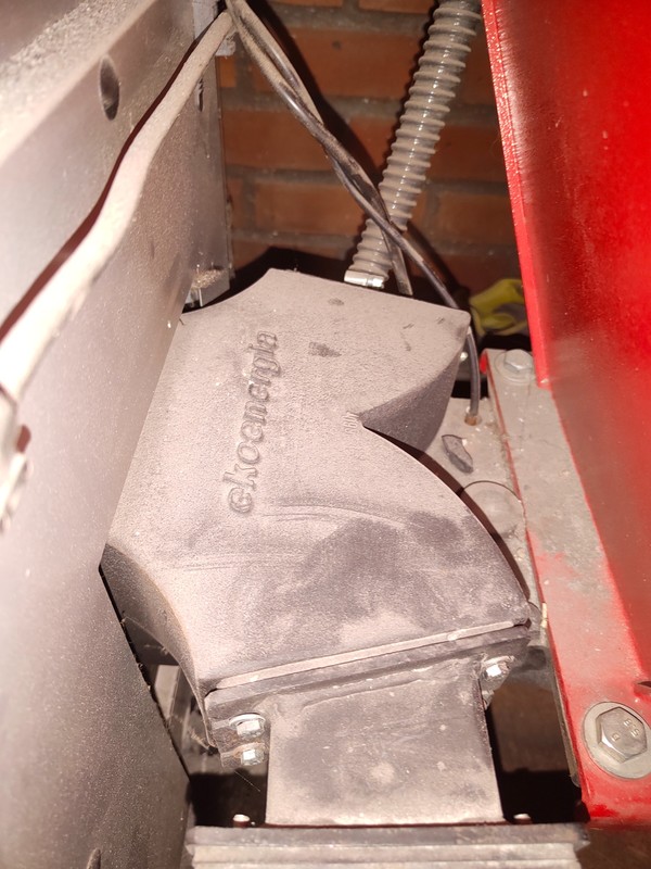

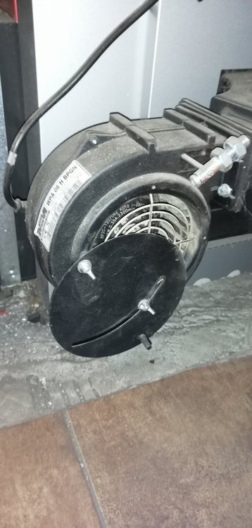

  2. Witam, mam problem z kotłem podanym w temacie. Próbowałem już różnych ustawień, różnych opcji nadmuchu i nadal nie dopala mi ekogroszku. Temperatura zadana kotła - 65 C Temperatura zadana bojlera - 50 C Zawór 4D ustawiony na 4 Czas podawania - 8s Przerwa podawania - 80s Nadmuch - 35% - 40% Praca podtrzymania - 5s Przerwa podtrzymania - 15 min Wentylator w podtrzymaniu - 15s / Przerwa - 4 min Histereza kotła - 4 C Sterownik ST - 483 Wentylator WPA 06H - klapka otwarta na max, przysłona 50-60% Potencjał podajnika ~16-17 kg/h Kocioł chodzi w dwustanie. Na obecnych ustawieniach przesypuje ekogroszek, po podniesieniu przerwy na 90-100 sekund również. Wydaje mi się, że problemem jest nadmuch, gdyż po podniesieniu z 35% na 60% praktycznie nie ma większej różnicy na palenisku tylko zwiększają się obroty. Zaobserwowałem, że dmuchawa w jednym miejscu wyrzuca powietrze na zewnątrz. Czy to może być spowodowane zatkanymi kanalikami powietrznymi? Mam palnik ekoenergii, który ma bardzo mało otworów i często sie zatykają miałem/popiołem, a żeby to wyczyscic to trzeba rozbierać całą retortę, na nowo uszczelniać i demontować wentylator, bo niestety nie ma od spodu wyczystki na śruby.. jakieś rady? Myślałem na zmianie dyszy palnika na taką, która ma więcej otworów, bądź dowierceniu nowych do tej którą posiadam. Dodam kilka zdjęć i wygląd paleniska. Prosze o pomoc 🙂 Proces Spalania - Filmik

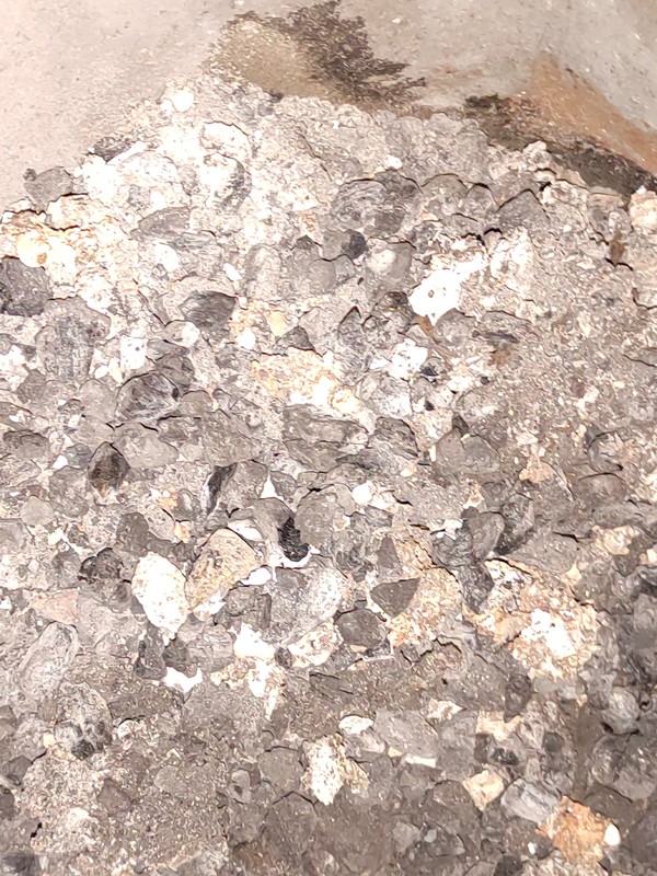

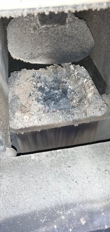

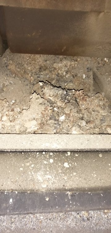

  3. Witam, mam od 3 miesięcy kocioł podany w temacie. Próbowałem różnych ustawień i od nowości się bawię uzyskujac troche lepsze lub gorsze efekty. Piec ma palnik retoryowy i za każdym razem robi mi się skorupa ze spieków żużlowych. Próbowałem już różnych ekogroszków, obecnie sambudrol power max, jest dużo lepszy niż wcześniejszy, ale spieki nadal występują. Obecnie palę w trybie letnim z zaworem trójdrożnym na sam bojler 150l. Kocioł pracuje praktycznie w podtrzymaniu i załącza się może raz na godzinę. Proszę o pomoc, lub nakierowanie co należy poprawić w ustawieniach. Z góry dziękuję za pomoc. Temperatura zadana kotła - 60 C Temperatura zadana bojlera - 55 C Czas podawania - 8s Przerwa podawania - 80s Nadmuch - 30% Praca podtrzymania - 10s Przerwa podtrzymania - 25 min Wentylator w podtrzymaniu - 40s / Przerwa - 10 min Podajwnik w trybie auto - załączony Histereza kotłą - 4 C Sterownik ST - 483 Wzorowałem się też na filmikach z yt probujac różnych ustawień, ale nie mogę uzyskać przyzwoitego efektu. W załączniku zdjęcia, z paleniska zrzuciłem wcześniej skorupę ze spieków. Na większym podawaniu nie dopala mi ekogroszku, na zmniejszonym nadmuchu również, a spieki i tak wystepuja. Proszę o jakieś rady, bo nie mam już pomysłu co może być przyczyną.
