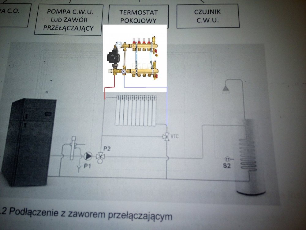

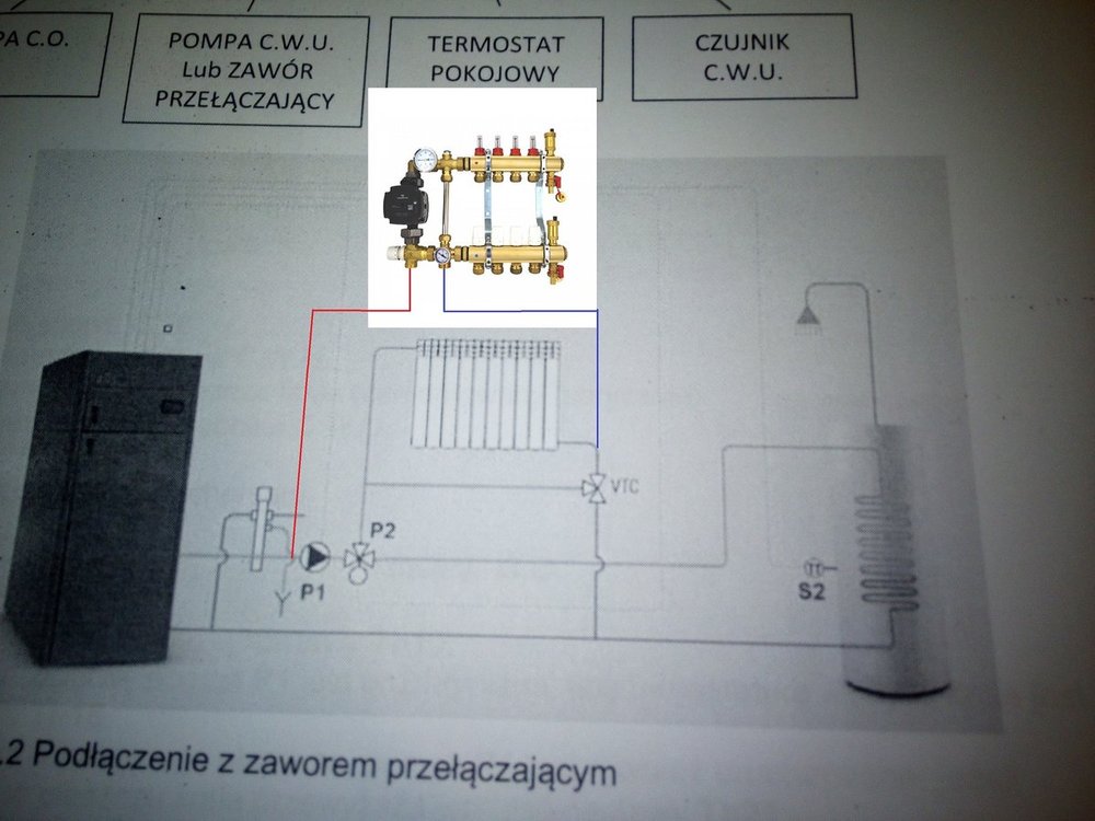

Treść opublikowana przez watoslogos
  1. Tak jest w kotle jedna pompa to w sumie 3, a nie 4 szt. jak na schemacie PioBin

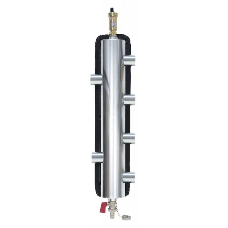

  2. W takim rozwiązaniu pozbyłbym się jednej pompy. Oczywiście jedna pompa obieg i zawór zabezpieczający powrót jest w piecu. A sprzęgło dałbym z rozdzielaczem bezpośrednio wychodził by z niego obieg grzejników i podłogówki (trójników nie było by). Coś trzeba poprawić ? Sprzęgło takie
  3. Ostatnie pytanie piec steruje dwoma pompami lub pompą zaworem, do podłogówki mam oddzielny sterownik. Czy nie można pominąć jednej pompy? Np. podłączając CWU pod obieg po lewej stronie sprzęgła

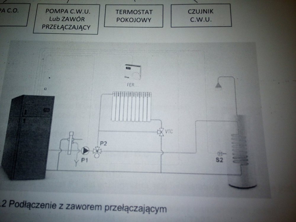

  4. To są instrukcje producenta, czyli trzeba dodać pompę sprzęgło? Można schemat
  5. Witam producent kotła zaleca dwa sposoby podłączenia kotła z dwiema pompami lub z pompą i zaworem przełączającym. Dodam je poniżej gdzie priorytet to grzanie CWU, a sterownik obsługuje 2 pompy lub pompę i zawór przełączający. Proszę o pomoc w prawidłowym dołączeniu podłogówki do podłogówki mam oddzielny sterownik. Na zdjęciu 3 i 4 moje koncepcje. Nie widzę również zaworów zwrotnych.
