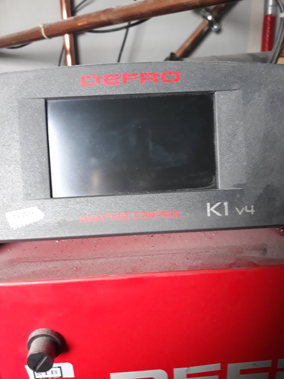

  8. Ok. W poniedziałek od rana zadziałam w tym temacie. Napiszę czy się udało i wrzucę kilka zdjęć. Bo wydaje mi się że w ustawieniach nie ma opcji WYBÓR PID . A wszystkie możliwie opcje w sterowniku przekopałem już wiele razy
  9. Ok . Zrobię kilka zdjęć w poniedziałek. W menu jest mniej opcji niż w sterowniku K1Pv4 . Zresztą kolega na forum już pisał że prawdopodobinie sterownik K1v4 nie ma funkcji PID 100 metrów Czujnik spalin był w komplecie i wejście też jest . A co do turbiny to słychać jak załącza się , więc też jest
  10. Pytanie czy aby ten sterownik ma PID ? BO menu jest trochę inne ( uboższe) niż przy sterowniku K1Pv4
  11. Na razie nie próbowałem . Budynek nowowybudowany jeszcze nie oddany do użytku. Więc skoro w dwustanie tylko to jakie ustawienia na początek? Bo fabryczne odpadają rozumiem
  12. Raczej nie bo znalazł bym to do tej pory A co do sterownika to pomyliłem się Mam sterownik K1v4
  13. Ok . W poniedziałek zacznę od podłączenia czujnika.
  14. Rozpale na PID ale dopiero w poniedziałek, bo póki co jeszcze tam nie mieszkam. A czy w trybie PID potrzebny jest czujnik spalin i czujnik zewnetrzny ? Bo póki co jeszcze nie podłączyłem. Na razie palę eksperymentalnie żeby ogarnąć temat i zimą nie męczyć się z tym
  15. Takie ustawienia podawania: czas pod. 12 s , czas przerwy 78 s , nadmuch 30 % , podtrzymanie 15 s , przerwa 30 min , wentylator w podtrzymywaniu 15 s , przerwa 12 min . Sterownik o ile dobrze pamiętam K1Pv4 .
  16. Taką mam ustawioną zadaną temp. na kocioł i taką samą na cwu
  17. Piec dzisiaj wyczyszczony więc zdjęć póki co nie wyślę, Wysokość komina około 6 metrów, fi 16 cm . Komin systemowy, wentylacja kanałem przy kominie, eko groszek 28 MJ , palę na dwustanie. Ustawienia podawania podeślę jutro
  18. Witam wszystkich forumowiczów. Założyłem konto ponieważ mam problem z piecem . Kocioł defro komfort eko na ekogroch , w kotłowni wymiennik cwu 120 litrów, 3 pompki, jedną na podlogówkę około 70 metrów, jedna na 4 grzejniki i jedna na obieg cwu, zawór 3 D do podlogówki. Problem jest z zarastającym sadzą lub pyłem węglowym piecem. Czasem do tego stopnia że zatyka się już między szamotem nad deflektorem i piec gaśnie bo nie ma ciągu kominowego . Pył jest łatwy do usunięcia bo nie zajmuje to pół dnia ale czyszczenie pieca co 2 dni nie jest chyba normalne . Piec kupiony 2 miesiace temu i użytkowany w nowo wybudowanym budynku. Ekogroch 28 MJ . Ktoś coś podpowie?
