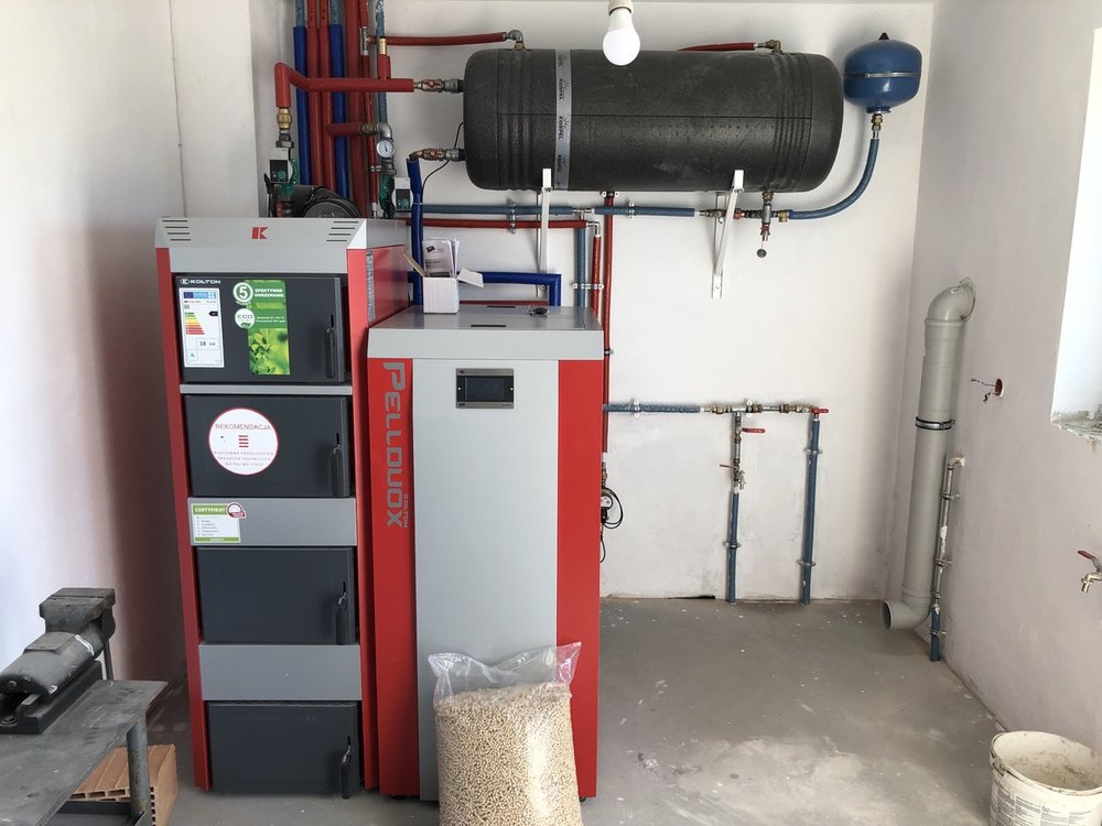

  • Co ogrzewam?
    ok 160m dom jednorodzinny aps234 projekt. Budynek jeszcze nie ocieplony, ale poddasze ocieplone 25cm wełny.
  • Instalacja
    6 grzejników (będzie 8 bo w lazienkach) obecnie grzeja tylko 2 grzejniki reszta zakrecona. podłogówka ogrzewa ok 65m, zawór 4d, grawitacyjna wentylacja.
    Bojler 140l wiszący poziomo. Grzejniku Purmo cv22, Termostaty Danfoss RAW 5115.
  • Źródło ciepła
    Pellduox 18Kw, Kołton, KIPI 20Kw

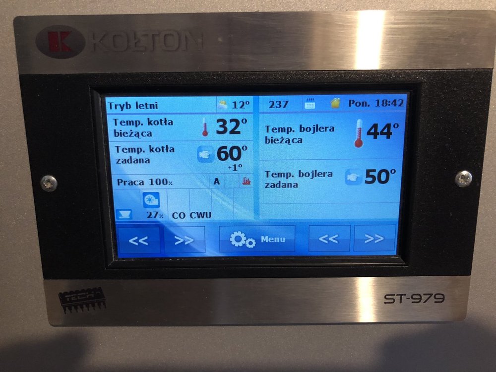

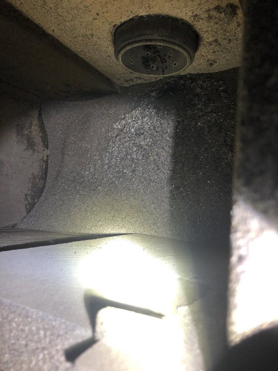

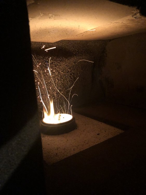

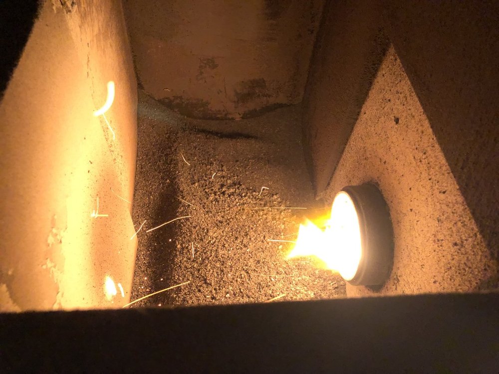

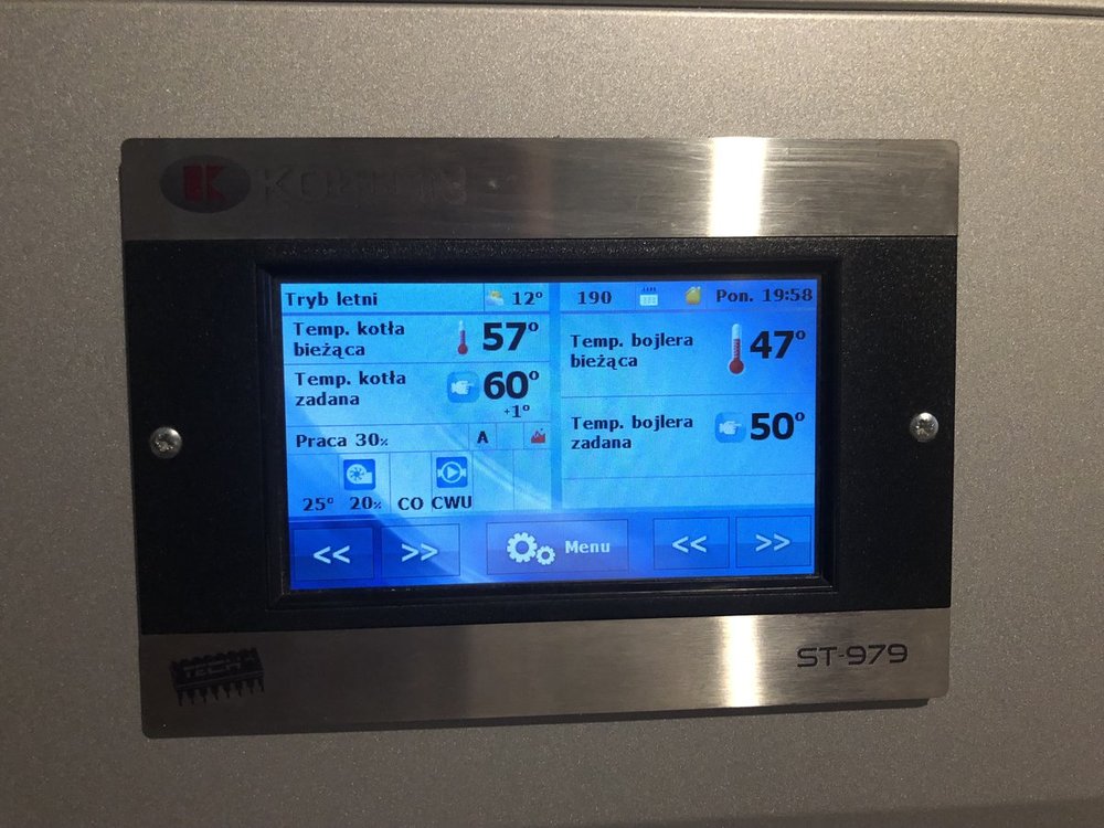

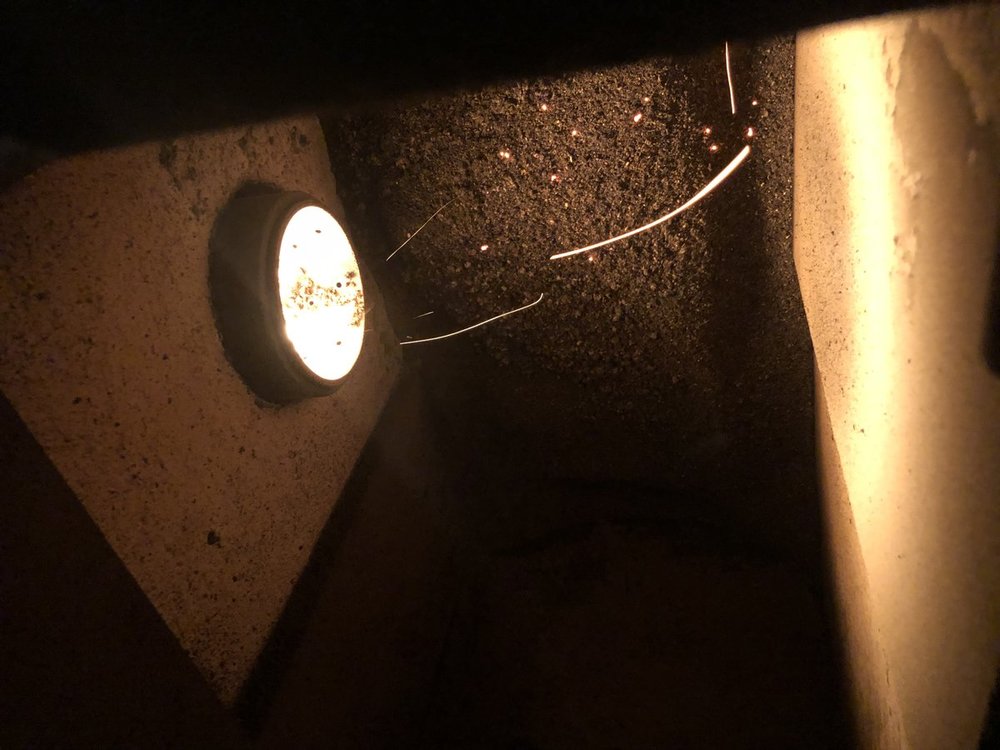

  • Płeć

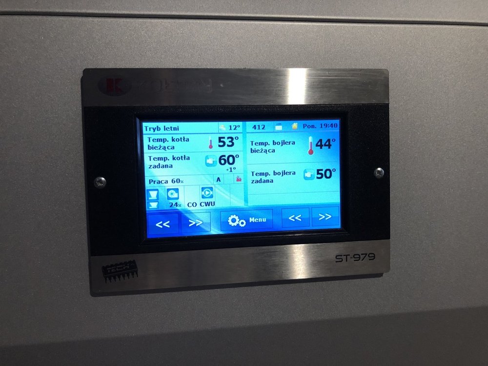

  1. w załączniku wykres, widać że 4 razy na dobę się włącza, 5 czerwca wlaczyl sie 5 razy.
  2. witam, obecnie mam ustawione tak że samą wodę bojler od 35 do 40 stopni grzeje mi 50 minut. 2 worki czyli łącznie 30kg peletu starcza na podgrzanie wody na 7 dni, średnio 4 razy na dobę woda się podgrzewa. Co sądzicie o tym wyniku ?

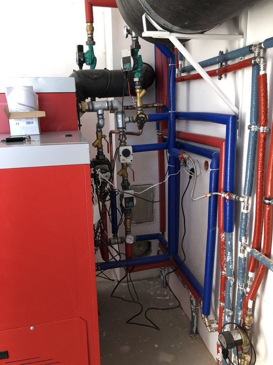

  3. A moze mam cos zle ustawione te pompy? Ja nie widze by pompy po wygaszeniu pieca jak osiagnie 60 st. np podgrzaly bojler kaloryfery czy podlogowke.
  4. Czy piec powinien caly czas byc nagrzany w okolicach 60 stopni ? Tzn że jak histereza np 3 stopnie to przy 57 powinien sie znowu nagrzewac? Czy moge wlaczyc funkcje rozpalanie, i piec wlaczy sie jesli spadnie zadana temperatura na CWU i w pokoju, tylko wtedy jak kocioł bedzie wystudzony to by nagrzac bojler zejdzie mu 2h napewno. Jak takie cos powinno byc ustawione ?

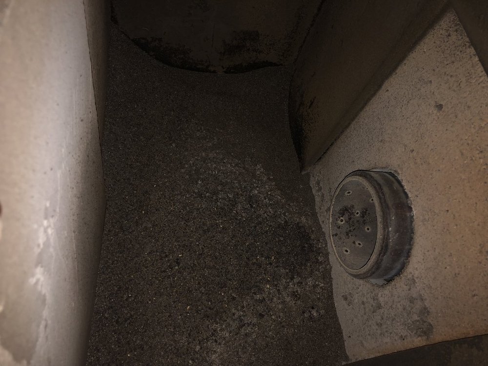

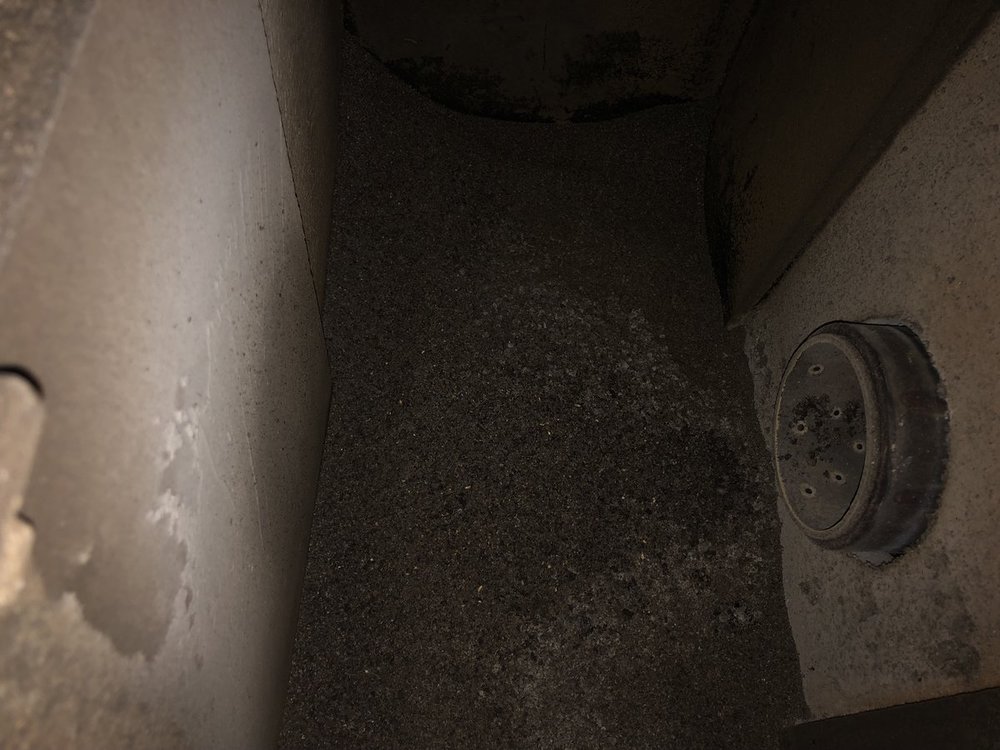

  5. Technik z kołtona przez tel powiedzial ze nie mam ruszac sily nadmuchu ani dawki podawania tylko czas miedzy jednym a drugim podaniem. A ile mam obnizac te nadmuchy wg Was? Sprawdzalem nie ma nigdzie testu podajnikae jest tylko test ognia

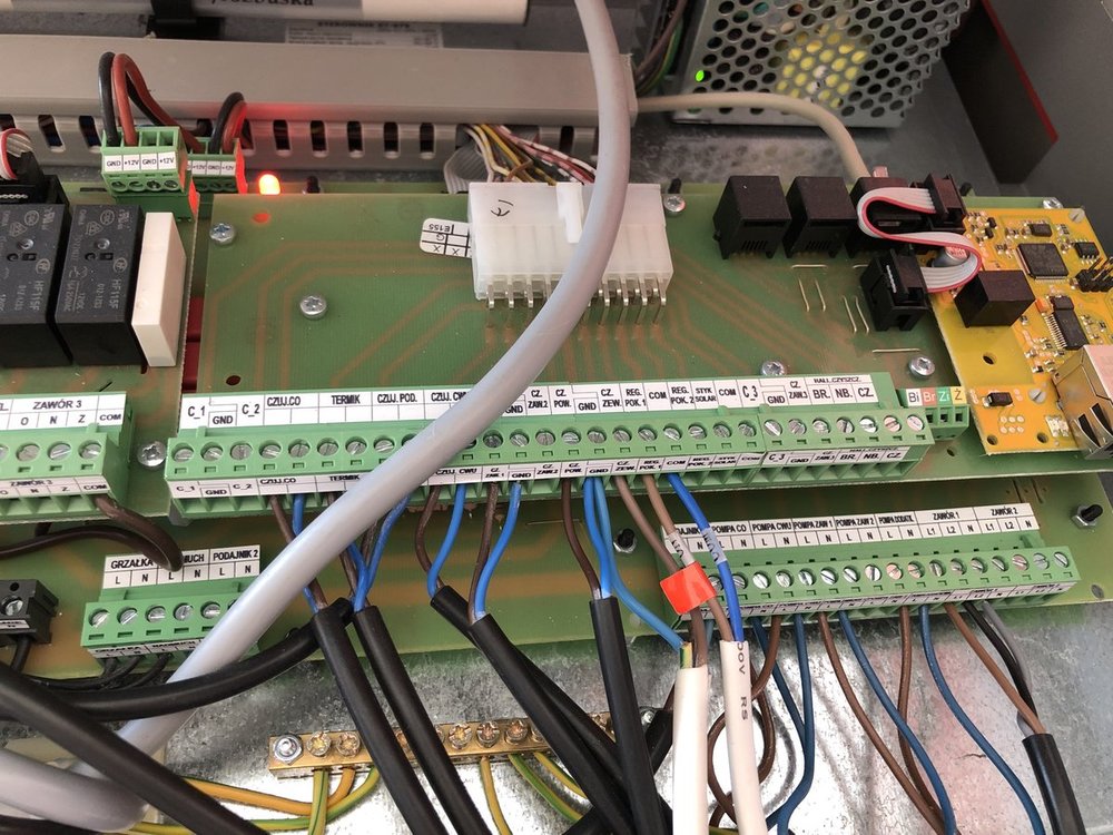

  6. @robin60 wstawiam zdjecia tabliczki @Kordjano co proponujesz ?

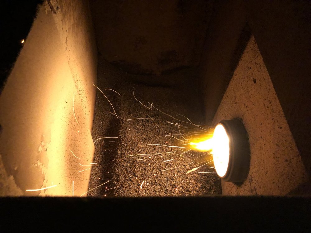

  7. Filmiki nagrane po ustawieniach jakie podał mi koleś z Kołtona, wogole 2h nagrzewał bojler z 44 do 50 stopni.. na moje długo. nie wiem czy to nie czasem "jasność płomienia"

  10. palnik kipi a jak spawdzic moc ? Czy można tu przeslac filmiki ? Bo nagrałem z ustawieniami i z ogniem jak sie pali

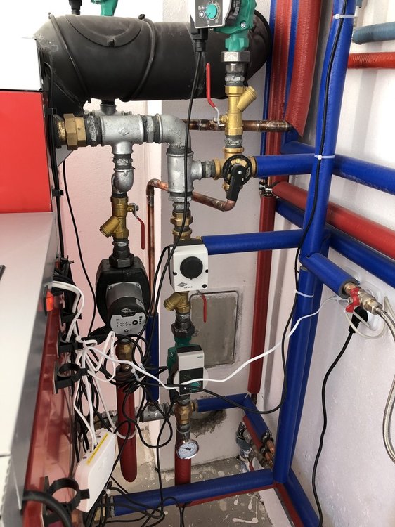

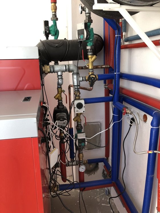

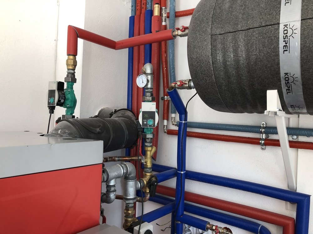

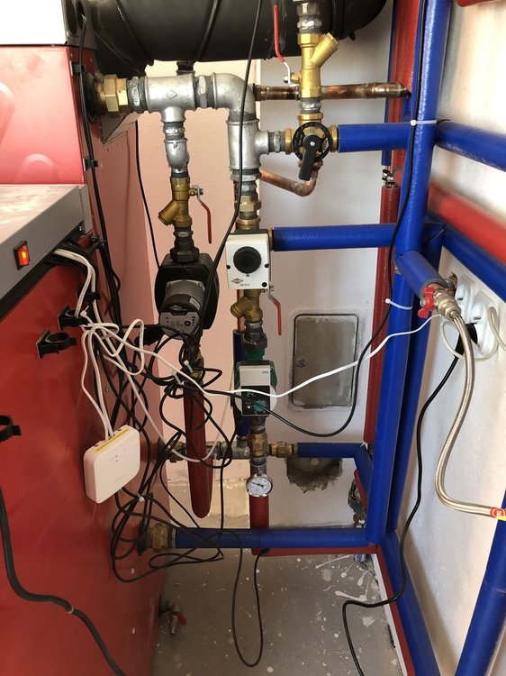

  11. Tak wyglada instalacja przy piecu

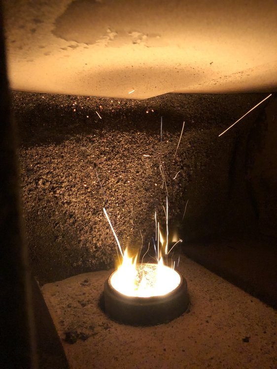

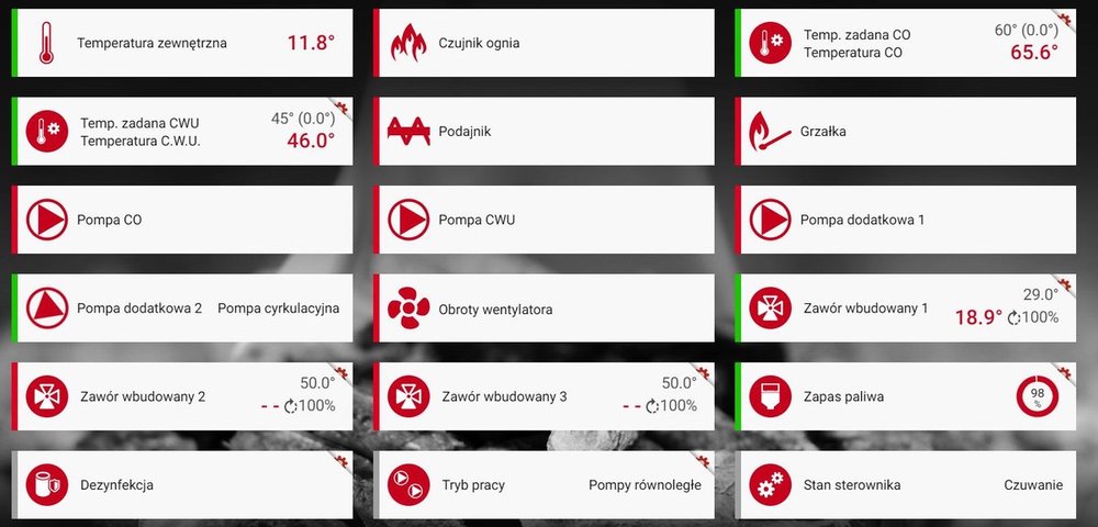

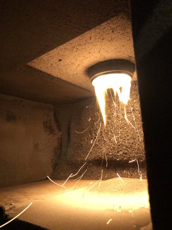

  13. Witam, posiadam pellduox 18kw z firmy kołton. Temepraturą steruje regulator pokojowy ale w domu jest przewaznie 23 a zadane mam 22 stopnie wiec sie nie wlacza podłogówka. Temp zadana C.O 60, C.W.U 45 stopni. Mam ustawione że jak temperatura w domu spadnie do 22 lub w bojlerze do 35 to kocioł się rozpala i dogrzewa. Od głownie w 95% grzeje mi tylko bojler. Ale problem w spalaniu peletu w 3 tyg poszła 1 tona... Nie wiem jaki tryb pracy wybrać ,mam teraz pompy równoległe. Nie wiem jak ustawic modulacje 100/60/30 % jakie czasy podawania, czasy miedzy podawaniem, sile wentylatora. Czy może prace standard. Niestety miałem 2 instalatorów i nikt nie potrafi pomóc. Mówią " Musi Pan sam ustawiac kombinować" Totalnie probuje wszystkiego a spalanie jest masakryczne :( Za duzo tu ustawien by ogarnąc. Płomień jest mocny bardzo wychodzi go na całą szerokośc przy pracy na 100%. Ale widze ze jakies iskry wywala, widać w czopie kawałki peletu czasami. Poniżej scren z pieca może ktoś ma podobny problem lub podobny piec? Sterownik Tech ST-979. Jakie mam podać informacje to podam. Aby tylko ktoś pomógł bo dla mnie to za duża kombinacja..
