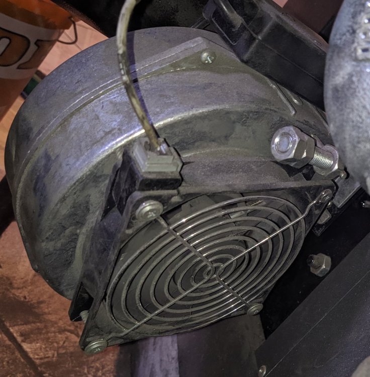

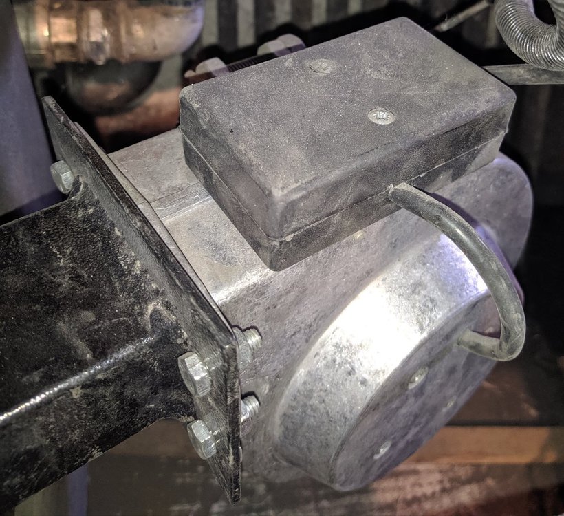

  1. To jest wtyczka, którą wyjmuję, jak żeby wyczyścić czasami wylot nadmuchu. Fakt, ogarnąłem to, zaizolowałem, teraz jest ok, ale to nie przyczyna. Nadal miga H i ! . Nie pisałem tutaj dalej bo byłem poza domem. Żona obserwowała, wyświetlacz i było ok. Wszystko działało jak należy. Wróciłem do domu i jeszcze kilka dni było ok, do wczoraj. Znów zaczęło migać H na przemian z wykrzyknikiem i nie dopala węgla. Przed wyjazdem z domu grzebałem coś w parametrach Menu instalatora --> siła nadmuchu. Poprostu zmniejszałem lub zwiększałem współczynnik procentowy siły nadmuchu. Poskutkowało na prawie 3 tygodnie, problem zniknął. Wczoraj znów się pojawił i nie pomaga już zmiana siły nadmuchu. Nie mam pojęcia o co może chodzić. Czyli będę musiał coś kombinować z połączeniem bo podczas nadmuchu kręci się normalnie.
  2. Kurcze. Nadmuch wygląda dokładnie tak.
  3. Żaden błąd. Miga tylko wykrzyknik na przemian z literką H w okienku gdzie w procentach jest siła nadmuchu. Kiedy miga, to właśnie węgiel podaje, ale nie do końca dopala. Kombinuję cały czas w ustawieniach siły nadmuchu i ilości podawania węgla. Czasami zaskoczy, ale po jakimś czasie znów wykrzyknik i znów przestaje dopalać. Da się wejść w coś takiego jak alarmy ?
