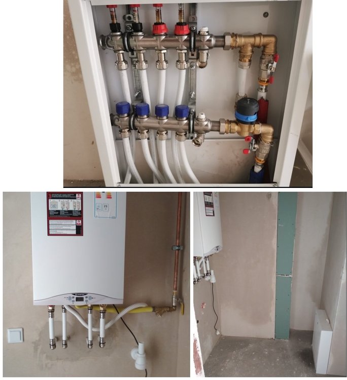

  1. super dzięki :), czyli w tym module zamiast siłownika mechanicznego powinien być siłownik automatyczny podpięty np z jakimiś czujnikiem temp z pokoju i powinno dać zadowalający efekt. Będę miał przeprawę z developerem mam nadzieje że wymuszę na nim korektę instalacji.
  2. Też mi się tak wydawało :/ A czy mógłbyś przybliżyć co by trzeba było dodać aby to działało prawidłowo? Czy sam moduł mieszający załatwi sprawę np. taki jak załączyłem? Czy jeszcze jakieś dodatkowe modyfikacje powinny być wprowadzone?
  3. Cześć drodzy forumowicze, Zwracam się do Was z prośba o ocenę i poradę instalacji jaką mi zainstalował developer w mieszkaniu. Mieszkanie w bliźniaku na parterze 64m. Podłogówka: 4 pętle (korytarz, łazienka, salon, aneks kuchenny), grzejniki: dwie sypialnie.Piec to Ariston Cared Premium EU. zastosowany zawór 3drożny Afriso ARV384.Zdjęcie rozdzielni załączyłem. Jestem przed odbiorem mieszkania i pytanie czy ta instalacja ma prawo działać efektywnie i ekonomicznie. Głównie chodzi mi też o to aby mieć możliwość niezależnego sterowania podłogówką / grzejnikami. Z tego co się dowiadywałem to powinna być zastosowana pompa i zawór 3d termostatyczny. Czy jakieś dodatkowe modyfikacje są potrzebne?
