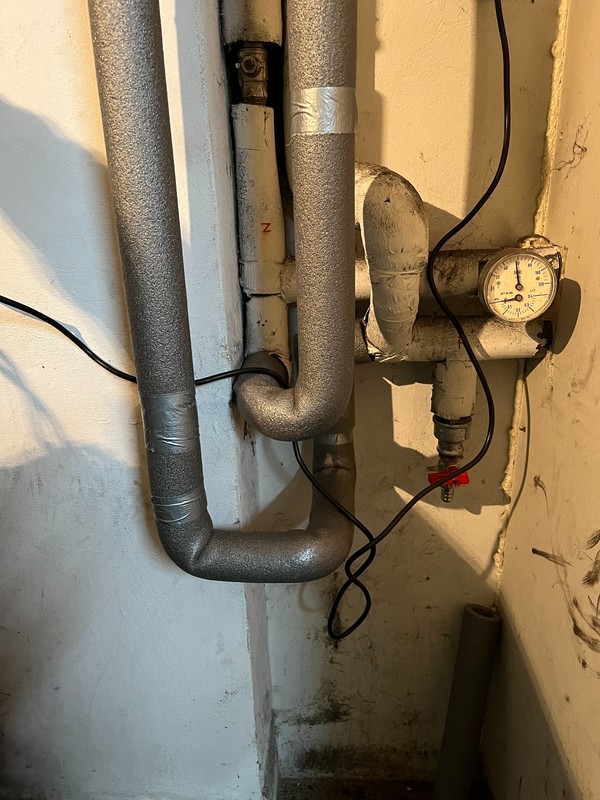

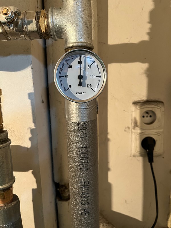

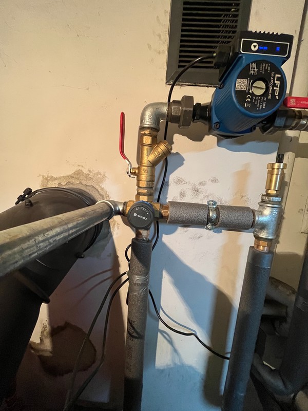

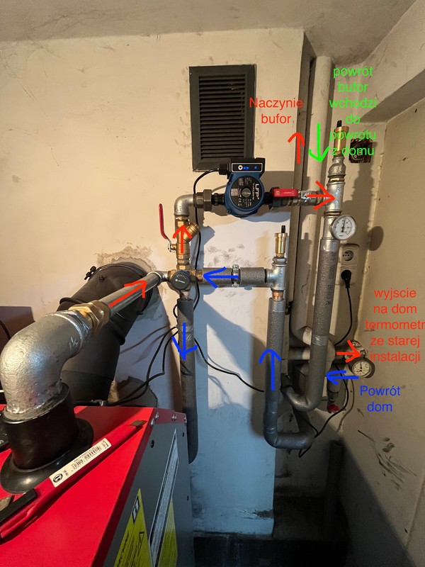

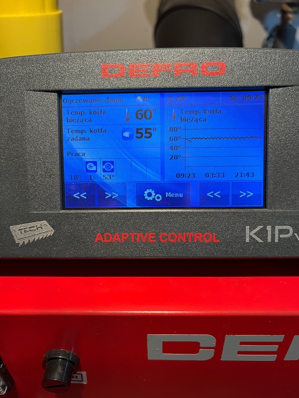

  1. Poprzednio faktycznie droga z kotła do baniaka na górze była krótsza, możesz rozwinąć niebezpieczna i nieefektywna? 55 ustawione na kotle - trzma 60 na instalację idzie ok 55 a wraca ok 50 raczej więcej niż 10 stopni różnicy nie ma Ja tej instalacji nie robiłem nie znam sie na tym, potrzebowałem aby ktoś na szybko mi podłączył piec bo maiałem awarie poprzedniego.

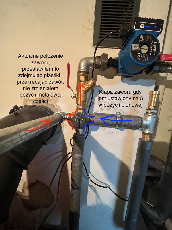

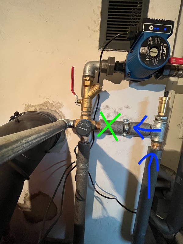

  2. Rozumiem, że zawór zwrotny powinien być w tym miejscu (na zielono)? Co do działania grawitacyjnego to zamykając zawór obieg piec - piec jest bardzo krótki nie wiem, czy grawitacja zadziała na tak krótkim dystansie ale nie znam sie kompletnie.

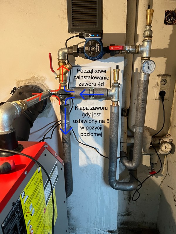

  3. Zapomniałem dopisać, instalacja otwarta. Czyli zawór działa prawidłowo, ale przez brak pompy na powrocie nie da się wymusić obiegu, przez co temperatura powrotu mi nie wzrasta przy domknięciu zaworu? To kolejne pytanie, dlaczego przy mocno domkniętym ale nie całkowicie zaworze tak, że większość wody z kotła wraca do kotła też temperatura spada, obieg powinien być bo wymusza go pompa główna (pewnie dużo słabszy), a też mam wtedy zjawisko, że woda w instalacji niższa temp i powrót do kotła niższa temp. To też jest prawidłowe zachowanie?

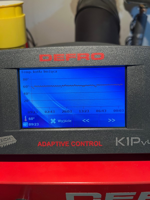

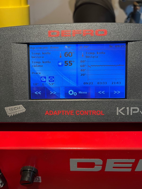

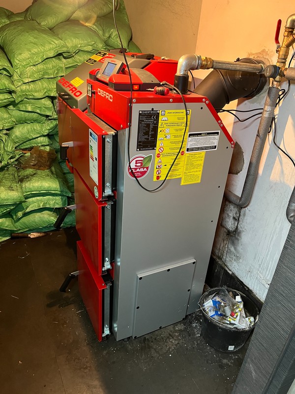

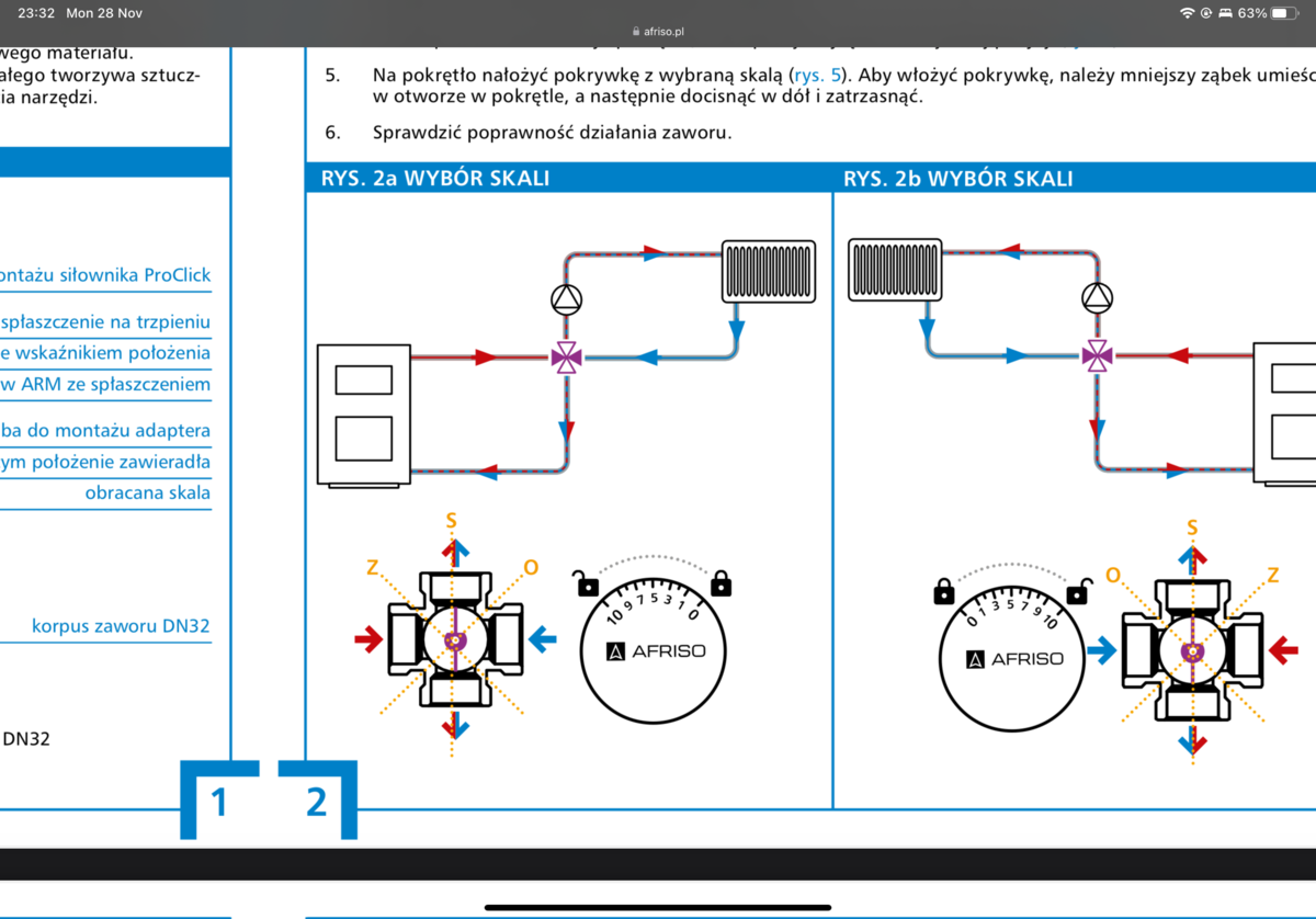

  4. Hej, trochę ponad tydzień temu miałem awarie pieca ogniwo biecz eko plus 16kw, zaczął mi przeciekać, pieca nie udało się uratować więc mam nowy piec jak w temacie. Poprzedni piec był przewymiarowany w związku z czym pracował cały czas na 40-45 stopniach co pewnie sprawiło, że przedwcześnie zakończył swój żywot. W poprzednim okresie grzania ogniwem (wrzesień-kwiecień) zużyłem 2400kg węgla (średnia dobowa ok 11kg), jeszcze wcześniej ok 2600kg. Aktualnie mam nowy piec wraz z częściowo przerobioną instalacją przy piecu i dołożonym zaworem 4D. Na zdjęciach zamieszczam instalacje wraz z opisami. Początkowo zawór został zamontowany poziomo ale to zmieniłem i teraz jest pionowy tak jak zalecał producent. Nie wiem czy dobrze rozumiem działanie tego zaworu ale dla mnie on w skrajnej pozycji powinien albo całą ciepłą wodę z pieca kierować na instalację albo z powrotem do pieca. W czym jest rzecz? u mnie aby zwiększyć temperaturę wody powracającej muszę ustawić zawór tak aby dawał więcej wody na instalację (grzejniki), gdy ustawie zawór tak, że kieruje wodę powrotem do pieca to temperatura wody na grzejniki spada i temperatura wody wracającej też spada, co jest wbrew mojemu rozumowaniu. Ale może tak ma być więc proszę mnie ewentualnie wyprowadzić z błędu. Aktualnie piec pracuje w PID nie wiem jeszcze jakie jest jego zużycie gdyż dopiero w piątek go załadowałem, chociaż patrząc po ilości ekogroszku wydaje mi się, ze dość dużo zużywa węgla. Piec ma moc 12kw i jest delikatnie przewymiarowany. Proszę o podpowiedź ewentualnie jak ustawiać zawór czy jego działanie jest poprawne, jak najlepiej ustawić pięć aby był oszczędny, każda rada będzie dla mnie na wagę złota gdyż niespodziewany wydatek na zakup pieca trochę mnie pogrążył 😞
