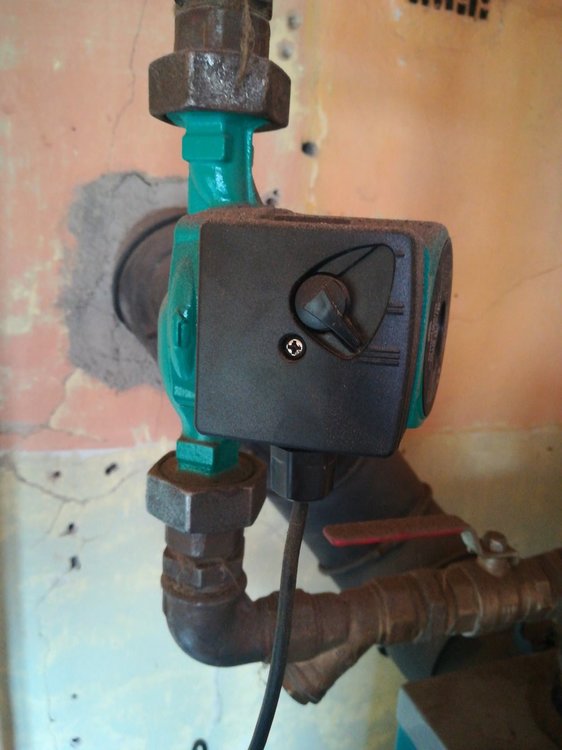

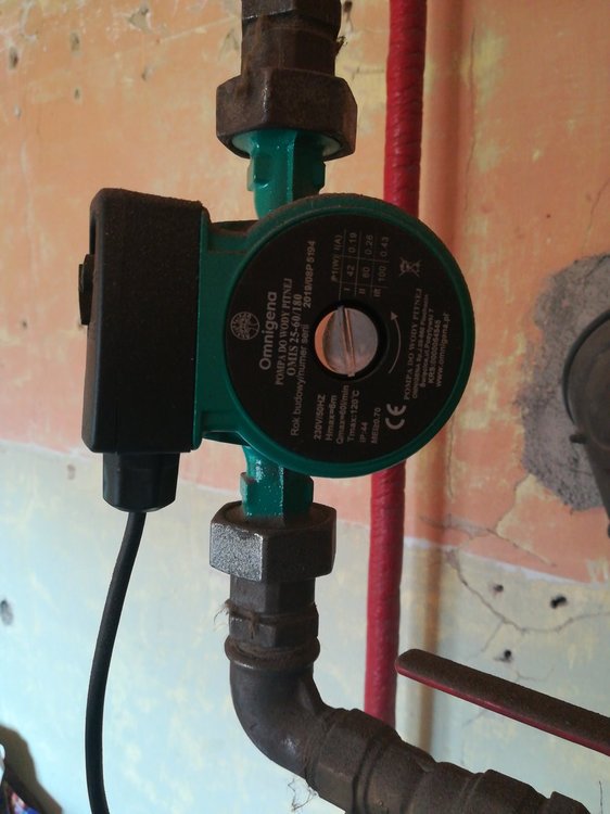

Panowie a więc sprawdzałam czy pójdzie grawitacyjnie i trochę poszło ... Rozpalilam w piecu załączenie pompy ustawiłam na 50 c i sprawdzałam kaloryfery . Przy 40 c jedną z rur była gorąca a kaloryfery na piętrze zrobiły się ciepłe . Załączyła się pompka i dalej pracowało na pompce . Instalacja chyba się zapowietrzyła -slychac bulgotanie stukanie kaloryfery na piętrze gorące na dole bardzo ciepłe a bojler grzeje słabo . Liczę że się odpowietrzy samo przez odpowietrzniki przy piecu i przy bojlerze . Wcześniej temperatura na piecu ustawiona na 58 nie przekraczała 60 teraz dochodzi do 73 c -

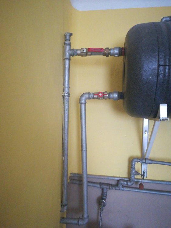

BasiaM odpowiedział(a) na BasiaM temat w Instalacje CO i CWU

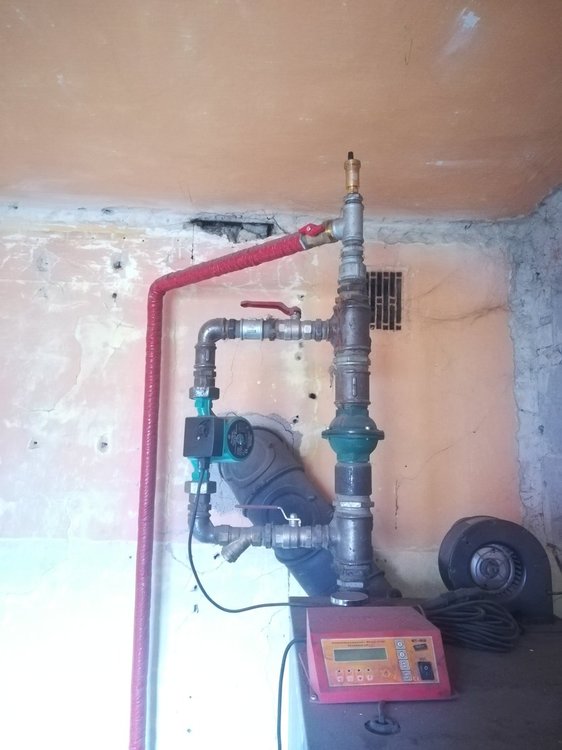

@gmaj22 część 😊 to zawór którym mogę zamknąć cały obieg z pieca więc i pewnie do zbiornika . To ustawienie że zdjecia (chodź ciut mniej) zamyka wodę na kaloryfery i grzeje tylko bojler (używam latem ). -

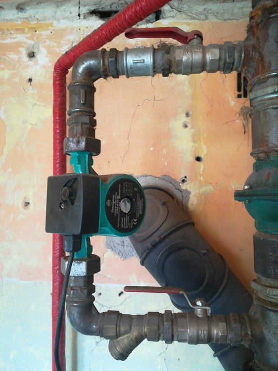

Instalacja z pompą obiegową Pompa elektryczna a brak prądu

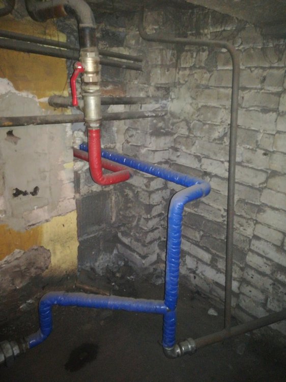

Wszytko wcześniej działało na zasadzie grawitacyjnej i tak jest skonstruowane jedynie co to jest wymieniony pięc i te rurki na zdj za ścianą łączą się ze starą konstrukcja ... Trochę się boje próbować 🙆 -

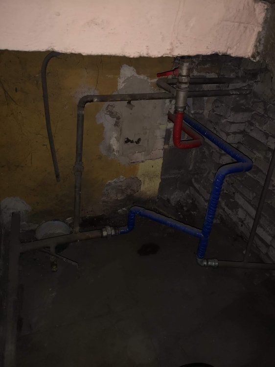

BasiaM opublikował(a) temat w Instalacje CO i CWU
Witam Wczoraj właśnie po na paleniu w piecu szykowałam się do wyjścia z dziećmi gdy brakło prądu 🙆 pytanie do fachowców brzmi : czy przy pompie elektrycznej przy braku produ pojdzie grawitacyjnie ? Co robić w takim przypadku ? W piecu palę węglem po rozpaleniu i dosypaniu węgla (skrzyneczka jak na pomidory)utrzymuje mi temp 58c przez ok 8 h +/- W załączeniu zdj -

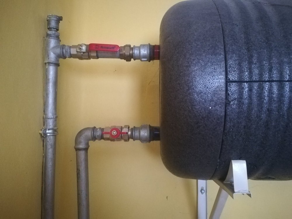

A czy mogę latem zamknąć ten zawór i trochę napalić tylko na sam bojler? -

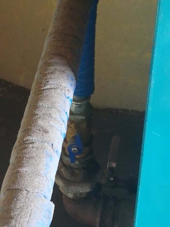

bojler nie grzeje Przestał grzać bojler cwu
Tam gdzie niebieska i czerwona rura wchodzi w środek ściany jest piec teraz. A wcześniej był pośrodku tych rur stary piec. Ps. Zawór teraz przykręciłam dalej się nie dało -

Ale też bardzo prawdopodobne że filtr zapchał się mulem ze starych żeliwnych kaloryferów ale niewiem jak go przeczyscic Po odkręcaniu odpowietrznika nad piecem robi się wilgotny a z tego odpowietrznika koło bojlera kąpię woda -

Dziękuję że mile przyjęcie Panowie. Wcześniej woda w bojlerze grzała się w pierwszej kolejności zawsze była gorąca przy takim samym paleniu. Dodatkowo fachowiec przykręcił na minim ten dolny zawor przy bojlerze żeby więcej ciepła szło ma kaloryfery i nadal woda była gorąca. Dodam tylko że zauważyłam że rurki grzeją chwilę są gorące i nagle przestają... -
Witam bojler 5 lat kospel podwójna wężownica 80l grzał wcześniej na starym piecu grawitacyjnym w tamtym roku wymieniony piec na setlans k 15 sezon zimowy przegrzał normalnie na wiosnę pojawił się problem. Bojler wcześniej grzał w pierwszej kolejności teraz rurki zimne bojler albo ledwo o się nagrzewa albo nagrzewa się co kilka dni. Licze na wyrozumiałość... Nie pale w piecu ciągle tylko rozpalam wieczorem. Napiszcie co konkretnie wam się przyda do rozwiązania problemu na hydraulika czekam miesiąc bo wiadomo że na fachowca poczekać trzeba.
