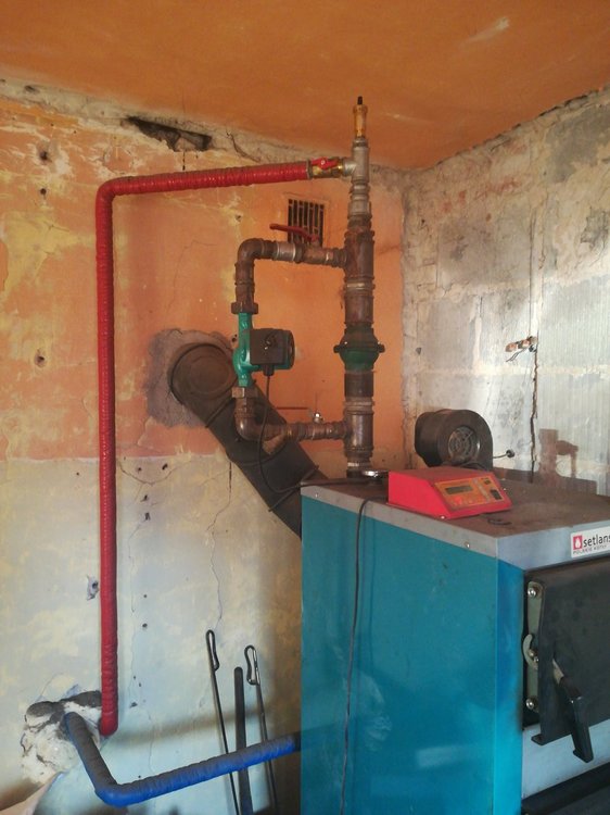

  1. Panowie a więc sprawdzałam czy pójdzie grawitacyjnie i trochę poszło ... Rozpalilam w piecu załączenie pompy ustawiłam na 50 c i sprawdzałam kaloryfery . Przy 40 c jedną z rur była gorąca a kaloryfery na piętrze zrobiły się ciepłe . Załączyła się pompka i dalej pracowało na pompce . Instalacja chyba się zapowietrzyła -slychac bulgotanie stukanie kaloryfery na piętrze gorące na dole bardzo ciepłe a bojler grzeje słabo . Liczę że się odpowietrzy samo przez odpowietrzniki przy piecu i przy bojlerze . Wcześniej temperatura na piecu ustawiona na 58 nie przekraczała 60 teraz dochodzi do 73 c
  2. @gmaj22No a mógłbyś mi powiedziec co dokładnie i jak zrobić ?na co uważać ? Fachowcy zrobili sądziłam że jest dobrze .🥺
  3. Przepraszam nie dodałam rozwiązania . A więc było zapowietrzone . Te plastikowe kurki były dokręcone 🙆 ją ze swojej strony je odkrecilam a Pan hydraulik odpowietrzl resztę . Bardzo dziękuję wszystkim za podpowiedzi Wasza wiedzą i rady nieocenione . Dzięki wam miałam gorącą wodę zanim dojechał fachowiec i pale sobie latem w piecu ogrzewajac tylko bojler . Takie Chłopy to skarb ❤️

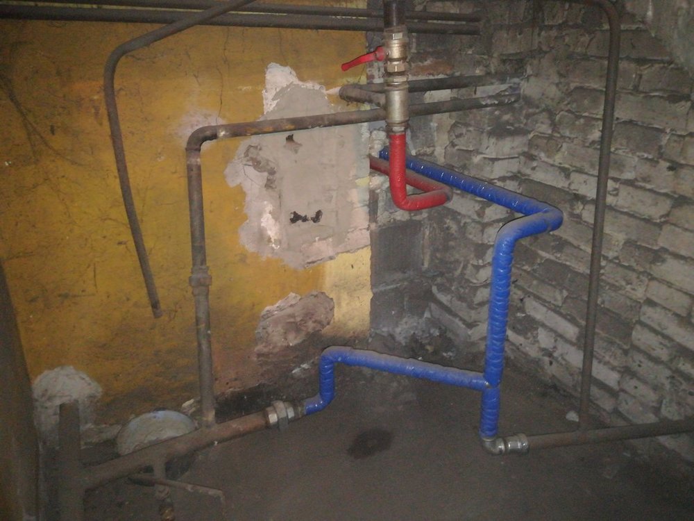

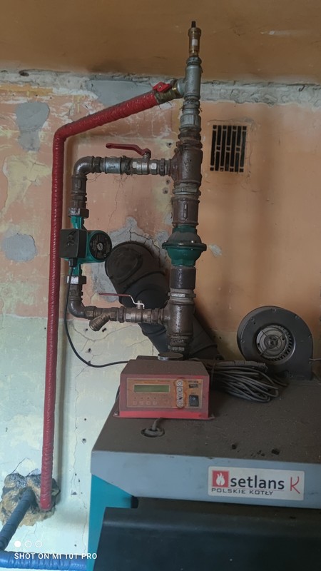

  4. @gmaj22 część 😊 to zawór którym mogę zamknąć cały obieg z pieca więc i pewnie do zbiornika . To ustawienie że zdjecia (chodź ciut mniej) zamyka wodę na kaloryfery i grzeje tylko bojler (używam latem ).

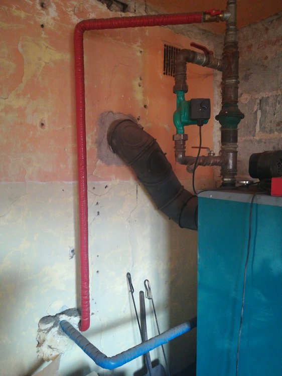

  5. Wszytko wcześniej działało na zasadzie grawitacyjnej i tak jest skonstruowane jedynie co to jest wymieniony pięc i te rurki na zdj za ścianą łączą się ze starą konstrukcja ... Trochę się boje próbować 🙆

  10. @carinusCała instalacja działała wcześniej grawitacyjnie jakieś 3 lata temu był wymieniony piec i to co na zdj koło pieca . Jak zrobić taki tescik kontrolowanie ?🙆 Przekrój rur jest dość duży taki jak w całej instalacji

  12. Witam Wczoraj właśnie po na paleniu w piecu szykowałam się do wyjścia z dziećmi gdy brakło prądu 🙆 pytanie do fachowców brzmi : czy przy pompie elektrycznej przy braku produ pojdzie grawitacyjnie ? Co robić w takim przypadku ? W piecu palę węglem po rozpaleniu i dosypaniu węgla (skrzyneczka jak na pomidory)utrzymuje mi temp 58c przez ok 8 h +/- W załączeniu zdj

  14. A czy mogę latem zamknąć ten zawór i trochę napalić tylko na sam bojler?
  15. Dobra bojler dogrzał na fulll a z kaloryferów zeszło - schodzi ciepło Na dole już letnie
