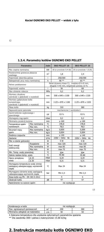

Dziwne, że tak dość wysokie jak na 10kw i taką powierzchnię płaszcza. Ma płomieniówki, pionowe?
No pewnie. Nie sprawdzisz to się nie dowiesz. Zobacz też na jakichś 22kw. Wtedy będzie ponad 70% dla palnika, 90% dla kotła i 0.9kw na 0.1m2. Czyli teoretycznie powinno się dobrze zgrać.
DTRka pewnie podaje ze 100st? 😅 Wkład kominowy niezbędny 😅 Tutaj jest jeszcze kwestia pracy samego palnika jak jest tam 30kw. Dobrze żeby pracował na tych 70-80%. Masz płaski ruszt czy v-ke? Nowszy typ chyba montowali 25kw do tego ogniwa🤔 ale może się mylę. A druga kwestia to wielkość komory spalania. Jeżeli faktycznie producent wyliczał jej wielkość dla 25kw, a nie robił tego na pałę to przy zbyt niskiej mocy będzie zbyt niska temperatura wewnątrz dla pełnego dopalania gazów i samoczyszczenia ścianek. Musisz sam sobie potestować. Choć temperatury spalin masz w sumie ok. Zależy jeszcze przy jakim tlenie. U siebie teraz przy mocy 16kw i średnim tlenie 8,5-9% mam 130-135st.
U siebie też testowałem na znamionowej palnika 20kw. Ogólnie w moim przypadku z obserwacji najlepiej jak mam 15-16kw. 0.8kw max 0.9kw na 1m2 płaszcza. W starszych konstrukcjach przyjmowało się 1kw na 1m2.
Nie spróbujesz się nie dowiesz😅 ogólnie rzecz biorąc te 2,4m2 to za mało nawet dla 25kw. Powinien mieć moc znamionową na poziomie 20kw. Tak samo ja mam 18kw, a powinna być 15kw tak na moje. Płaszcz 1.8m2. O wiele mniejsza strata kominowa no ale te starsze ogniwa tak mają. A np 14kw ma płaszcz 1,7m2 i tu jest ok.

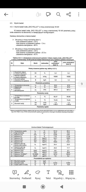

Ogólnie wygrzebałem z internetów sprawozdanie z 2017r dotyczące kotła. Choć różnił się trochę konstrukcyjnie i była tam stara wersja sterownika. Temperatura spalin podczas badania to ok 152st. Kolejnego badania z 2019r czyli z tego roku co mój kocioł nie otrzymałem od producenta mino próśb. DTR podaje 140st dla mocy maksymalnej.
Prawidłowa temp spalin🙃 Przy mocy maksymalnej najlepiej jak ma ok 140st przy odpowiednio dobranej mocy palnika do mocy kotła. 130-160st jest ok. Poza tym norma dla piątej klasy reguluje, że temperatura spalin nie może być wyższa niż temp.spalin minus temp.otoczenia mniejsza/równa 160st. Druga sprawa, że inna temperatura spalin będzie przy 60 na kotle, a inna przy 80. Masz zbyt duży kocioł w stosunku do palnika lub poprostu dawno nie czyściłeś czujnika😋 Końcówka czujnika, czyli te ok 2cm powinna być dokładnie po środku średnicy czopucha. Ogólnie powinno się dążyć do temperatury jaka jest podana w DTR kotła. Choć nie zawsze i niekoniecznie. Bo ta tempetatura jest ustalana podczas badania. Czyli z reguły kocioł pracuje z temperaturą 70-80, powrót 10-20st niżej i dany przepływ, a także poziom tlenu. Czyli w praktyce nierealne😋 A producenci kotłów nie chcą się dzielić sprawozdaniami z takich badań. Wiem bo się o to starałem😋
